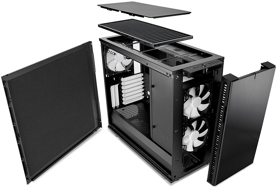

Ook gaat die asus DVD-brander niet passen in je R6, of zie ik dat verkeerd?
Voor de rest nette samenstelling.

d22wth schreef op woensdag 14 november 2018 @ 09:47:
Twijfel ik ook over, maar zie deze afbeelding. Dat lijkt er dan weer wel op:

Oh dom van mij, je hebt een soort 'deurtje' aan de voorkant... Dan past hij er wel in! (Bovenkant)
