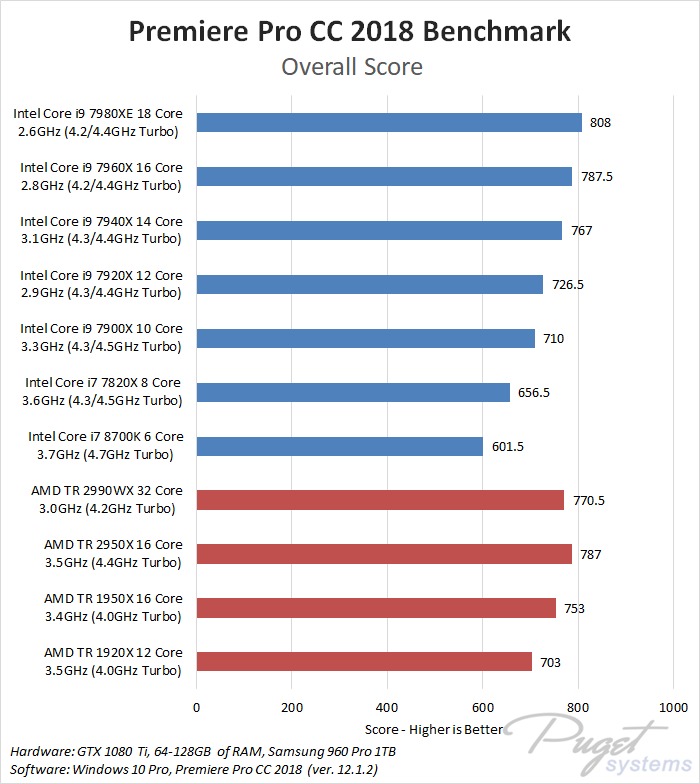

@Major_ton Als je vooral met h264 en aanverwante formaten werkt zit de load sowieso niet meteen heel erg op de opslag. Dat is meer voor zwaardere formaten, en dan nog, een sata ssd is ook niet traag.
Je zit op zich niet heel ver van een threadripper systeempje af. Maar dan moet je eigenlijk wel een 2950x nemen, geen oude v1 of eentje met minder cores.
Die zit volgens puget in premiere rond het niveau van de intel 14 / 16 core's en in lightroom en photoshop zit je ook niet heel erg onder de intels, en dat allemaal tegen een gunstige prijs.
In premiere zitten de gpu's vanaf de 1070 heel erg dicht bij elkaar, je komt waarschijnlijk prima weg met een 1070. De 20xx gpu's geven op dit moment niks extra's
