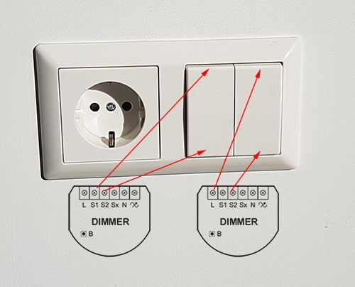

In mijn keuken heb ik de mogelijkheid om zowel mijn hoofdverlichting als mijn eettafel verlichting vanaf 2 plaatsen te schakelen. Omdat er geen bedrading loopt vanaf punt 1 naar punt 2 heb ik dit voor elkaar gekregen met associatie van 4 dimmers (FGD-212), die per 2 een koppel vormen.
Het gaat straks om dit punt (wat er nu nog zo uit ziet):
Afbeeldingslocatie: https://tweakers.net/ext/f/tHVUd9A1wSfsA8iu0Fshzs8Y/full.jpg

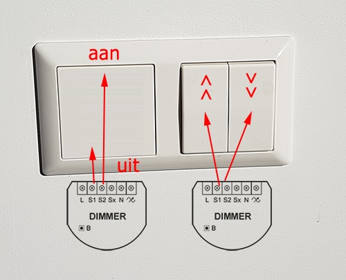

Optie 1:
Gebruik één van de bestaande dimmers met de bestaande impulsdrukker. Via associatie van de dimmer met de module zal een S1 gekoppeld worden aan S1 van de rolluikschakelaar en S2 aan S2;
Afbeeldingslocatie: https://tweakers.net/ext/f/6GLPphIfoAUQguFa6h02VxpU/full.jpg
