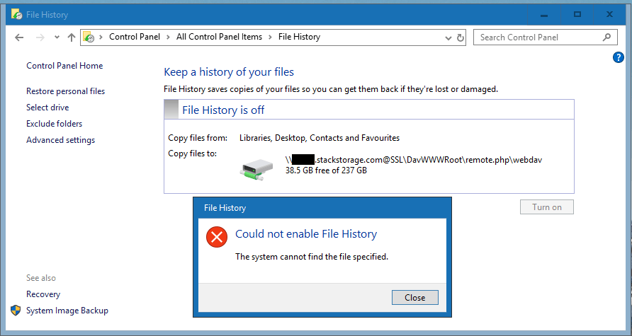

Ik zou graag TransIP STACK via WebDAV gebruiken voor Windows File History, maar het lijkt niet te werken.
1. Ik heb in Deze Computer https://*username*.stackstorage.com/remote.php/webdav gemapt naar S:. Dat werkt prima.
2. In Network is \\*username*.stackstorage.com@SSL verschenen (toen ik S: toevoegde), welke Windows niet kan benaderen.
3. Als ik S: als netwerk schijf toe voeg bij File History dan voegt hij die toe als \\*username*.stackstorage.com@SSL\DavWWWRoot\remote.php\webdav en laat de vrije schijfruimte zien, dus hij heeft verbinding. Helaas verschijnt als ik File History aan wil zetten: "Could not enable File History. The system cannot find the file specified".
Heeft iemand hier ervaring mee? Ik heb het idee dat hij het probeert te mounten op de root folder \\*username*.stackstorage.com@SSL, terwijl hij pas rechten heeft een paar subfolders later, vanaf \\*username*.stackstorage.com@SSL\DavWWWRoot\remote.php\webdav. Ik hoop echter dat Windows niet zo 'dom' is om dat te proberen en dat er een andere reden is.
P.S. Ik draai de Britse versie van Windows, vandaar de Engelse termen ;)

Als ik \\*username*.stackstorage.com@SSL\DavWWWRoot\remote.php\webdav\ in explorer plak dan gaat hij zonder problemen naar https://*username*.stackstorage.com/remote.php/webdav. En S:\ werkt ook gewoon.
Dit is de foutmelding, waar te zien is dat hij wel verbinding heeft, anders was de schijfruimte ook niet gegeven.

Ik kan het helaas niet op S:\ zetten. Windows File History heeft een externe schijf nodig, USB of netwerk. Als ik S: intyp krijg ik de locatie die op de screenshot.
Jup, dat van die C schijf grootte vind ik ook vreemd. Ik denk echter dat er gewoon tot 1TB op kan, maar dat de schijfruimte van de TransIP STACK niet goed weergegeven wordt.
