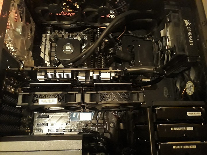

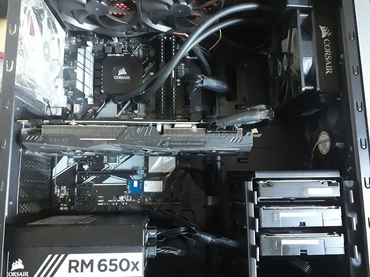

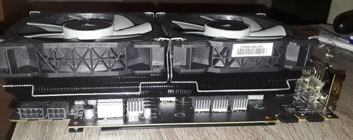

Voor als iemand nog interesse had in prestaties van de Morpheus koeler en 2x Corsair ML120 Fans
ik heb hem met beide een tijd in Heaven laten draaien
Standaart Strix koeler 78C met 65% fanspeed
Morpheus Koeler 62C met 50% fanspeed
ik heb een OC van core 2.1 Ghz en geheugen 11Ghz
edit: beide fans zitten achter in de videokaart om de ext. fan aansluitingen nu kan ik hem met gpu tweak ook weer een normale fancurve geven
ik ben er tevreden mee hij blijft max load onder de 65C en de fans zijn net wat stiller.
ook was het wat een puzzel om alle heatsinks te plakken er zat een vettige sponge(ofzo) op dus ik heb ze een paar keer moeten schoonmaken.
Afbeeldingslocatie: https://tweakers.net/ext/f/5G7aVWlcYNZ1aNyuEWDCvScd/full.jpg
voor en na het is niet meer de meest stijlvolle koeler ;)
