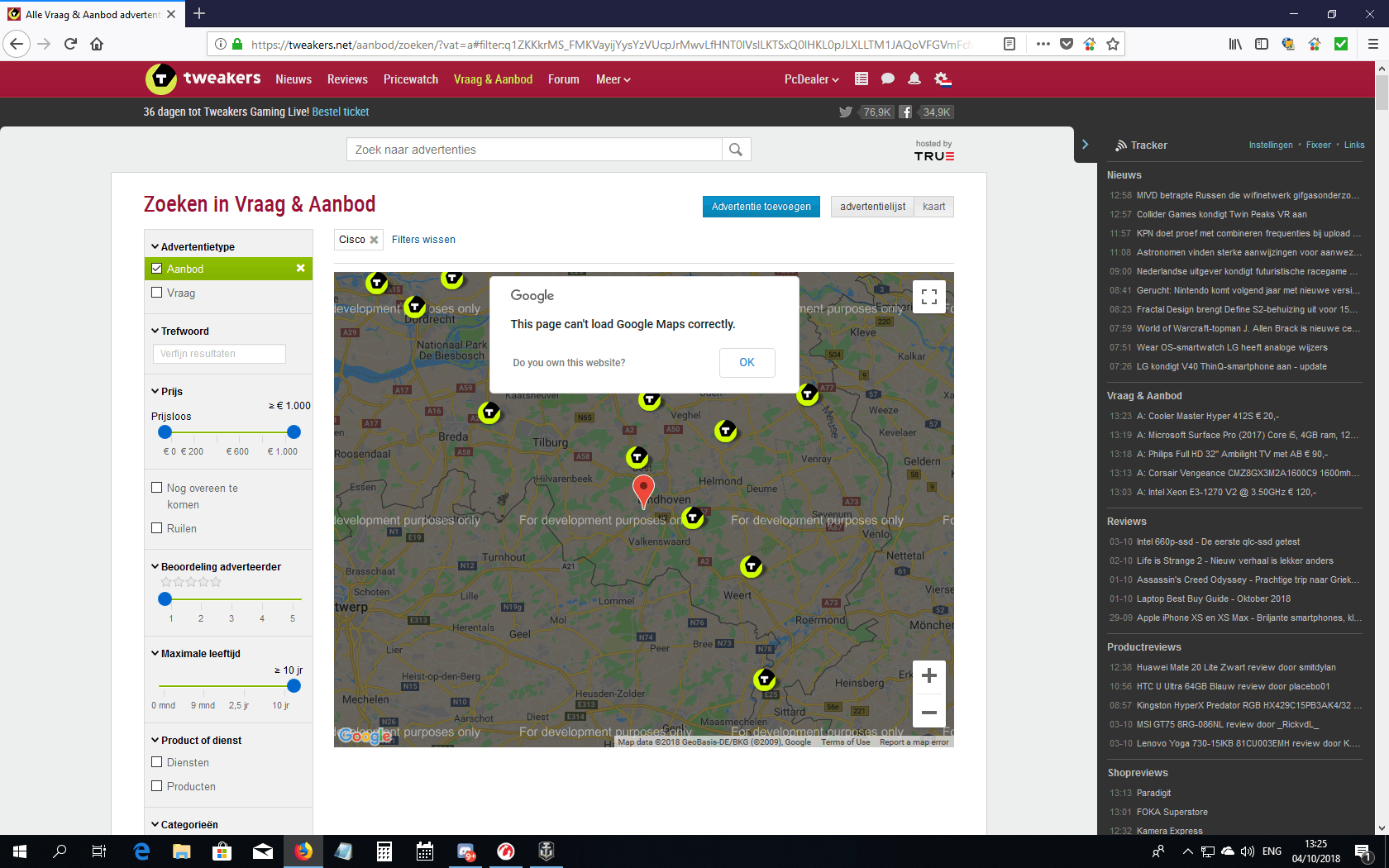

Google maps stuk, ook bij anderen?

PcDealer schreef op donderdag 4 oktober 2018 @ 13:51:
Dus een De Persgroep zou een licentie moeten afnemen?
Die licentie moet je sowieso al hebben, anders kun je de API überhaupt niet gebruiken. Wat echter wél relevant is, is de melding op de console van je browser:
You have exceeded your request quota for this API.
Lijkt erop dat er te veel calls gedaan worden en er ofwel contact gezocht moet worden met Google voor een groter quotum, ofwel de devvers moeten meer data cachen indien mogelijk. En met dat in het achterhoofd verplaats ik dit even naar Stoute Bugs. :)

Is niet enkel op tweakers zo. Had het ook zonet voor op immoweb.be

Ik weet niet of het hier ook mee te maken heeft, maar Google schijnt een nieuw business model voor het gebruik van z'n Maps te hebben geïntroduceerd.

naitsoezn schreef op donderdag 4 oktober 2018 @ 13:42:
Al een tijdje geleden. Maar de foutmelding is wel precies die melding dus 't lijkt er inderdaad op (en ik zie zo snel geen API key meegestuurd worden).
NMe schreef op donderdag 4 oktober 2018 @ 13:55:
Die licentie moet je sowieso al hebben, anders kun je de API überhaupt niet gebruiken. Wat echter wél relevant is:
Tot een tijdje geleden kon je Google maps zonder API key gebruiken ;)

RobIII schreef op donderdag 4 oktober 2018 @ 13:59:
Tot niet heel lang geleden kon je Google maps zonder API key gebruiken ;)
Dat is toch al een aantal maanden stuk weet ik uit ervaring, ik heb het afgelopen jaar nogal wat sites van oude klanten moeten patchen. :+

RobIII schreef op donderdag 4 oktober 2018 @ 14:02:
Zie edit/link ;)
Ik heb zelf tot die datum prima gebruik kunnen maken van maps zonder API key.
Same here. :P Maar goed, in dit geval is er dus gewoon een van de quota op de API-key bereikt. Kwestie van de quota laten verhogen of het aantal requests verlagen. :)

RobIII schreef op donderdag 4 oktober 2018 @ 14:06:
Dat zal 't wel zijn dan (ik kon zo snel geen API key bespeuren maar zal wel scheel zijn B) )
Nee, je hebt gelijk, die error is gewoon stom omschreven. Er staan twee warnings achter die meer zeggen en die ik niet gespot had. :+
You have exceeded your request quota for this API. See https://developers.google...pi-key-and-billing-errors
Google Maps JavaScript API warning: NoApiKeys https://developers.google...rror-messages#no-api-keys
Google Maps JavaScript API warning: SensorNotRequired https://developers.google...sages#sensor-not-required

Ondertussen hebben we een betaalde versie van Maps daar staan
