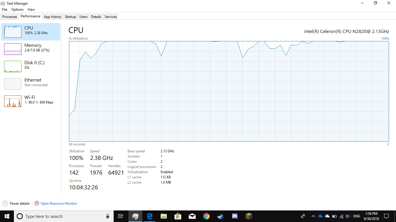

Hallo Tweakers,
Sinds enkele weken zit ik in 4Havo, hiervoor was een laptop vereist. Aangezien ik al een desktop heb, gebruik ik de oude laptop van mijn broer, op school. (want een laptop van 400-500 euro kopen voor 1,5 jaar is een beetje geld verspilling).
Het probleem is alleen dat deze laptop niet de snelste meer is. Tekstverwerken gaat prima, maar een website bezoeken/YouTube kijken is redelijk kansloos. De CPU is (bijna) constant 100%, in task manager.
Het gaat om een Acer Aspire met
CPU: Intel Celeron N2820
RAM: 8GB 1066MHz
OS: Windows 10, geleverd met windows 8
Wat heb ik al geprobeerd?
Ik heb windows al opnieuw geinstalleerd (met schijven opschonen). Voor de rest wordt de laptop ook niet erg warm en de fan gaat ook niet te keer.
Dus mijn vraag is: Wat kan ik doen om deze laptop wat sneller te maken of is het een kwestie van het hier mee doen?
Taakbeheer tijdens YouTube-video kijken
Laptop
Screenshots van laptop
Taakbeheer laptop
Alvast bedankt :)

Kijk eens naar de oorzaak van de hoge cpu load. Dus welk proces houdt je cpu zo bezig?

Satch schreef op zondag 30 september 2018 @ 14:07:
Dat is dus het vreemde, het is namelijk steeds iets anders. Soms gebruikt de Microsoft Edge browser 40%, dan opeens 'Superfetch' weer 30-50%.

superfetch is een windows service,
Gewoon ff laten ratelen en superfetch gaat minder cpu gebruiken
Maar als je hem echt wilt uitzetten kijk ff tussen service en zet superfetch uit. (ook al zou ik dat afraden)

Drivers updaten? Cpu is sowieso geen hardloper want er mag wel 8 Gb werkgeheugen aanwezig zijn maar je bottleneck is en zal blijven de CPU. Je kan nog proberen met een SSD te werken en anders naar W10 opnieuw installeren of kaaltrekken. Persoonlijk begrijp ik echt niet dat ze ooit deze CPU hebben uitgebracht met in combinatie met Windows 10 aangezien voor Patience het nog zal werken maar een beetje youtube/netflix zal steeds grotere belasting brengen op de CPU. Ik zou beginnen met drivers updaten en zeker je videokaart.
Mijn oude I3-60xx CPU had nogal moeite met 4K ondanks 8 Gb werkgeheugen. Het bleek een oude driver te zijn van de videokaart, na de update gaat het al een stuk beter maar vooralsnog weet ik dat deze CPU gewoon een bottleneck altijd zal blijven.

Laptop was 4 jaar geleden ook al niks, Celeron staat voor traag.

@Joramk Om een klein beetje perspectief te geven: UserBenchmark: Intel Celeron N2820 vs Core i5-8265U

Maar de harde schijf in de laptop is het minst slechte onderdeel. Het opstarten valt mee qua tijd en in taakbeheer is de HDD meestal onder de 50-60%, dus ik weet niet of de aanschaf van een SSD de moeite waard is.
Wat @Praetextatus zegt lijkt mij wel een goede oplossing: een lite editie van Windows erop zetten. Maar is het geen slim idee om er een (lichte) versie van Linux op te zetten? Ik moet op school enkel tekst verwerken en eens een keer een website bezoeken/filmpje kijken.
