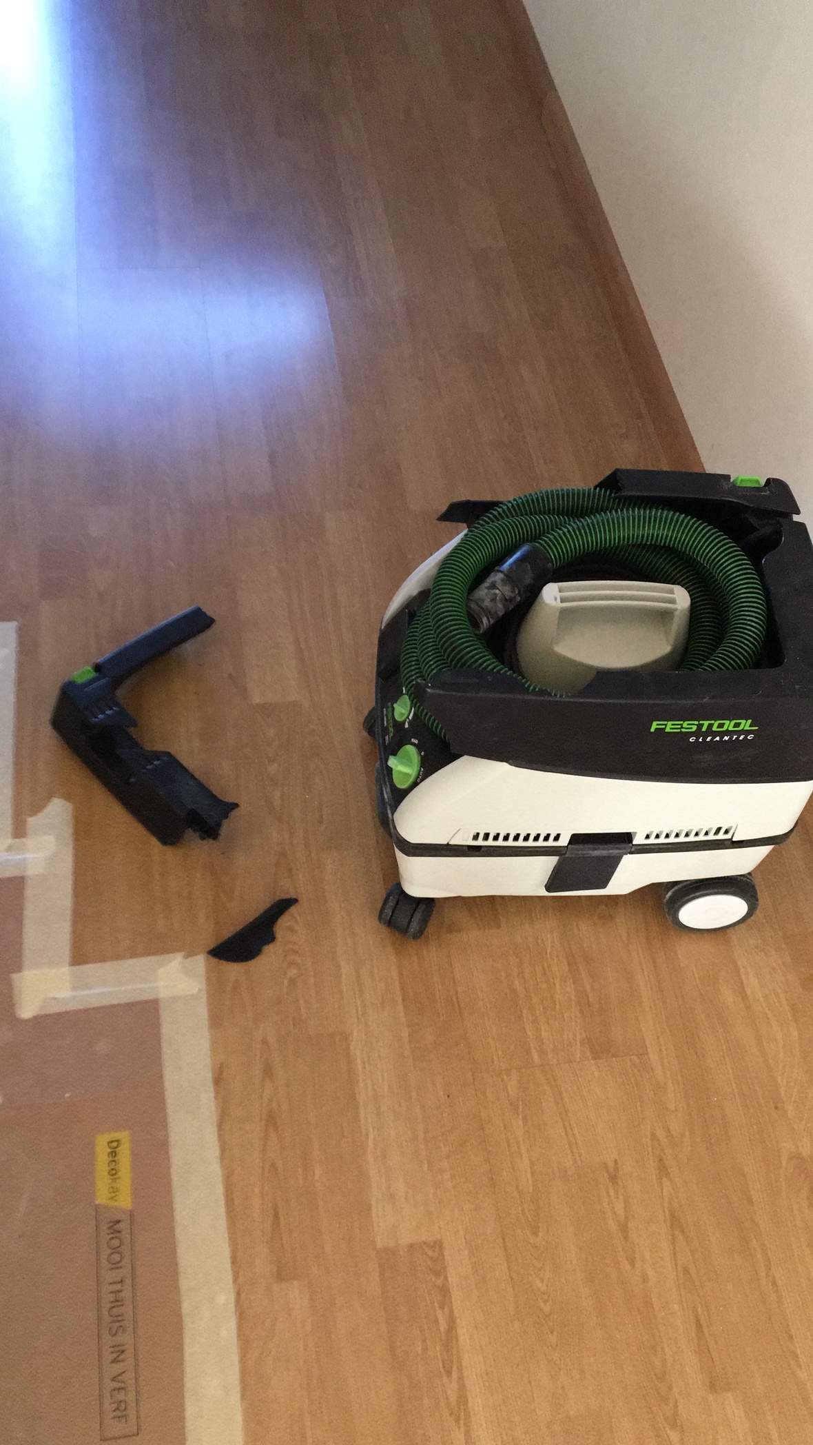

Ik heb dus deze Festool CTL-Mini klus-stofzuiger van m'n vader geleend en de bovenkap kapot weten te maken:
Festool CTL-Mini

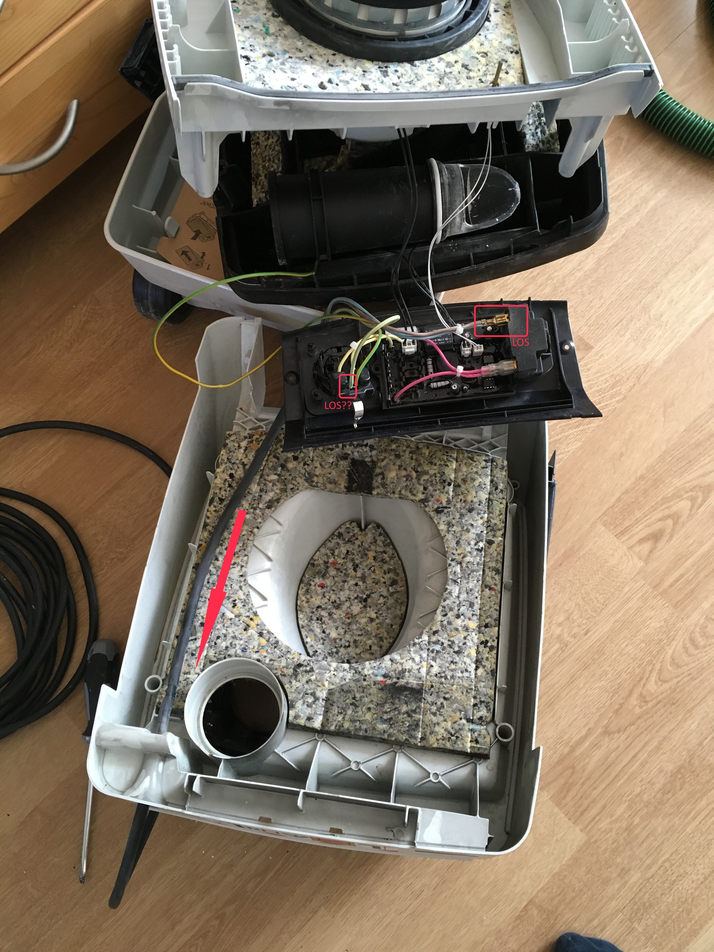

... dus, die wil ik vervangen, dus begonnen met proberen hem los te krijgen. Dat gaat vrij goed, enkel loop ik vast op het losmaken van de 220V aansluiting: dat snoer loopt door een gat van het te-vervangen-deel, stekker is aangegoten dus ik wil hem loshalen van het elektra-paneel en dan door het gat heentrekken:
Festool CTL-Mini open-1
De blauwe en bruine neutraal/fase losmaken is geen probleem, die kan je er gewoon vanaf schuiven, maar ik zie nog niet hoe ik op een nette manier de aarde losmaken van het chassis-element:

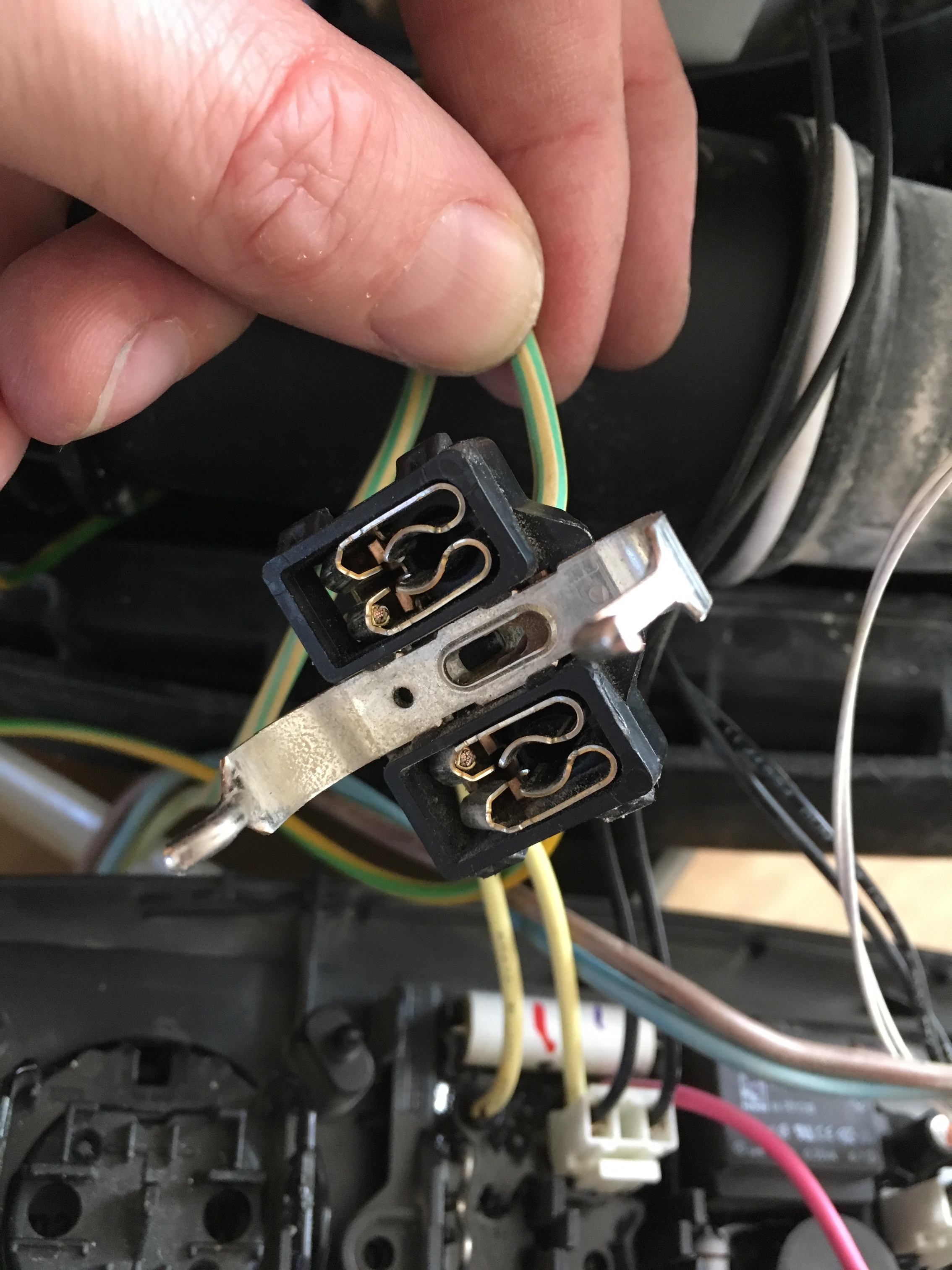

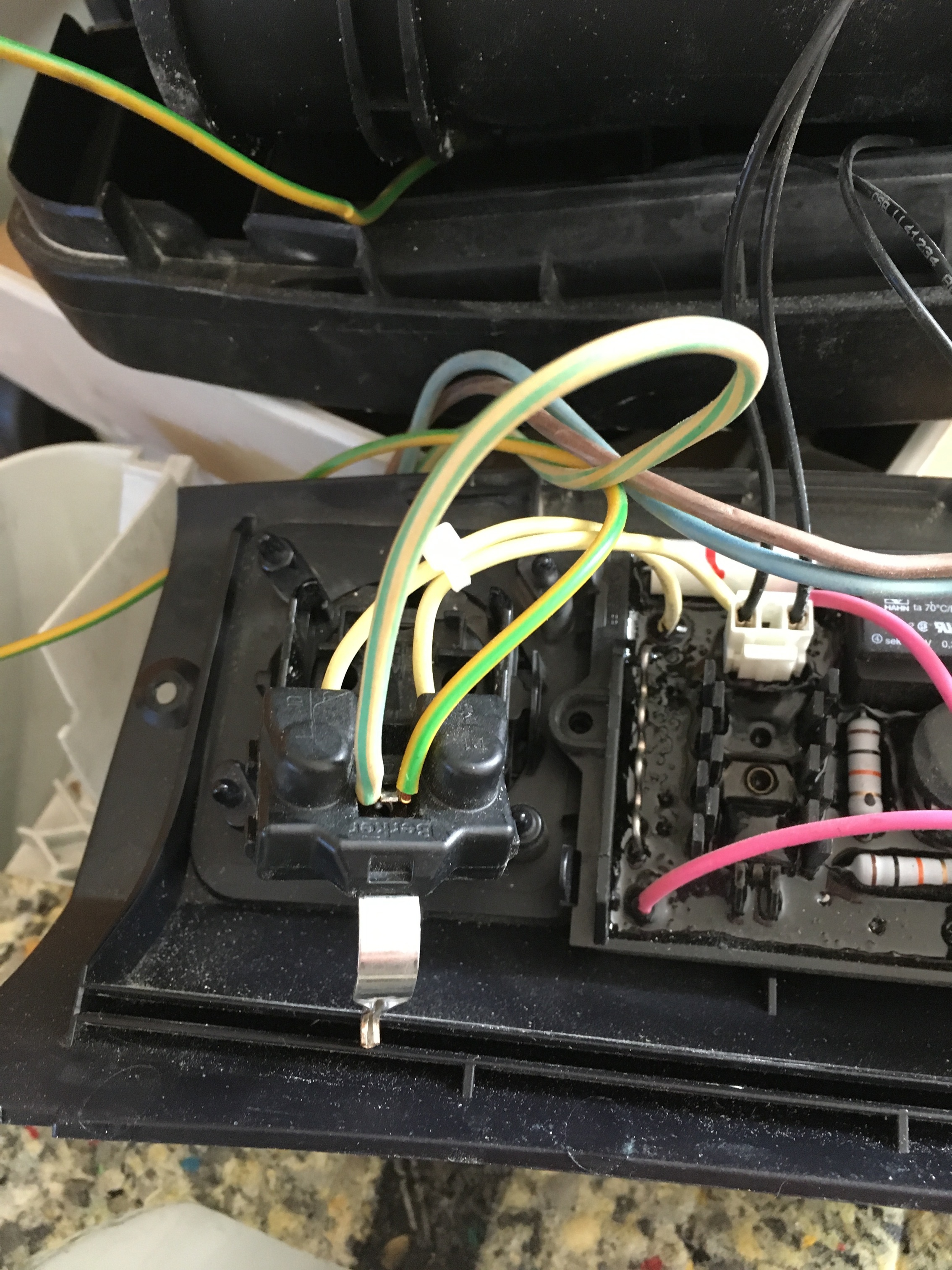

Voor de duidelijkheid: de aarde van het aansluitsnoer gaat naar een wandcontactdoos op de stofzuiger zelf en vanaf daar weer naar de rest van de stofzuiger-elektronica. Die wandcontactdoos is zodat je bijvoorbeeld een handschuurmachine er op kan aansluiten - er gaat dus een een geschakelde 220V en neutraal naar dat chassis-element. Allemaal niet zo van belang, de vraag is: hoe krijg ik die aarde-draad los (en hoe kan ik vervolgens na reparatie 'm weer vastzetten)?
Festool CTL-Mini open-3
Festool CTL-Mini open-4
Ik zie er geen schroefjes op zitten, hij lijkt ingeklemd te zitten, maar ik wil liever niet met grof geweld gaan trekken voor ik zeker weet dat dat de oplossing is. Er zit een metalen lipje tussen de vale en niet-vale aardedraad, die kon ik wat omhoog wippen maar dat leek niet het klem-mechanisme te zijn.

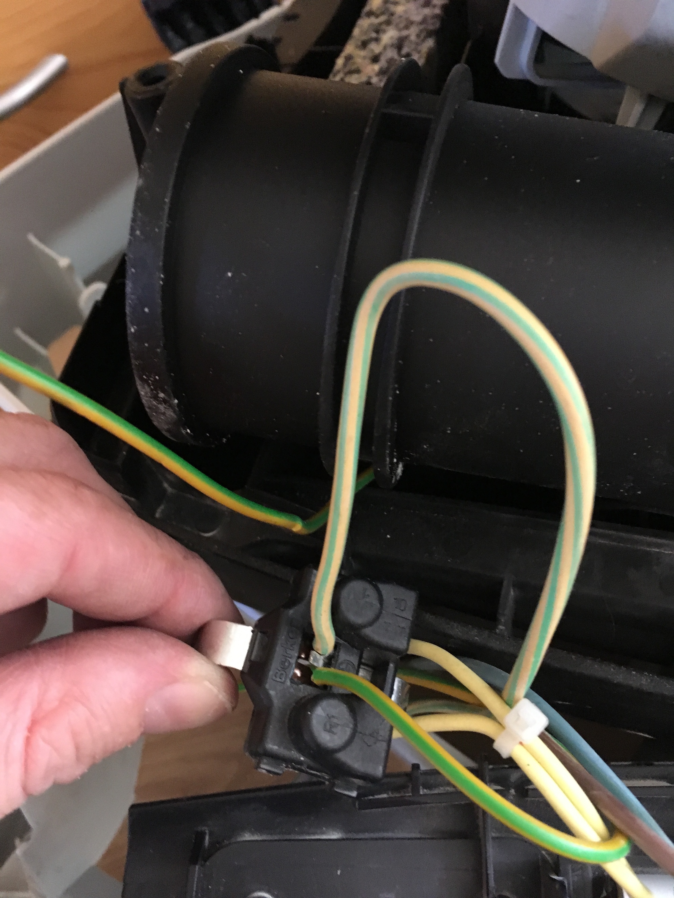

Dat lipje in het midden induwen en dan de draad met een tang lostrekken, je moet vaak wel wat kracht zetten.
  • vanaalten
@Lip, @ASW1 : dank, is gelukt! Dat was inderdaad de juiste aanpak, zit verder dus geen slimmigheid of subtiliteit achter. Nu die er uit is zie ik ook hoe ik 'm t.z.t. weer moet bevestigen.
@ducolwd: handleiding - in elk geval dat dingetje wat ik online gevonden heb - staat zo iets niet in.

... wat dus een vervanging is en meteen je stofzuiger upgrade naar een modernere versie. Maar, zwarte kappen zijn dus niet uitwisselbaar. Dus, ik zal beide moeten vervangen, verwacht ik. En de bevestigingsschroeven zitten aan de binnenkant, niet - zoals bij jou - aan de bovenkant. En het aansluitsnoer gaat door een smal gat door het te-vervangen-grijze-deel, dus moest echt los.

Gefaseerd. M'n vader heeft hem een keer vervoerd, achterbak van de auto, maar - niet handig - op de rolwieltjes achterin gezet. Dus tijdens die autorit is 'ie als een flipperkast door de achterbak heen geschoten en toen is er een klein hoekje afgebroken.
Vervolgens heb ik 'm op z'n kant achterin naar mijn huis vervoerd en toen is er nog een klein stukje afgebroken. De stevigheid van die zwarte rand is daarmee al flink aangetast.
Gisterochtend ging het alleen een stuk grover: ik was de trap aan het schuren en een verlenghaspel viel van halverwege de trap op het al beschadigde stuk van de stofzuiger - en daarmee kwam het complete voor-stuk los.
Dus nee, het is niet de beste constructie, maar als je er met geweld een metalen verlenghaspel op laat vallen, dan houdt het wel op...
