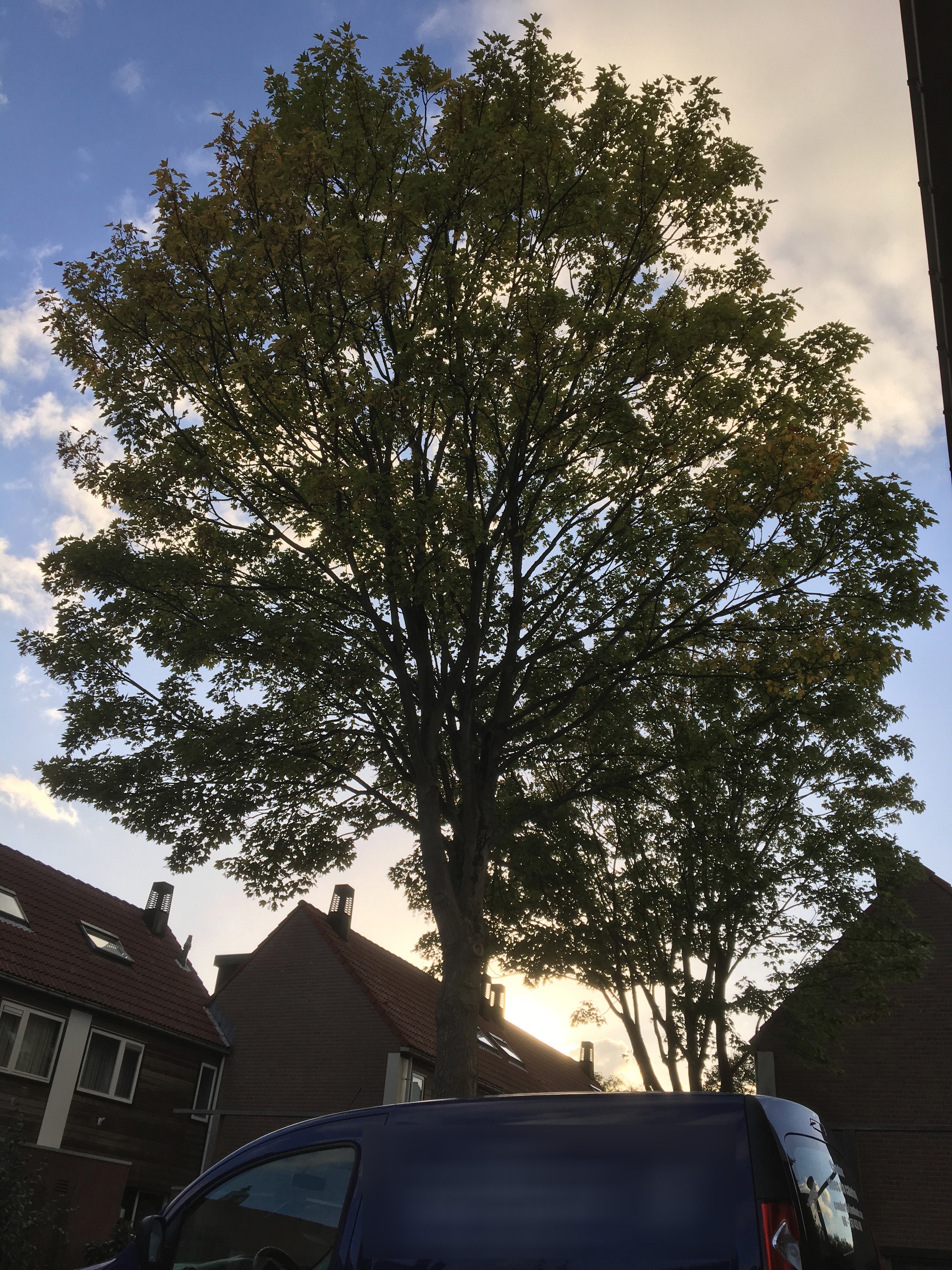

Deze wortels moeten wel van de boom van de gemeente zijn:
Afbeeldingslocatie: https://tweakers.net/ext/f/h1XRb4UgM6hUMm0bKn7giWvs/thumb.jpg
Deze boom staan net naast de erfgrens van mijn buurman (hoekwoning). Aan de overkant van deze straat staat nog zo'n joekel van een boom (daarvan zie je de takken rechts van het busje nog.
Nu de vraag: kan ik de gemeente hiervoor aansprakelijk stellen?

Je moet de gemeente sowieso aanspreken. Zodra bekend is dat die wortels schade aanrichten moet de gemeente ingrijpen. Zolang de gemeente echter niet van het probleem konden weten zijn ze niet aansprakelijk voor de schade die veroorzaakt wordt tenzij er duidelijk sprake is van grove nalatigheid.

Brief schrijven aan de gemeente om ze aansprakelijk te stellen voor alle schade.
Bel eventueel een rioolreinigings bedrijf voor een inspectie van de schade aan je buizen.

Beste imars,
In het dagelijks leven ben ik adviseur riolering voor gemeenten, dus ik zal proberen je een eind op weg te helpen:
-breuken precies op de plek waar de buis naar buiten gaat zijn meestal het gevolg van grondkrachten, nou is Zoetermeer een zettingsgevoelige gemeente... Als je huis op palen staat en de grond eromheen zakt kan je een breuk krijgen. Zijn dus niet perse wortels !
- wortels zie je meestal van buiten af en zouden dan al op een eerder punt je buis penetreren (zie je aardig van buiten )
- mochten het wel wortels zijn van een gemeente boom krijg je vaak wel medewerking van de gemeente. Zelfde als een straatkolk verstopt is en daardoor het water nergens naartoe kan en in jouw woning stroomt: de oorzaak ligt bij de gemeente. Wees huiverig met bellen ontstopper, deze zijn goed in standaard verstoppingen oplossen en minder in moeilijke situaties. Probeer waar mogelijk zelf wat info te verzamelen om gepeperde rekeningen te voorkomen.

Ondanks een "polderstuk" is hier de hemelwater afvoer ook stuk gegaan bij de fundering, gewoon pech opgraven en vervangen.
Bij jou zou het ook zo kunnen zijn dat eerst je rioolpijp stuk gegaan is door zetting van de bodem en erna de wortels er heen/in zijn gegroeid. Mooi vochtig plekje voor de boom.
