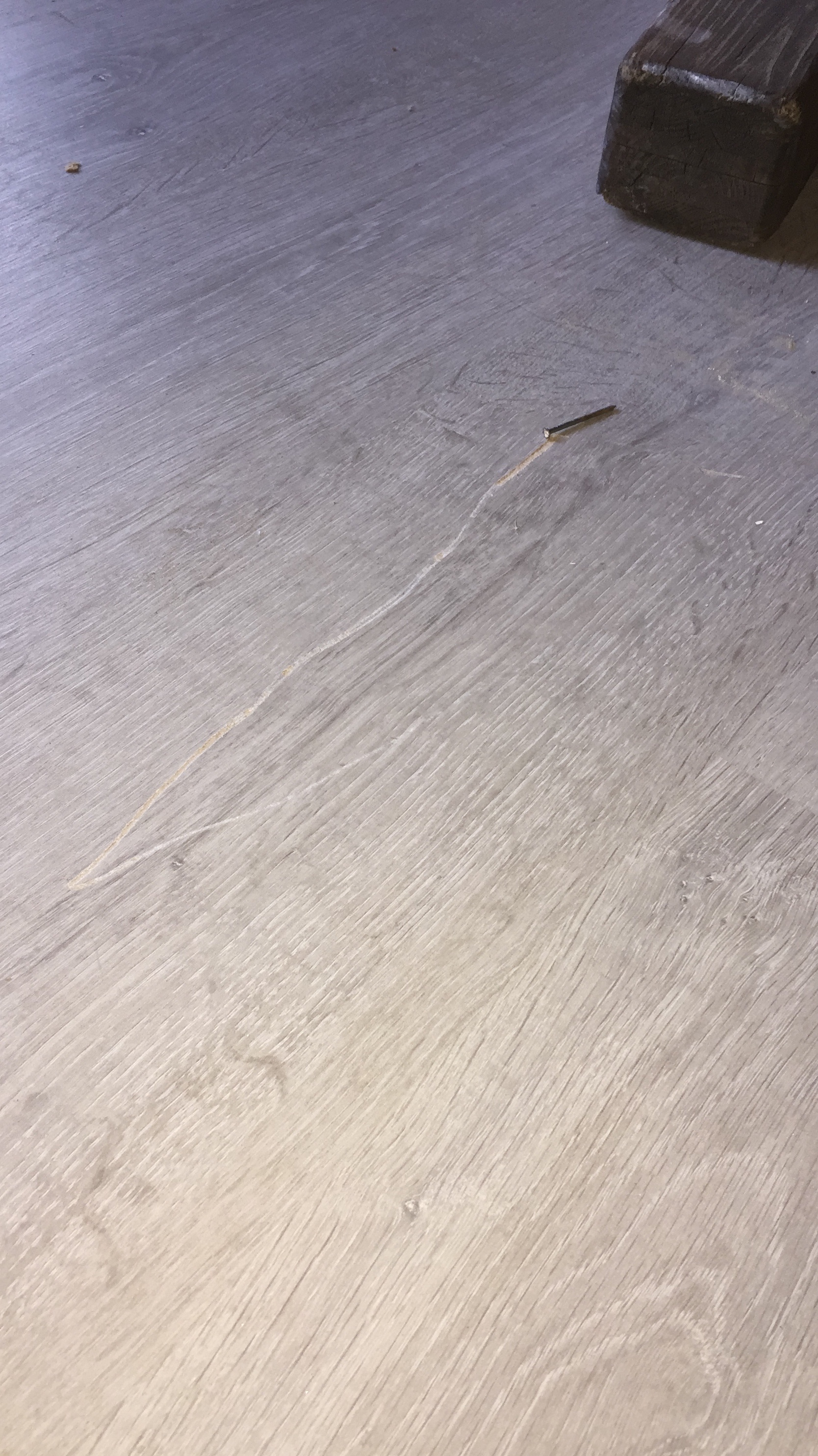

Omdat foto’s meer zeggen dan woorden:
Afbeeldingslocatie: https://tweakers.net/ext/f/1SnKw46a0OTE9lDiVaH8MIQ4/medium.jpg
Iemand een goed idee hoe ik deze weg kan krijgen?
Het is 2 jaar oud laminaat, het een-na-goedkoopste bij de locale bouwmarkt vandaag, Praxis of Gamma.
Ik ben bang dat het antwoord ‘niet’ is, maar niet geschoten is altijd mis.

Vullen met iets hard (epoxyhars?) en vervolgens glad polijsten

Bij de meeste bouwmarkten verkopen ze laminaat vuller in verschillende (hout) kleuren. Is vaak van het merk Alabastine.
Ben bang dat dit te diep/groot is maar niet geschoten is altijd mis.

Doorgaans is dat was..Als je voor een goedkope reparatie gaat, zou ik er gewoon kit mengen. Acrylaatkit volstaat. Siliconen gaat glimmen werkt niet.
Ik denk dat je met een mengelmoesje van wit en grijze kit een aardig eindje komt!

Helemaal perfect en onzichtbaar krijg je dat nooit meer denk ik, maar als je de kleur een beetje goed mengt dan valt het niet zo snel meer op.

Het is idd een slooppand, maar de vloer heb ik zelf gelegd 2 jaar geleden. Het was het een-na-goedkoopste laminaat bij de locale praxis of gamma vandaan, ik vermoed kunststof.

Dan weet je dat het in ieder geval geen zin heeft om een nieuwe vloer voor te stellen.
De toplaag is hier en daar weg, dus conserveren net iets als een soort hars is wel verstandig.
Je blijft het echt wel zien.

Bij de action heb je een lamimaat repairsetje , 3 eurie als ik het goed heb.

Kun je niet de plank vervangen?
Als je er geen hebt kun je ze misschien nog kopen.

@Ardana Niet meer schuiven met meubels ;) Die spijker ligt daar verdacht, die lag zeker onder tafelpoot of zo

@Hackus Ja, dat was ook het probleem: die balk die je net nog op de foto ziet, is een meubelstuk. Het spijkertje dat je ziet, is daarachter / onder blijven steken en heeft zo de kras gemaakt.
Overigens heb ik dat niet gedaan, maar 2 klussers van de verhuurder. Maar ik zag het pas nadat ik een formulier getekend heb dat ze geen schade hebben gemaakt...
@Blazer Coke Plank vervangen is denk ik niet mogelijk, daarvoor moeten er heeeel veel planken losgehaald worden, wat bij goedkoop laminaat eigenlijk niet kan zonder de rest te beschadigen. Daarnaast ben ik bang voor kleurverschil omdat het ene al dik 2 jaar ligt, en deze dan nieuw is, zelfs al heb ik reserve-planken.

Het meeste laminaat is herlegbaar
De nieuw plank onder de kast of bank leggen.
Het is idd wel best wat werk.

Nieuwe 'plank' erin leggen is een mogelijkheid, maar vergt wel wat creativiteit, dan moet je deze eruit zagen met een invalzaag
Ander idee is om een beetje Hard-Wax te kopen, dat gebruiken we in de interieurbouw ook voor kleine beschadigingen waar klanten niet vanaf hoeven te weten, in alle kleuren te vinden
Beetje warm maken met een aansteker en erin laten vloeien, daarna het overtollige afsteken met een beitel
Let wel, elke reparatie zal nooit zo hard worden als laminaat is, het zal een kwetsbare plek blijven
