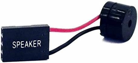

Error piepjes zijn voor zo ver ik weet nooit via de 3.5mm uitgang te horen, maar alleen via een aparte speaker die je direct op je mobo kan aansluiten zoals onderstaande.
Afbeeldingslocatie: https://images-na.ssl-images-amazon.com/images/I/31xSqpE5p4L._AC_SY400_.jpg
Ik weet dan ook niet wat voor piepjes je precies hoort, maar denk niet dat het error beeps zijn.
