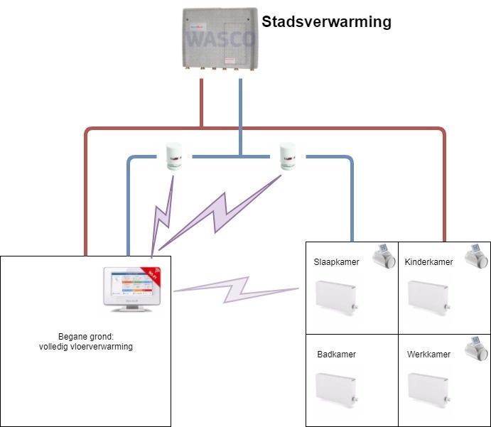

Ik heb even een schema gemaakt van mijn situatie voor de duidelijkheid.
Afbeeldingslocatie: https://i.imgur.com/j8K2Vgi.jpg
In mijn oplossing 2 bedoelde ik de afsluiter die rechts op het jouw plaatje staat (dus voor de bovenverdieping)

Maar waarom zou de klep bij oplossing ook opengaan als er beneden vraag is? Omdat de EvoHome toch maar 1 MT4-024-NC kan aansturen?
Afbeeldingslocatie: https://tweakers.net/ext/f/0RTi9GPMqK49IVIv4kn3oAHq/full.jpg
Die badkamer nekt ons..
Afbeeldingslocatie: https://tweakers.net/ext/f/ByBVQRyNTmHRbs3DvFsdUBZD/full.jpg
Anders zou oplossing 1 perfect zijn inderdaad.
  • jadajada
  • Laatst online: 15-10 22:14
Hij stuurt 1 MT4-024-NC als zoneklep (de benedenverdieping) en 1 MT4-024-NC als “CV ketel” (die voor de bovenverdieping), want hij moet bij meerdere zones open gaan.
Als je in de badkamer een normale thermostaatknop plaatst dan kun je de klep naar boven ook verwijderen. Dan kun je de rest wel aansturen, alleen de badkamer dus niet.
Of een andere radiator plaatsen... ;)
