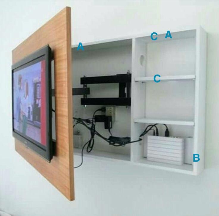

Foto ter visualisatie van wat ik wil bouwen
Afbeeldingslocatie: https://tweakers.net/ext/f/CYq0qiF3YWe1YhtIFyTBpRtS/full.jpg
Vergelijkbaar met bovenstaande foto wil ik, eventueel tezamen met mijn zeer handige schoonvader, een wandmeubel ontwerpen/bouwen voor TV en media apparatuur. In de rechteronderzoek, dezelfde plek waar op de foto de router staat, wil ik een HiFi versterker plaatsen. Gezien de warmteproductie was ik van plan een of meerdere computerfans te plaatsen in het meubel. De vraag is: waar?
Ter verduidelijking: De versterker komt met z'n pootjes (onderkant) tegen de muur en hij wordt gedraaid op z'n zij, zodat de achterkant naar rechts wijst. De warmte verlaat de versterker dus via de rechterzijde van het meubel.
In eerste instantie wilde ik twee fans in de bovenkant van het meubel te plaatsen (pos. A), maar ik betwijfel of deze ventilatie de versterker wel bereikt.. Dus één enkele fan rechtsonder in de rechterzijkant (pos. B) leek mij een betere optie. Een alternatief, daar er maar één tussenplank tussenin wordt geplaatst is bovenin en de scheidingsplank (pos. C), c.q. 'repeat-vent'.
Alternatief.. Kan ik ook een paar kleine ontluchtingsgaatjes boren op positie B.. Misschien een veel betere oplossing, aldus optie vier die ik bedacht al typende?
Wie o wie? :)
  • burrfoot
  • Registratie: September 2014
  • Laatst online: 23-03 13:34
Afgezien van het feit dat ik het een slecht idee vindt (de meeste versterkers zijn ontworpen om passief via de bovenzijde te ventileren of actief via de achterzijde met aanvoer vanuit de zijkanten) , zou ik voor twee grote, langzaam draaiende ventilatoren onderin vak B kiezen, meerdere openingen in de planken bovenin B en plank C, roostertje bovenin plank A en zo een luchtstroom forceren van onder naar boven..
Nergens zie ik maten dus echt nuttig advies kan ik je niet geven... maar bij een inbouwdiepte van 17-20cm (ervan uitgaande dat je een slimline versterker hebt) zou ik 2x 80mm fans onderin plaatsen .
