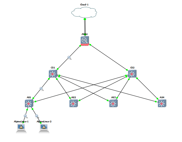

Voor een Cisco netwerk infrastructuur zou ik graag op de applicatie switches gebruik maken van "switchport protected", dit zorgt ervoor dat apparaten elkaar niet kunnen zien. Alle servers draaien immers op andere VLAN's en zullen dus via de ASA met een ACL gerouteerd worden, zelfde geld voor internet gebruik.
De beoogde infrastructuur ziet er ongeveer zo uit (de CS1/CS2 worden uiteindelijk gestacked, nu even voor de test twee losse switches):
WallOfNetwork
Nu zijn er gevallen op waarin bepaalde apparaten wel met elkaar mogen communiceren, dit wil ik dan graag met een ACL op de firewall/ASA doen. Voor de test probeer ik tussen de twee linux machines te pingen, deze zitten op hetzelfde vlan en subnet, als ik "no switchport protected" aanroep gaat dit goed. Als ik deze weer aan zet zie ik in traces van GNS3 dat deze tot de ASA firewall komen, maar vervolgens daar gedropt worden.
Mijn doel is voor de pakketten om de volgende weg af te leggen:
Linux1 -> AS1-> CS1 -> ASA -> CS1 -> AS1 -> Linux2

Is dit mogelijk, of probeer ik het onmogelijke doordat de asa het zelfde pakket ongewijzigd weer op dezelfde interface moet terugzetten?
UPDATE: De volgende regel doet het "nat (LAN,LAN) 1 source static SUBNET_LAN SUBNET_LAN destination static SUBNET_LAN SUBNET_LAN unidirectional"
Dan is denk de volgende vraag: Is dit wenselijk? Het netwerk is redelijk opgedeeld in VLAN segmenten, het meeste verkeer moet nu toch al door de firewall heen, dus veel extra load verwacht ik niet.
[ Voor 10% gewijzigd door StapelPanda op 26-09-2018 15:06 . Reden: NAT regel zodat het werkt ]

Om het verkeer toe te staan om over dezelfde interface weer terug te gaan, moet je inderdaad de intra-interface optie aanzetten. Ook is er een NAT regel nodig, zodat daar geen NAT op uitgevoerd word.
Of het wenselijk is, is natuurlijk afhankelijk van de situatie. Als de firewall uit zijn neus staat te eten, dan kan ie het extra traffic prima afhandelen. Wel moet je in het achterhoofd houden dat je ACL's bijhoud, en dat het verkeer dus altijd over de firewall moet. (kan wat 'owja....' momenten opleveren als je collega's gaan troubleshooten en pas na een aantal uren dit uitvinden)
Het enige wat ik niet snap, is dat je zegt dat je servers op aparte vlan's draaien; dan zou je de switchport protected helemaal niet nodig hebben.
