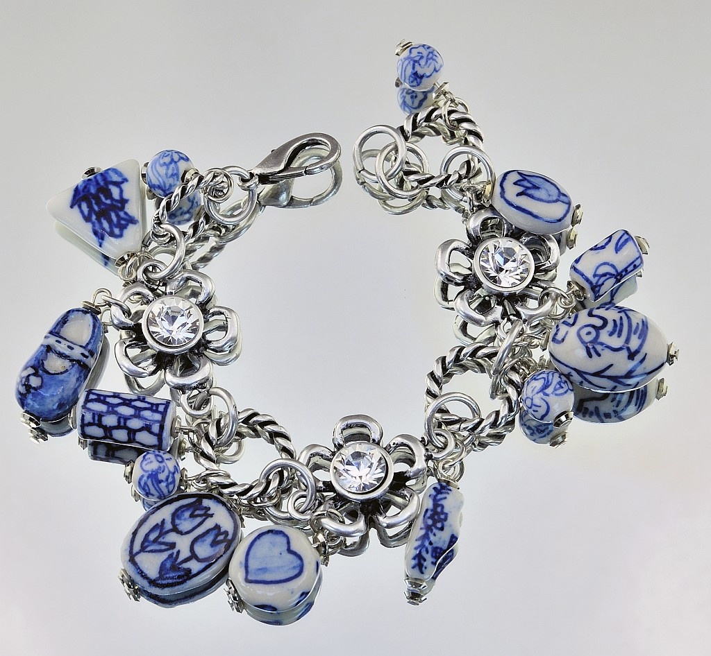

Simpel lichttentje, model el-cheapo, met platte LED verlichting, zelf voorzien van een lapje diffuser doek, geeft dit resultaat als ik glimmende sieraden fotografeer:
Afbeeldingslocatie: https://tweakers.net/ext/f/g2Tty5CJFYRWKHRfNHXoWitw/full.jpg
waarbij het voorwerp zelfs nog op een spiegel ligt.
Zonder gebruik van een CPL.
M.a.w; kwestie van je lichtbronnen niet al te dicht op je lichttent opstellen.
