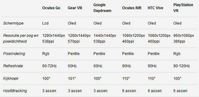

Specs en vergelijking
Afbeeldingslocatie: https://tweakers.net/ext/f/aWY1v7brRprdfLYqXBFRUBvr/full.png
