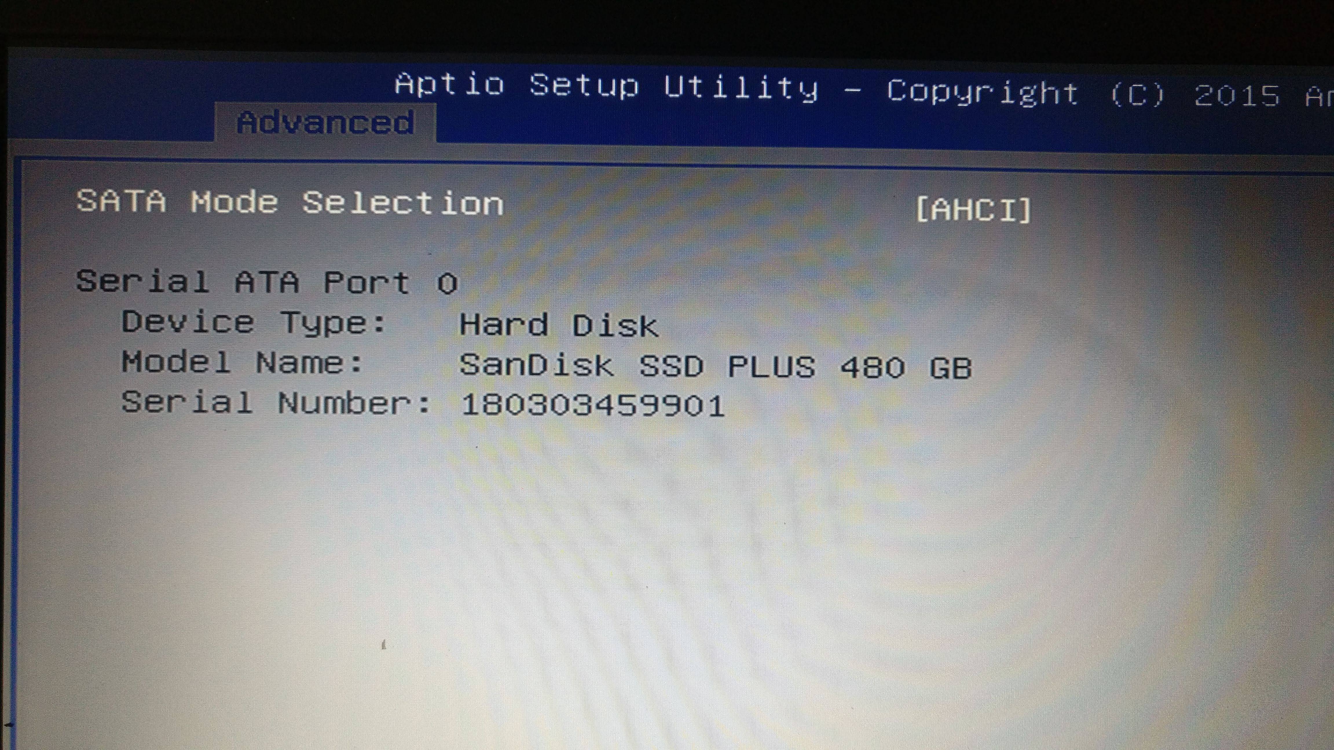

Ik heb pas geleden een nieuwe Sandisk SSD Plus 480 gb gekocht om m'n laptop weer wat sneller te maken.
Nu heb ik de HDD er uit gehaald en in een caddy gedaan en de SSD op de plaats van de HDD.Het probleem is dat ik de SSD wel zie in m'n bios, maar dat ik hem niet zie in de Boot Option Priorities.
Daar kan ik alleen de HDD kiezen, als de HDD er uit is dan kan ik niets kiezen, dan is het leeg.

De schijf is dus wel zichtbaar in de BIOS
Niet zichtbaar in Boot Option Priorities
Maar ontbreekt in de boot options
Als de HDD er weer in zit krijg ik hem te zien in de Boot Options en start hij op naar het volgende scherm waar ik kies voor F9 en naar de Windows versie op de HDD gaat.

Qua BIOS opties heb ik alles wel doorlopen, kan niets vinden wat lijkt op een opstart optie. Het vreemde is ook dat ik hem wel zie in de BIOS Afbeeldingslocatie: https://tweakers.net/ext/f/QNw50NjQhoHgDksZXnKx0hQD/full.jpg
Ik kan er in Windows 10 ook gewoon naar schrijven, is zichtbaar in apparaatbeheer, schijfbeheer, etc.
Ik heb nu ook m'n huidige schijf (HDD) gecloned naar de SSD, start ook niet op. Een verse installatie met de Windows Creation Tool is ook niet zichtbaar in de opstartopties.
Clone gemaakt met Casper ( https://www.fssdev.com/products/casper/trial/) en dat ging goed, geen foutmeldingen en in schijfbeheer zie ik dezelfde partities (zie hieronder) maar ook die start niet op als ik de HDD er uit haal en alleen de SSD gebruik.Ik ga gelijk naar de BIOS en zie hem niet staan in de opstartopties, wel in [ADVANCED] > Sata mode selection (foto in topicstart)
