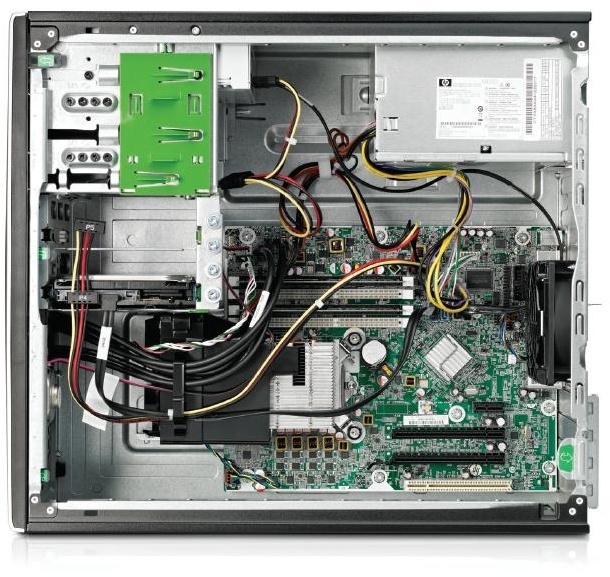

Ik heb begin dit jaar mijn eerste budget game pc gekocht, en vind dat het inmiddels wel tijd is voor een upgrade, Een kennis van mij bood mij een i5 4570 aan die ik graag wil gaan gebruiken. Mijn vraag is of ik als ik dit doe al mijn oude componenten (uit mijn HP Compaq 6200 Pro MT) kan gaan overzetten.
Zie hier mijn huidige setup;
https://support.hp.com/us-en/document/c02779499#AbT1

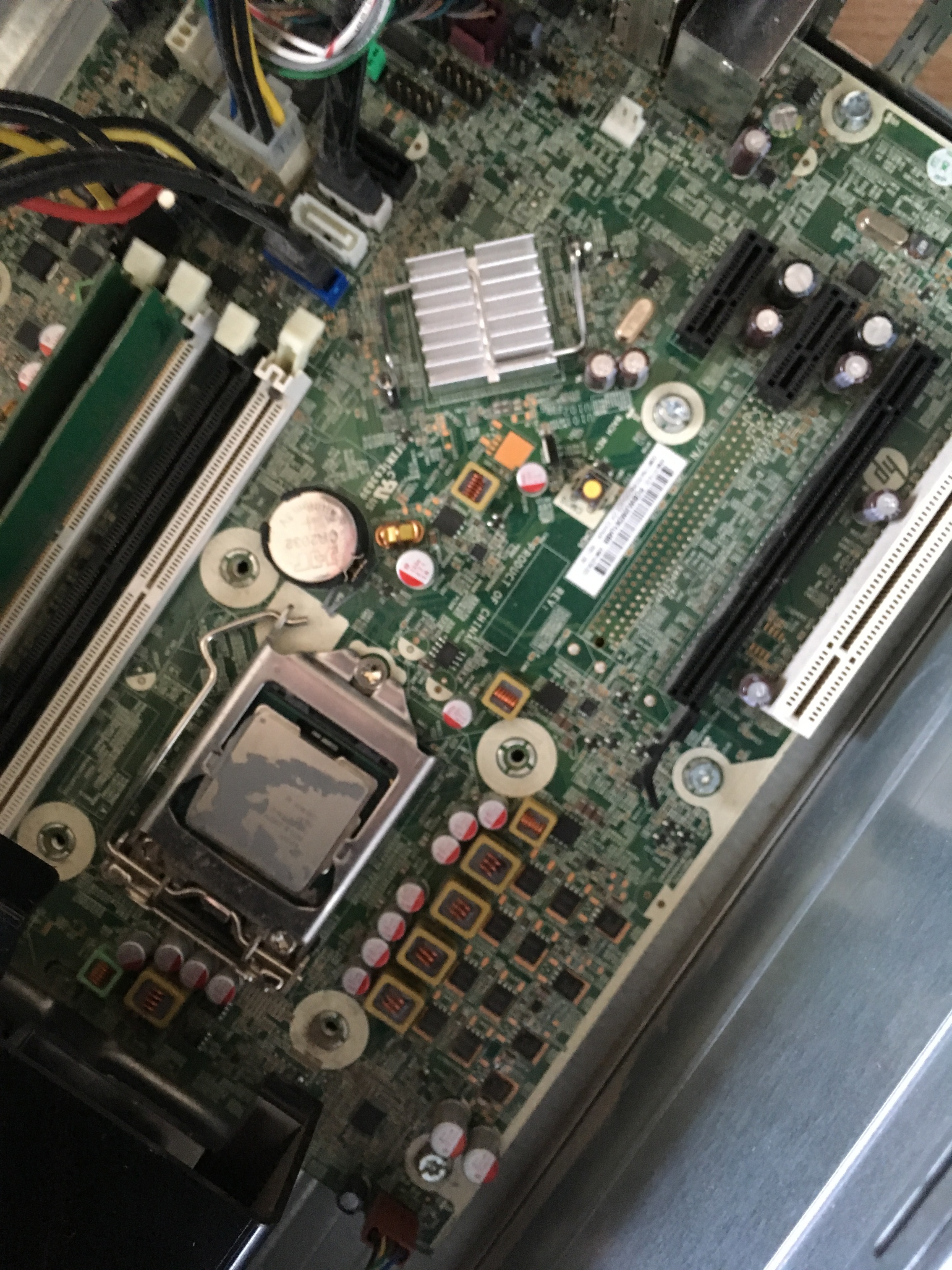

In mijn huidige PC zit een BTX moederbord, Socket 1155 & De nieuwe CPU is een 1150, vandaar het nieuwe moederbord. Ik wou sowieso al switchen van BTX aangezien videokaarten snel tegen de koeler aan komen. Ik weet dat het RAM geheugen overgeplaats kan worden, de CPU koeling, maar componenten zoals de harde schijf etc ben ik minder bekend mee, ik hoop dat jullie me kunnen helpen!

RAM (hoeveel?), HDD kun je meenemen.
Let wel, waarschijnlijk is een nieuwe windows installatie vereist.
Die kast..poeh, indeling en voeding boven..To be honest zou ik ook een andere behuizing en voeding (320 watt en is alweer een oudje) aanschaffen.
Vraag me af of de gtx 1050ti een grote upgrade gaat zijn voor je. Hij presteert in sommige games beter dan de 1050 maar in een aantal games is er nauwelijks verschil..
