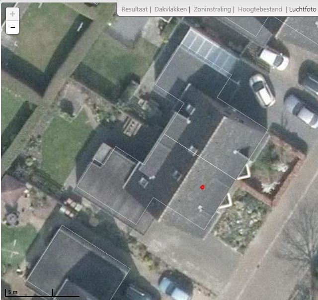

Luchtfoto
luchtfoto
Huis met rode stip.

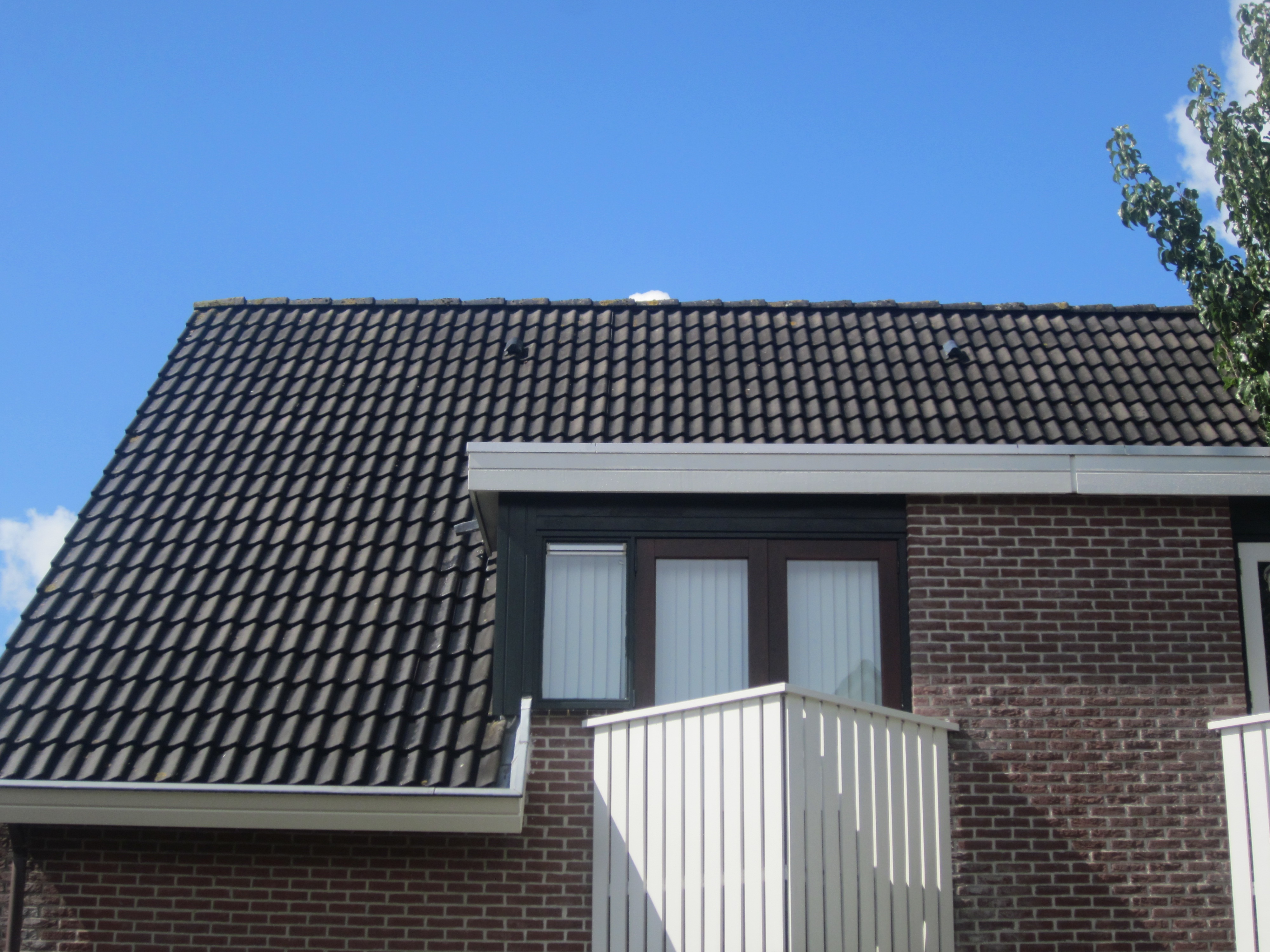

Voorkant dak
voor
Oriëntatie is 124 graden (ESE) en dakhelling 45 graden.
Hier zie je ook 2 ventilatie dakpannen met een hoogte van circa 8 cm boven de dakpan. De rechtse zit op de grens met de buren.

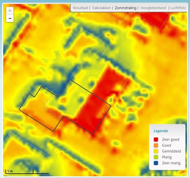

zoninstralling
Afbeeldingslocatie: https://tweakers.net/ext/f/9XZ7b1o5v4uthM3uWuVB6VvL/medium.jpg
Schaduw (vandaag)
(let niet op de witte palen; die zijn alleen maar om de schaduw beter zichtbaar te maken).
huis1
Rond 09:00.
huis2
Rond 14:00.
Garage hier ook zichtbaar. Oriëntatie zijkant garage is 214 graden (ZZW). Later in het jaar zal de schaduw van het huis van de buren over de panelen trekken.

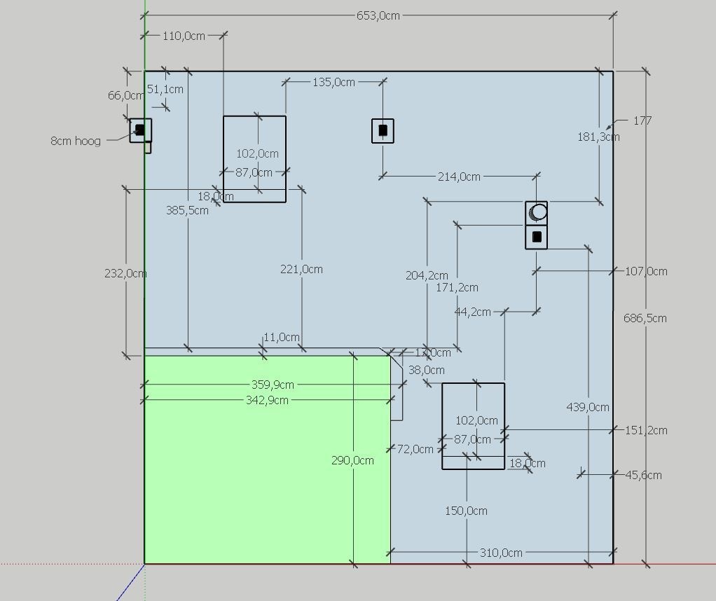

Afmetingen dak voor:
huis voor

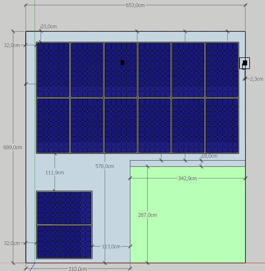

Legplan:
huis voor
Er zou nog 1 paneel bij kunnen in dat gat boven die 2 links maar daar komt schaduw van de kajuit. Rechts daarvan zou ook nog 1 portrait kunnen maar daar wil ik ruimte houden voor schilderen van de kajuit.
Die onderste 2 panelen linksonder ga ik waarschijnlijk niet doen aangezien dat met de omvormer niet helemaal uit gaat komen. Daarover later meer. Totaal wordt het dus 12 stuks.

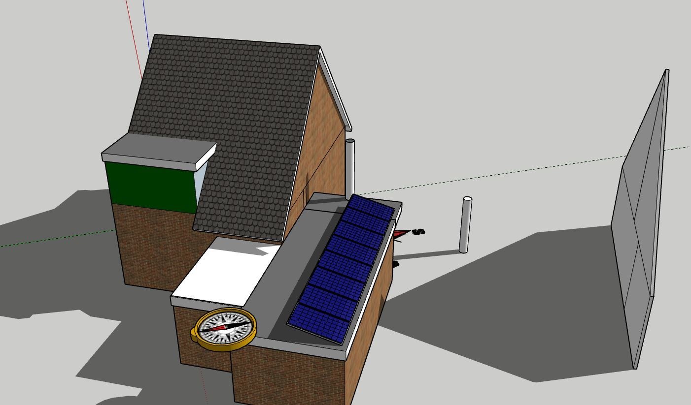

Afmetingen en legplan garage:
garage
Ik zou ze willen richten naar het SSW en dan in portrait met circa 20 graden. Ik zou er meer kwijt kunnen maar dat doe ik liever niet aangezien ik ruimte wil houden op het dak om te kunnen schilderen etc. Ze komen dus zo ver mogelijk naar links te liggen. 8 stuks dus totaal.
De garage staat een ook stukje naar achteren dus panelen richten op ESE (zoals de voorkant) heeft naar mijn idee wat minder zin door de schaduw 's morgens van het huis.
Overigens zijn portrait legmaterialen spaarzaam te vinden. Waarschijnlijk ga ik dit zelf maken met houten balken zoals anderen dit ook al hebben laten zien.

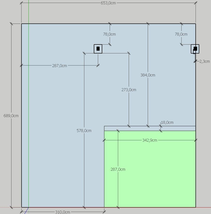

Afmetingen achter:
Afbeeldingslocatie: https://tweakers.net/ext/f/VI8HJFNQaPuiP15KY8UWp9m3/medium.jpg
Daar zitten 2 dakramen en nog een pijp voor de mechanische ventilatie. Die pijp ga ik vervangen door zo'n Klöber Venduct ventilatie dakpan. Dan heb ik daar geen last meer van.
Legplan
Afbeeldingslocatie: https://tweakers.net/ext/f/SRq0EVpvCHkOha0FvYgMvCWx/medium.jpg
Totaal 13 stuks. Er zouden meer kunnen maar ook hier moet ik ruimte houden voor schilderen. Maar ook door de oriëntatie NW leveren deze relatief minder op.

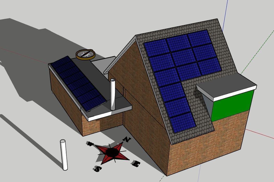

Door deze dakvlakken zorgt de voorkant voor een piek om 12:00, de achterkant om 17:00 en de garage om 14:00.
Totaal dus 32 panelen.

Boven de dakkapel/uitbouw heb ik te weinig ruimte (3,84) dus 2x1 meter gaat niet passen.

Ik dacht 3,88 +0,11 = 3,99
De panelen zijn 1,957 x 2 = 3,914
Maar verkeerd gekeken dan.
Dan maar volleggen met 1650 x 990 panelen, kan ook op een 3-fase omvormer

Die 11 cm is iets wat ik niet kan gebruiken. Staat een beetje onduidelijk in de tekening inderdaad.

  • jobr
  • Laatst online: 26-07-2025
busscherski schreef op zondag 16 september 2018 @ 21:41:
Ik raad je aan om rond het middaguur eens een paar keer te meten op momenten dat er felle zon is. Liefst op een doordeweekse dag. Als je na een paar keer een meting hebt van meer dan 246 V dan verwacht ik dat je beter een 3 fase aansluiting kunt nemen. (de echte max waarde meet je niet bij wat steekproeven, zal vast nog eens 2 V hoger liggen)
Dan heb je alsnog keuze tussen enkel en 3 fase. Bij enkelfase kun je dan de beste fase kiezen voor de grote omvormer en doe je de kleine omvormer op de 1 na beste fase.
Dat ga ik even doen.
Als ik voor 3 fase ga, dan zal ook de omvormer 3 fase zijn. Ik begreep dat op 3 fase je maximaal een 1 fase omvormer mag aansluiten van 3.6K. Ik heb als grootste eigenlijk 4K nodig.
  • busscherski
  • Laatst online: 16:14
@jobr
Dat geldt voor verbruikers. Voor terugleveren als enig apparaat op die fase die terug kan leveren is het niet duidelijk maar die discussie wil ik hier niet voeren. (en ik ben geen expert)
Als een omvormer faalt kan het een grote verbruiker worden (kortsluiting) maar heb ik nog geen voorbeelden van gezien.
En dan nog is een 20 A zekering selectief op 3x25A, zeker als het een B20 wordt op bijvoorbeeld 3xC25 (schakelt sneller uit).
Ik ken een SDE+ die net iets meer dan 100% van de 3x250 Ampere netaansluiting gaat benutten (afhankelijk van netvoltage).
[ Voor 12% gewijzigd door busscherski op 16-09-2018 22:00 ]
  • jobr
@AUijtdehaag @busscherski
Ik bleek ook nog een UPS te hebben die de spanning uitleest. Niet zo nauwkeurig want lag nog 4-5V boven mijn multimeter dus denk dat de multimeter toch wel aardig klopt.
Dus heb ik elke 15 min de spanning gelogd en gecorrigeerd met die -5V.
Het was vandaag de gehele dag zonnig.
Plaatje ziet er dan zo uit:
Afbeeldingslocatie: https://tweakers.net/ext/f/wJc863eqxDc20W4YwfnjdFZ1/medium.jpg
Vindt het nog best wel hoog inderdaad.
Zal nog een keer bij de buren meten. Mogelijk zitten zij op een andere fase. Dacht dat ze om en om aansluiten.
Hoeveel verhoogt overigens een omvormer de spanning ongeveer?
Denk dat ik inderdaad naar 3 fase toe ga. Met ook een 3 fase omvormer van 5K. Later dan nog een 1 fase omvormer van 2.5 K erbij. Deze moet dan neem ik aan ook een eigen aardlek+zekering (of aardlekautomaat) krijgen aangezien deze 10A AC zal geven?
Misschien ook wel gelijk 6K omvormer dan kan ik eventueel nog 3 panelen met optimizers toevoegen op platdak op elke kant op de uitbouw/dakkapel.

Eindelijk liggen ze sinds gisteren op het dak. Heeft langer geduurd vanwege de onbeschikbaarheid van Qcell panelen. Uiteindelijk heeft de leverancier vervangende panelen van REC 320NP aangeboden aangezien Qcell nog steeds niet leverbaar was.
Er liggen nu 2 x 12 x 320Wp panelen en een Fronius 3 fase omvormer. Pvoutput
Nu nog kijken wat ik met de garage ga doen :) .
