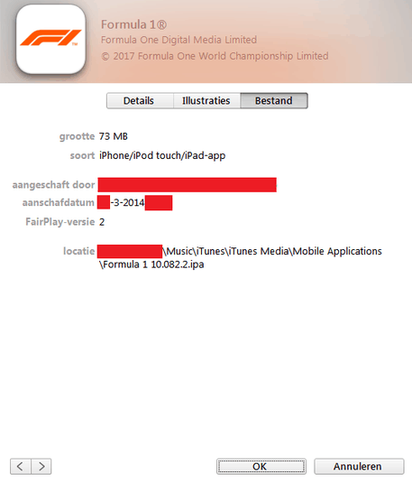

Yessssss, het is me gelukt, de ipa van de Formula 1 app (versie 10.082.2) staat weer op mijn iPad Pro *O* *O* *O* *O* *O* *O* *O* *O* *O* *O* *O* *O*
Met een kleine aanpassing aan eerder vermeldde procedure (https://medium.com/@iosig...rough-itunes-9b45559b8357) heb ik versie 10.082.2 kunnen downloaden met iTunes versie 12.4.3.1 oOo
Afbeeldingslocatie: https://tweakers.net/ext/f/Yc64FA1n8ZpGWtm0SDFhFsnK/full.png
De op Medium beschreven procedure, gaat uit van een download knop bij desbetreffende app in iTunes, maar omdat Apple "iTunes Store downloads" uit iTunes gesloopt heeft, zijn ze gelukkig vergeten om de update functie daarbij uit te schakelen :+
Het stappenplan op Medium moet je dus aanpassen en daarbij dus de update functionaliteit van iTunes in het tabblad "Updates" gebruiken van de app, als vervanging van de download knop in de beschrijving. Omdat ik nog versie 9.072.4 in mijn locale iTunes librarie had staan, kon ik dus nog steeds gebruikmaken van de update functionaliteit in de oude iTunes versie.
Dus voorwaarde lijkt voor bovenstaande methode, dat je nog in het bezit moet zijn van een voorgaande oude versie van de Formula 1 ipa, locaal in je iTunes library !
Voor diegenen die met bovenstaande aan de slag gaan:
Als "softwareVersionExternalIdentifiers" in stap 9 heb ik de volgende integer kunnen gebruiken die verwijst naar versie 10.082.2: 827344959. Of dit bij elke gebruiker hetzelfde is, zul je zelf uit moeten testen ;)
En oh ja, voor het deployen van ipa 10.082.2 naar mijn iPad Pro, heb ik de app manager van iMazing gebruikt :)
