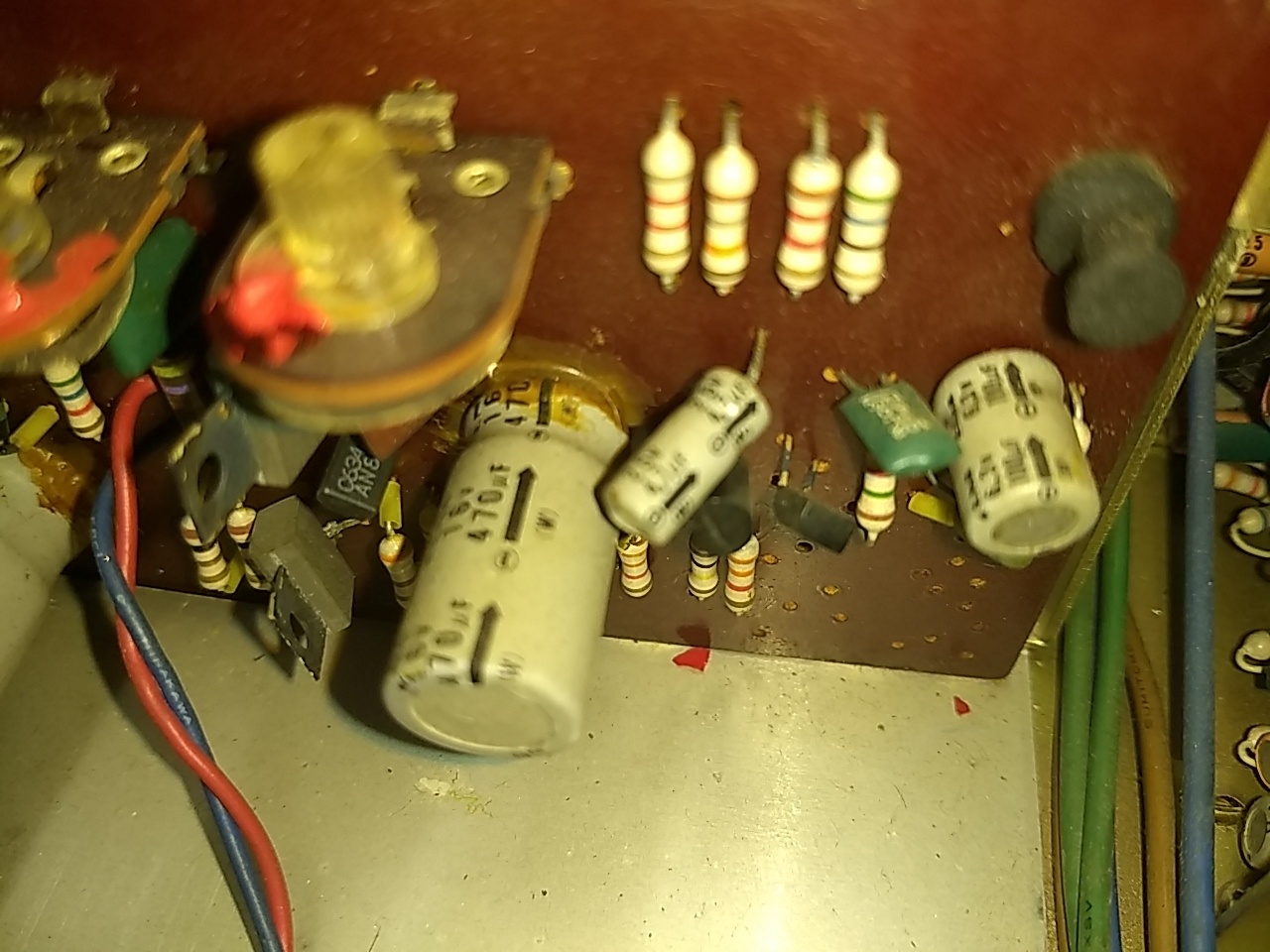

Je ziet ook geen bruine kakederie nabij de condensatoren? Je klachtomschrijving heeft namelijk wel overeenkomsten met een defect aan 1 of keerder condensatoren...
Kan je geen scherpe foto's maken en posten?

Lip schreef op zaterdag 15 september 2018 @ 13:25:
Deze had ik straks gemaakt:
Afbeeldingslocatie: https://i.imgur.com/mbVhuds.jpg
Afbeeldingslocatie: https://i.imgur.com/U9lKHHp.jpg
Afbeeldingslocatie: https://i.imgur.com/8S7lLkv.jpg

Arjantje72 schreef op zaterdag 15 september 2018 @ 16:41:
Hij is verbonden met een Y kabel via de line-input aan mijn Onkyo versterker.Ik heb al een andere kabel geprobeerd zonder succes(1 line-input naar de versterker).
Ik hoor soms wel als ik bijvoorbeeld acher de subwoofer aan de phase(0-180) of frequency(60-90-120) of volume draai een soort van statisch geluid/ruis.
Wanneer je aan de potentiometers draait, veranderd dan de frequentie van de statische ruis ?
Die grote condensator waar een "L" op staat, de bovenkant voelt daarvan vlak aan?
Elektrolyt verdampt namelijk wanneer de temperatuur van de condensator hoger word dan de aangegeven bedrijfstemperatuur die op de condensator staat aangegeven. Het Elektrolyt ontsnapt vaak via de bovenkant van de condensator, en laat een heel klein maar voelbaar bobbeltje achter.
wanneer een condensator te lang zonder spanning heeft gezeten, of oud is. Hebben ze vaak de neiging om te gaan lekken.
Afbeeldingslocatie: https://tweakers.net/ext/f/1oGonTm3R7nxYMVZqAUmda4R/full.jpg

@Lip
Wat jouw foto laat zien is lijm en geen lekkage! Het was heel gewoon in de jaren 70-90 dat elke grotere elco preventief, behalve solderen, ook met lijm werd vastegezet.

Ik denk dat je gelijk hebt. Jaren 70 trouwens. :)
Beter geluid voor iedereen! Zo doe je dat!!! Vergeet je niet een +3 te geven? Bedankt voor het lezen. Flat frequency response EQUALS real music!!! EQUALS Sonic clarity
Die ouderwetse trimmerpots verraden het, late jaren 60 / jaren 70 ;) Grijze Elna caps dus waarschijnlijk een Sony/Sansui maar aan de wat rommelige layout kan het ook Philips Japan wezen. :)
Overigens, bij Sansui was het een feest met die lijm, deze bleek na verloop van tijd corrosief te zijn en vrat alles van binnenuit kapot, de condensator zelf en alles eromheen, weerstanden, diodes etc.

Verwijderd schreef op zondag 16 september 2018 @ 00:43:
@Lip
TS,
