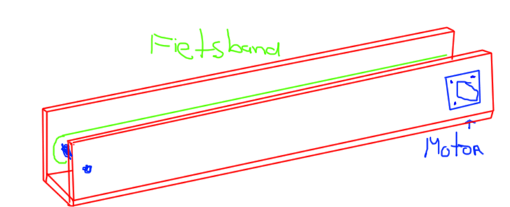

Een rechte transportband stelt niet zo voor. Het zijn twee rollen met daar tussen een met nylon versterkte rubber band.
Dus pak drie plankjes. Maak aan één kant de stappenmotor met daaraan een as. Aan de andere kant alleen een as en span daar tussen een opengeknipte oude fietsband. Op maat te maken door te plakken met Simson bankdenplak lijn. Als er wat gewicht op moet dan kun je de fietsband ondersteunen met nog een plankje. Dan sleept de band over het hout maar dat maakt niet uit.
Afbeeldingslocatie: https://tweakers.net/ext/f/fn1z2gW5MKSkHB9rYCAmZKvO/full.png
