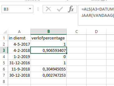

Dit zou moeten werken. Werkt ook goed in schrikkeljaren, dus die 365,25 mag in de prullenmand..
(man, wat haat ik dit soort lange, onoverzichtelijke, geneste formules!!)
=ALS.FOUT(ALS(A2<DATUMWAARDE("01-01-"&JAAR(VANDAAG()));1;DATUMVERSCHIL(A2;DATUMWAARDE("31-12-"&JAAR(VANDAAG()));"D")/DATUMVERSCHIL(DATUMWAARDE("1-1-"&JAAR(VANDAAG()));DATUMWAARDE("31-12-"&JAAR(VANDAAG()));"D"));0)
Functioneel
ligt de datum voor 1-1 van het huidige jaar?
   ja: uitkomst = 1
   nee: hoe groot is het verschil (in dagen) tussen de datum in dienst en 31-12 van het huidige jaar
          deel de uitkomst door het aantal dagen in het huidige jaar
          Ligt de datum in dienst na 31-12 van het huidige jaar (genereert een fout): uitkomst = 0
berekent het percentage verlof 0 = geen, 1 = 100%
Lijkt prima te werken in onderstaand POC:
Afbeeldingslocatie: https://tweakers.net/ext/f/QxyFdApmgGzJhmk62gspWxqY/full.png
[ Voor 41% gewijzigd door breew op 12-09-2018 13:00 ]

Beste F_J_K en Lustucru,
Bedankt voor jullie knowhow en tijd. Ik heb me moeten verdiepen in de werkwijze van de door jullie gegeven functie. Ik begrijp hem nu. Dank je wel voor het duwtje dat ik me even moest verdiepen! :-)
Ik heb de functie aangepast en verdeeld in 2 formules zoals onderstaand. maar als ik ze samen wil voegen krijg ik een andere uitkomst. Ik vermoed dat het te maken heeft dat er met datums gerekend wordt.
D9 = Datum in dienst treding. bv 13-08-2018
=(1-(DAG(D9)/DAG(LAATSTE.DAG(D9;0))))+(12-(MAAND(D9)))
uitkomst bovenste formule = 4,58 Maanden tot het einde van het jaar.
=(((((12+25)*8)/40)*D10)/12)
Uitkomst bovenste formule = 24.67
waarin 12 ATV Dagen 25 Snipperdagen = 296 uur per jaar / 12 = 24,67 uur per maand.
Deze formules samen gevoegd moet de uitkomst geven 112.99 Uren recht op verlof tot het einde van dat jaar.
Maar als ik ze nu samen voeg krijg ik als uitkomst : 18,32
Wat gaat er mis?

Als je de samengevoegde formule ook even post dan kunnen we zien waar het niet goed gaat. Soms is dat zoiets simpels als een haakje op een andere plek.
=(((((12+25)*8)/40)*D10)/12)*(1-(DAG(D9)/DAG(LAATSTE.DAG(D9;0))))+(12-(MAAND(D9)))
  • TheFes
  • Laatst online: 22:51
Verwijderd schreef op vrijdag 12 oktober 2018 @ 12:39:
Ik geloof dan Meneer Van Dalen Wacht Op Antwoord tegenwoordig niet meer van toepassing is, en dat er een andere regel toegepast moet worden, maar dat is hier in ieder geval wel het probleem.
Je moet even haakjes om de tweede formule zetten.
Nu doet hij eerst deel A*B en dan pas + deel C
Je wil A * (B+C)
Overigens lijk je al wel een overschot aan haakjes te hebben, er kunnen er volgens mij wel een paar weg..

Natuurlijk. Ik zie het nu pas! Tanks!
