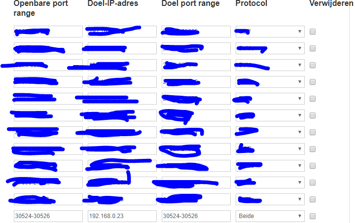

ik heb een vraag met betrekking tot port forwarding
ik zou graag port 30526 open willen hebben voor parsec (programma die het mogelijk maakt om te co-open over internet)
ik heb de port al geforward in me router (zie foto)

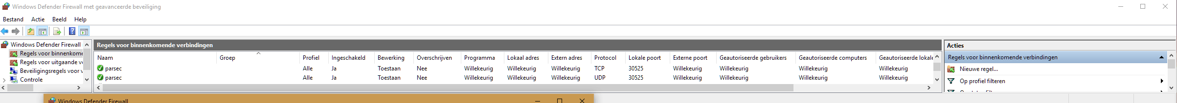

en ook al in me firewall goedgekeurd (zie foto)
Afbeeldingslocatie: https://tweakers.net/ext/f/SSjYF2Y9aElLF0H8jyTTVZJX/thumb.png

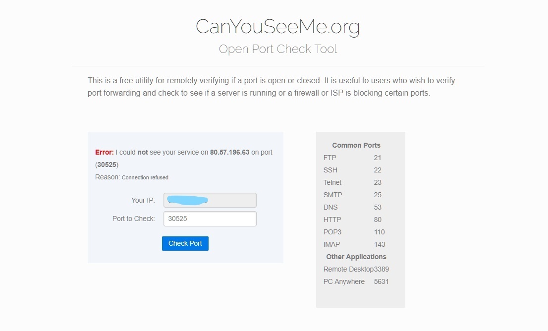

maar ik krijg nog steeds geen open port (zie foto)
Afbeeldingslocatie: https://tweakers.net/ext/f/tWzh2LBopsNr0lFcZpdwzdi7/thumb.jpg
iemand enig idee wat ik fout doe? 8)7 8)7 8)7

Het lijkt erop dat Parsec gebruikt maakt van het UDP Protocol.
Online scanners zoals canyouseeme.org kunnen deze poorten niet controleren.
[ Voor 35% gewijzigd door jeroen3 op 07-09-2018 23:06 ]

Afgezien dat je UDP & TCP wil forwarden; vorige week had je nog ruzie met McAfee?
Verder laat een snelle Google zien dat Parsec 3 UDP-poorten per connectie nodig heeft. Dus als jij server bent en 1 persoon moet jou kunnen joinen, moet je een range van 3 open zetten.
/edit: en om uit te sluiten dat je "ergens" iets fout doet; de poorten die je op je PC openzet in de applicatie, firewall en mogelijke je routers/switches op je LAN: je kan het dus op je eigen netwerk met een andere bekabelde of WiFi PC ook testen.
Voorbeeld via Powershell: https://gallery.technet.m...b2-446d-98d8-32d823867131

En als je zo'n online poort scan/test doet, zorg dan dat desbetreffend programma ook daadwerkelijk draait, zodat er iets staat te luisteren op de poort waar de online test response van kan krijgen.

Die online scanners zijn volkomen onzin.
Als het programma die op die poort luistert niet reageert op zo'n online scanner(zoals het hoort) dan denkt die scanner dat die port niet forward is.
Dus volkomen nutteloos.
En weet je wel zeker dat je zomaar poorten wilt forwarden, waar niets zit om intruders af te vangen?
Ooit van security gehoord?
Poorten forwarden moet je eigenlijk nooit doen, maar als je het doet moet je achter die poort software hebben draaien die de binnenkomende data opvangt, als hij er iets mee kan dat doet en anders het weggooit, zoniet dan heb je een enorm security lek.

Je hebt volgens mij je poort juist geopend, dat de online portscanner hem niet ziet zegt niet zo veel. Kan die vriend van je niet proberen te verbinden met je via parsec?
