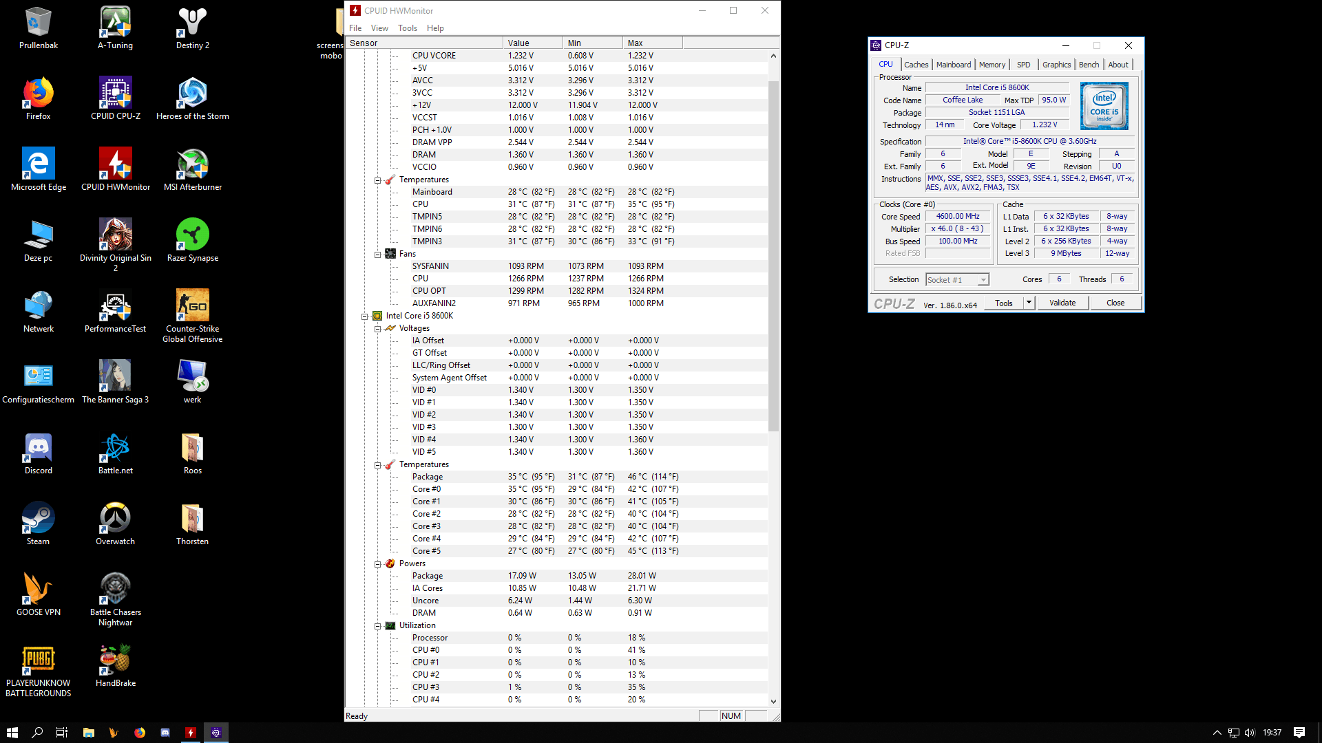

Nu start mijn pc op met zijn werkgeheugen op 2133 mhz en de Turbo CPU 4100Mhz door het werkgeheugen op XMP profile te zetten switch het werkgeheugen naar 3000Mhz en mij CPU max Turbo op 4300Mhz dus dat lijkt me goed.
Dat de PC met zulke Mhz'en opstart begrijp ik goed (alles op een soort safe mode).

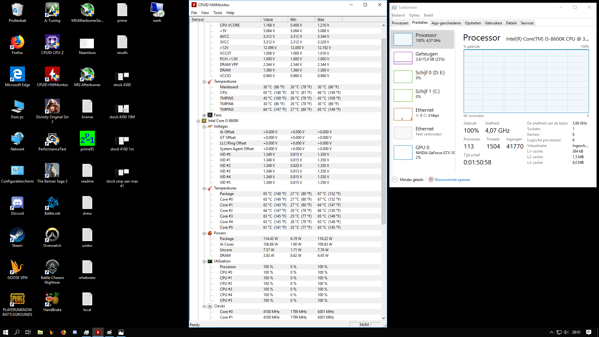

Maar als ik Prime95 gebruik komt mijn CPU niet hoger dan 4.07Ghz terwijl HWmonitor aangeeft dat hij tot max 4.3GHhz kan.
Na 5 a 10 minuten begin ook mijn CPU wattage op te lopen tot 117W (ontzetten hoog is voor stock) in CUIPD HWmonitor

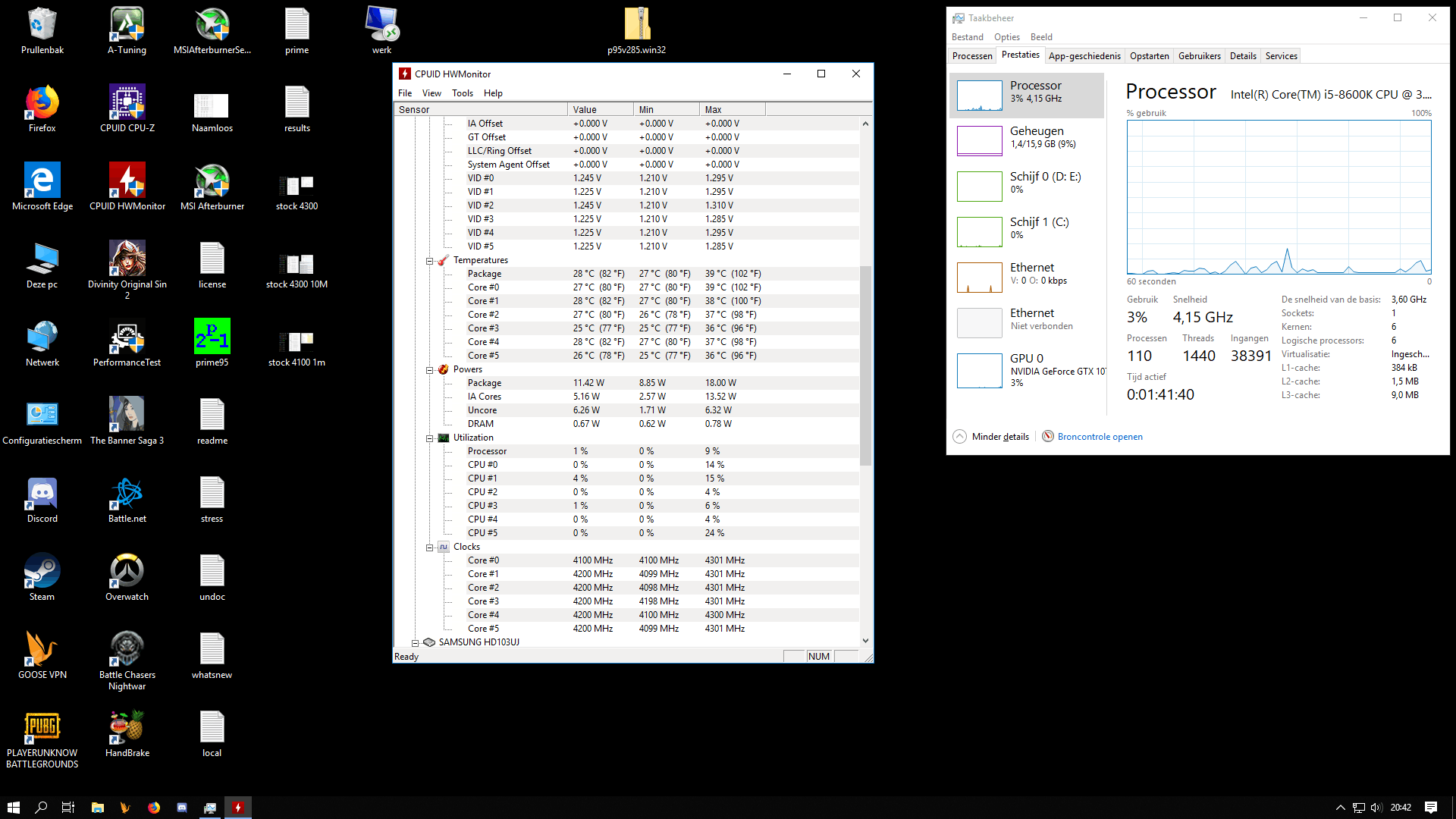

Af fijn dit zelfde getest met XMP uit maar wel het geheugen op 3000mhz handmatig.
Nu geeft HWmonitor dat ik maar max 4200mhz Turbo heb op de CPU
Nu zie ik ook enorm verschil in de CPU vcore na 10 minuten met Prime95 verschijnen (hij gaat lager! met xmp uit of aan)
Afijn ik hem 2 screenshots toegevoegd van de HWmonitor zodat jullie zelf kunnen oordelen.
Dit is met XMP profile aan voor de RAM
5 minuten in Prime95:
5min in Prime
10 a 15 min In Prime95:
15 min in Prime
Hoop dat jullie ideeën hebben.
Aanvullende info: wat mij opviel is dat mijn NH-D14 heel koel blijf terwijl hij zo tegen 80C oploopt.
Mijn vorige CPU FX-8350@ 4.6 ghz was 78C Max en die straalde toen echt warmte uit via de Koeler.
3x opnieuw Thermal paste Artic Silver 5 toegepast (rijstekorrel) alles lijkt na het er weer af te halen dun en mooi verdeelt over de CPU.
Na het verwijderen van de koeling vervang ik wel de Thermal paste in luchtbellen te voorkomen.

Als je de specs bij intel kijkt zie je het volgende:
https://ark.intel.com/pro...r-9M-Cache-up-to-4_30-GHz
Die 117W is niet vreemd, De TDP is namelijk 95W (TDP: Thermal Design Power (TDP) represents the average power, in watts, the processor dissipates when operating at Base Frequency with all cores active under an Intel-defined, high-complexity workload. Refer to Datasheet for thermal solution requirements.)
Dat jij op 117W zit met 4,07GHz kan dan prima kloppen en is niet vreemd.
Maar heb je nog problemen? Want je vraag is niet duidelijk...
Ik zie nog niets vreemds in ieder geval.

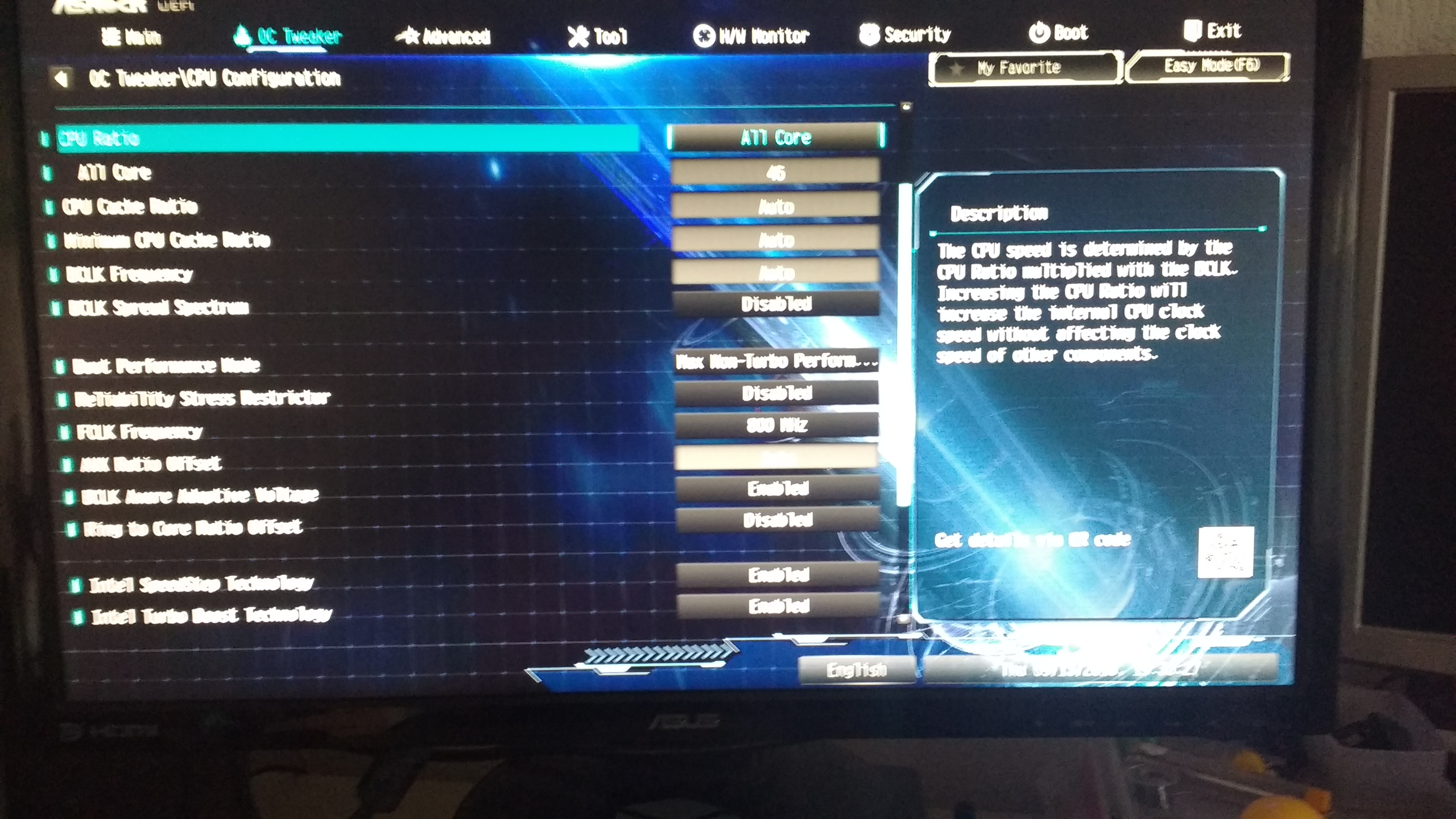

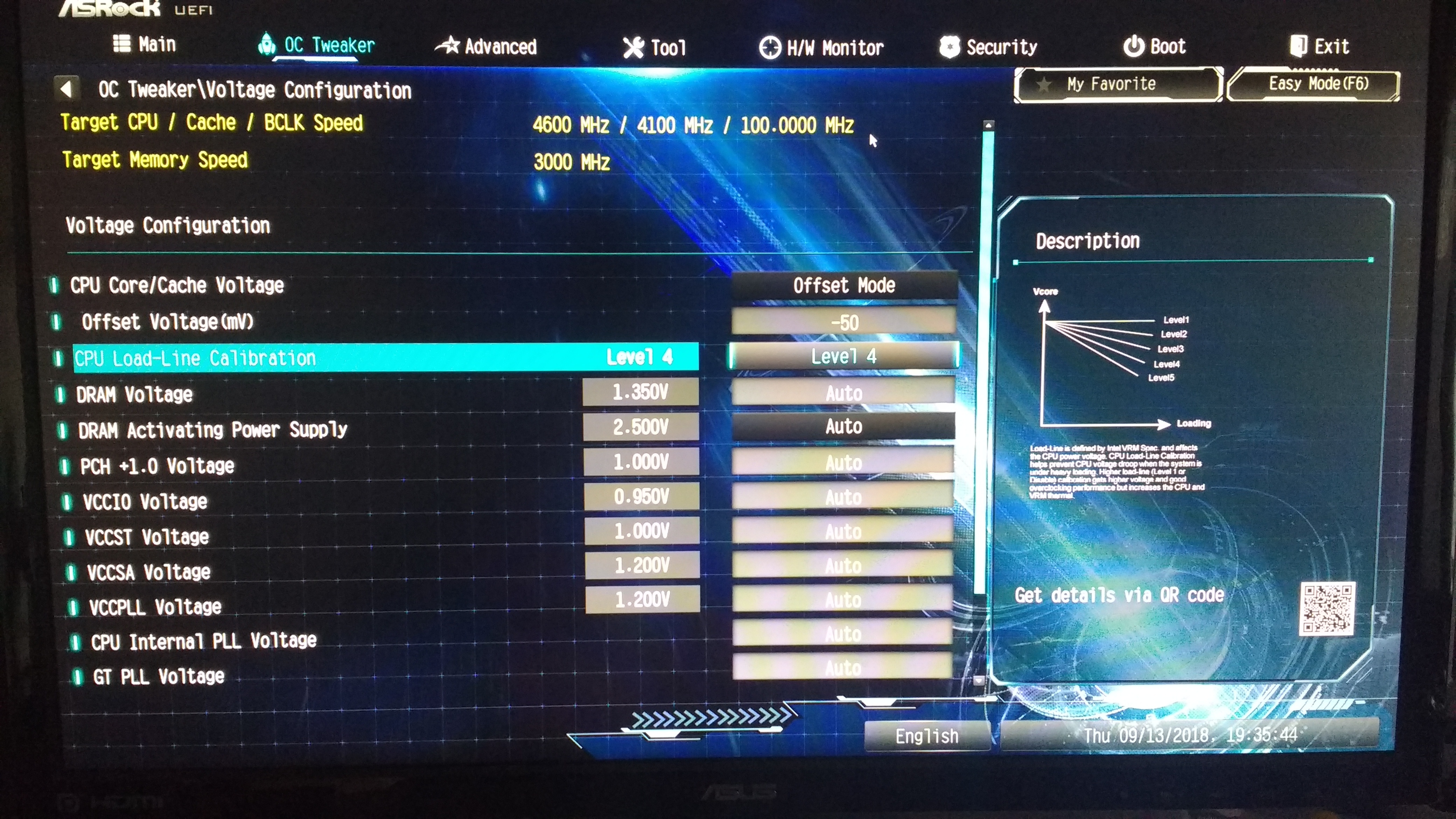

Ok ben weer wat wezen spelen geweest met mijn bios.
van mijn -50 offset 4400ghz ben ik naar 4600ghz gegaan en level 4 loadcalibration
Hier heb ik foto's van gemaakt.
(sorry ze zijn niet heel scherp)

zelfde settings heb ik hem op 46x gezet dit draaide heel stabiel en goed na 20 minuten prime95 zijn dit de results.
idle:
https://tweakers.net/ext/f/ewTqc9EpSRF429wZOEeSCNJt/full.png?nohitcount=1
22 load in prime95:
https://tweakers.net/ext/...OOW/full.png?nohitcount=1
Nu dacht ik mooi nu op naar 48 maar daar craste windows meteen op.
toen na wat de offset van -50 naar -40 daar ging met prime meteen 2 cores op 0% load.
Terug in de bios -30 offset gezet en load calibration op level 3.
"Dit is het resultaat en ik denk dat ik hem hier even op laat staan of weer terugzet op 46 met -50 offset en wachten tot me cpu delidded is."
Zie net dat core 3 er out klapt ong 30 min in prime95, zet hem terug op 47x kijken wat het doet.
hij werd max 83 graden en was rond de 82 op full load constant. meteen een heel stuk warmer dus.
[ Voor 7% gewijzigd door Th0rsten op 13-09-2018 20:39 . Reden: linkjes ]
