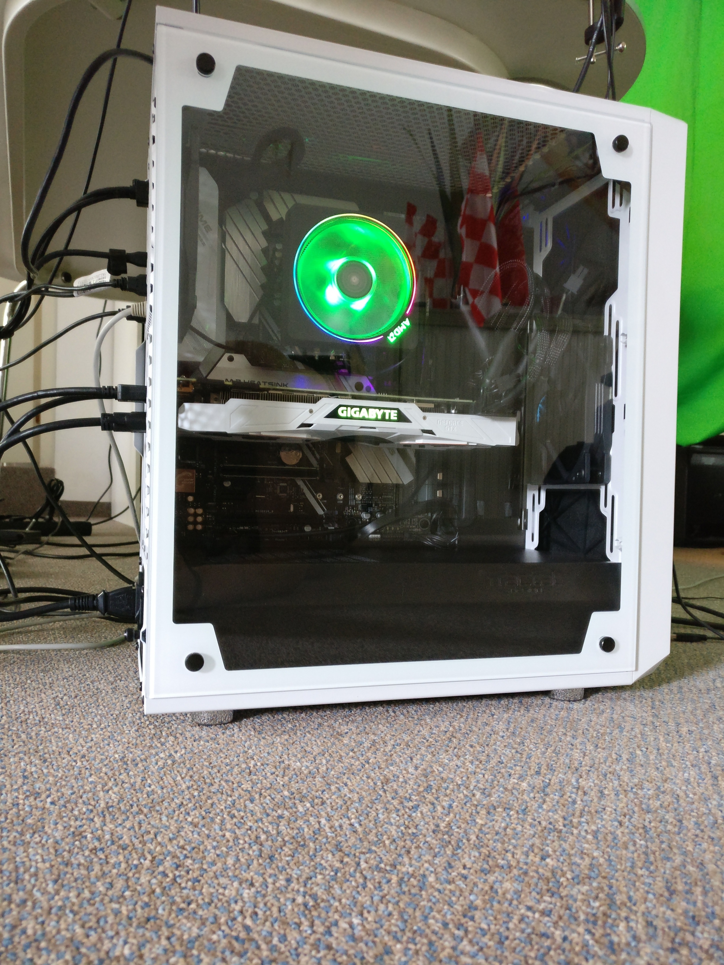

  • FaberOne
  • Laatst online: 19-09 01:50
Hij draait al :)
Het is de orginele op build geworden. Toch gekozen voor de 2 losse SSD's
Pc build
