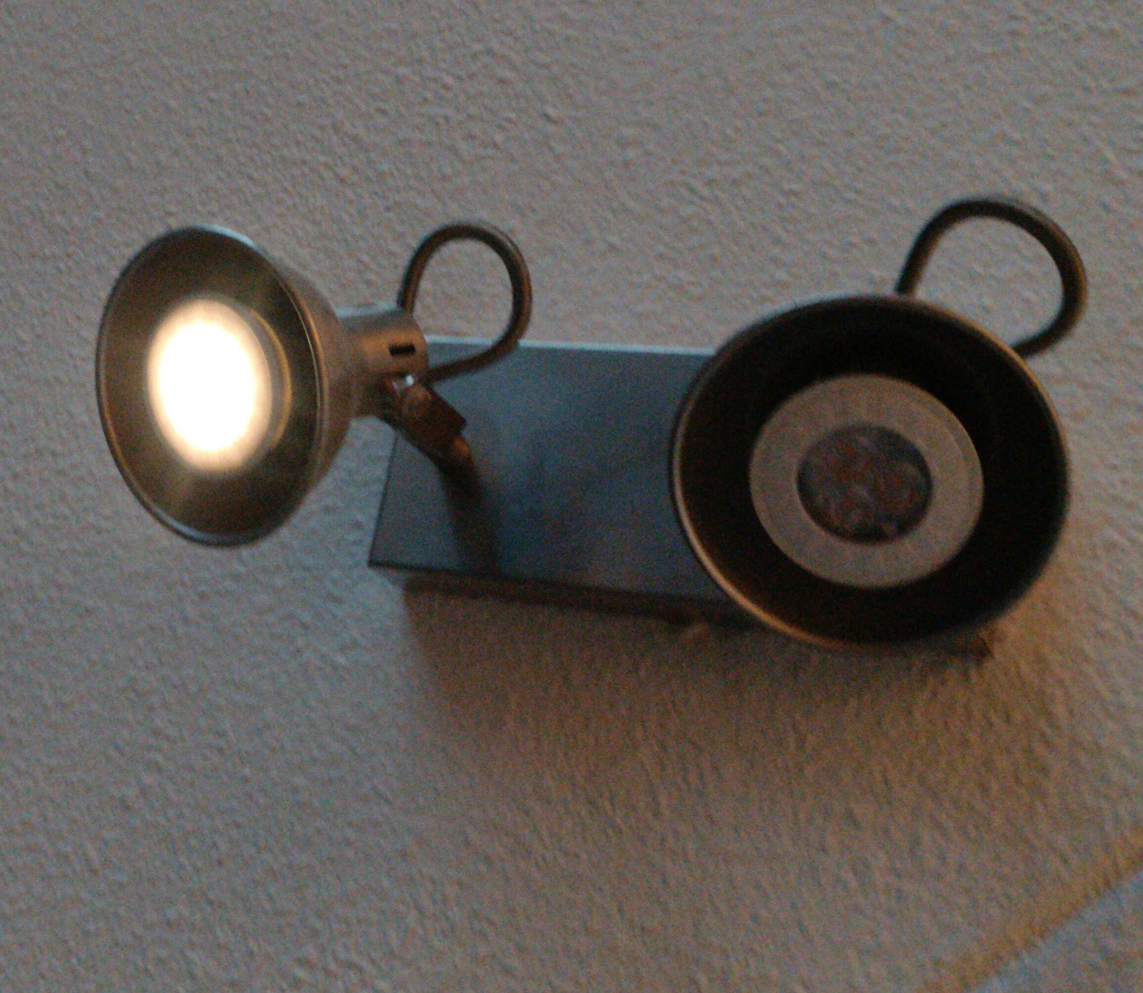

1e vraag: Als ik de dimmer uitgeschakeld zowel via de module (Domoticz) als via de schakelaar blijft er een 1 van de 2 led bronnen branden. (Wel minder fel) Dit gebeurd alleen met de module er tussen als ze via de normale enkelpolige schakelaar zitten gaan ze gelijk uit.
(Dus de Kaku dimmer lekt de stroom door als het zo ziet, anders zou het zonder dimmer ook moeten gebeuren ?)
Betreft een lamp met 2 ledbronnen welke bijze 3 watt zijn 33mA
Nu weet ik dat je normaal via led verlichting kans heb op lekstroom en dit kan verhelpen door condensator zo als de "Busch-Jaeger 6596 Compensator" dubbelpolige schakelaar.
Nu is de vraag: Hoe kan ik dit het beste oplossen ?
Weet niet of dit ga werken met de Busch-Jaeger 6596 Compensator in combinatie deze KAKU Dimmer.
Of kan er iets anders aan doen ?
Foto na het uitschakelen.
Afbeeldingslocatie: https://tweakers.net/ext/f/snJdmBeZQq6xSWaeixiVFfa6/thumb.jpg

De KAKU schakelaar heeft stroom nodig om te kunnen ontvangen, en deze pakt hij inderdaad van de lamp door er een kleine 'lekstroom' doorheen te laten lopen.
Ik heb dit zelf ook gehad met LED lampen, en mijn oplossing was om een AMWR 300 te nemen;
https://www.klikaanklikui...ni-inbouw-schakelaar.html
Deze heeft namelijk een blauwe N draad voor de voeding van de KAKU module, en heeft dus geen last van lekstroom.
Op de productpagina van de AMWR-230 staat ook genoemd dat hij niet geschikt is voor LED verlichting:
https://www.klikaanklikui...uwde-mini-schakelaar.html
