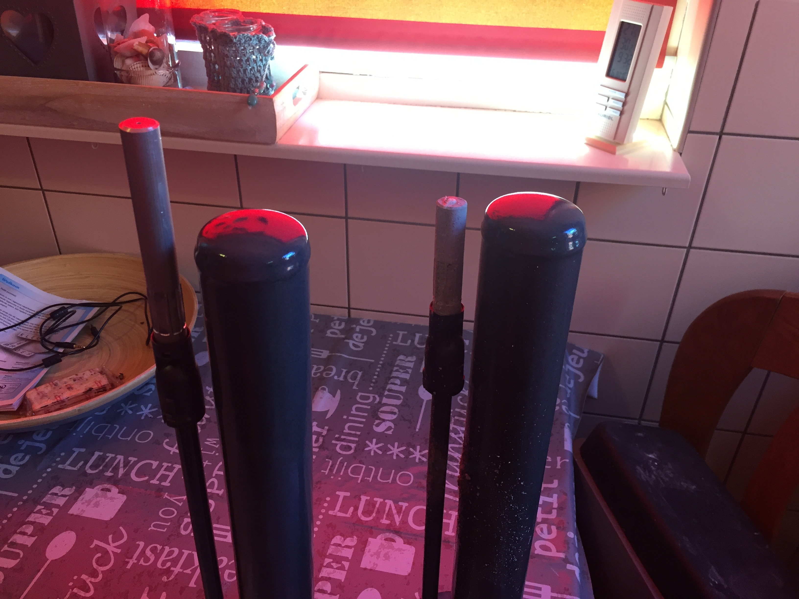

Wat me opvalt is dat er veel (warmtepomp)boilers een anode nodig hebben. Dat betekent om de paar jaar alsnog onderhoud. Zijn er geen RVS of koperen warmtepompboilers?
www.energiepionier.nl Energiebesparing, duurzaamheid en domotica
  • Jim423
  • Laatst online: 19-05 23:41
De Atlantic heeft een titanium anode volgens mij, deze hoef je niet te vervangen. Geen idee hoe lang die meegaat.

Heb alleen een inventum gezien, maar dat is een ventilatiewarmtepompboiler. Die is inderdaad heel veel duurder. Welke ken jij nog meer als wandmodel? Is het echt zo dat een magnesiumanode veel langer meegaat?

Jim423 schreef op woensdag 5 september 2018 @ 17:42:
[quote]migjes schreef op woensdag 5 september 2018 @ 10:49:
helaas heeft die maar een 50l/m@55, dus is wat krapjes.[/quote]
Psst 50l@55
Uit de folder:
"Maximale bescherming van de kuip
Het geïntegreerde anticorrosiesysteem (ACI Hybride) beschermt uw kuip maximaal. De titaananode in
het midden van de kuip wordt aangedreven door een elektronische printplaat die een minieme spanning
produceert die het reservoir levenslang beschermt, ter vervanging van de magnesiumanode."
Die titaananode is dus geen opoffer anode zoals die van magnesium. Die van magnesium zit erin om corrosie te voorkomen als de spanning over de titaananode ontbreekt.
  • Jim423
De titaananode gebruikt ook gewoon magnesium. ''Gaat tot twee keer langer mee dankzij de betere bescherming tegen corrosie, de ACI Hybride-technologie.'' Dit heb ik overigens al gelezen in de folder, echter geeft dat nog steeds geen indicatie, levenslang kan natuurlijk ook 15 jaar betekenen. Overigens ontbreekt er een echte magnesiumanode, sommige hebben een 500mAh accu maar langdurig zonder spanning kan dus een probleem gaan vormen denk ik.

klump4u
Full electric in Zuid-Limburg
Deze zit in de Atlantic Explorer,
Foto is op de kop,
Afbeeldingslocatie: https://tweakers.net/ext/f/8e3ethxTUfkKX2jlCywjoDXg/medium.jpg
Samen met deze links op de foto, de rechtse was stuk bij aankomst hier,
Afbeeldingslocatie: https://tweakers.net/ext/f/qB6FwxW3udsD1c3P5m3fksdn/medium.jpg
18950Wp🌞, Atlantic 270V3💧, Pana 5J🔥. Zendure 2400AC 11,5kWh🔋,Hyundai Kona 64kWh 🚗, Peblar Home ⛽, Maxima MPM 7L 🥐

@picardo
Zie hieronder
4 slangen eraan en draaien met die handel. :*)
[ Voor 30% gewijzigd door AUijtdehaag op 26-12-2018 09:33 ]
