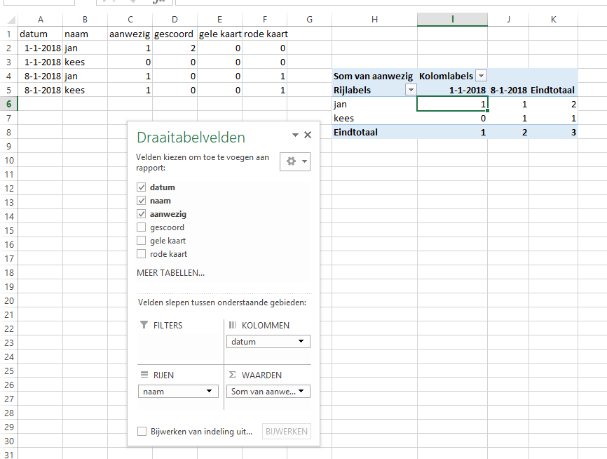

De indeling van je excel is wel compleet ^&*(% voor wat je er (nu) mee wilt bereiken.
Gegevens bewaar je doorgaans in één werkblad/sheet, en overzichten creëer je vervolgens middels een draaitabel (of vergelijkbaar)..
Je huidige formaat is 'waardeloos' voor allerlei analyses, omdat je data verspreid staat.. Die moet je nu eerst middels allerlei kunstgrepen gaan samenvoegen voordat je überhaupt wat kunt gaan analyseren.
hoe het 'hoort'
Afbeeldingslocatie: https://tweakers.net/ext/f/2iXYs3vJvZMUu2K7Hqx58D4h/medium.png
