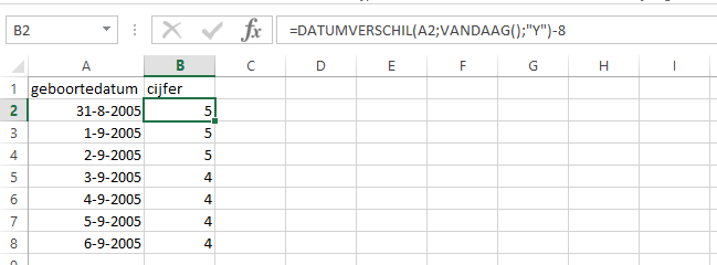

niet moeilijk met een combinatie van de functies DATUMVERSCHIL() en VANDAAG()
DATUMVERSCHIL() rekent het verschil uit in dagen/maanden/jaren tussen twee data
VANDAAG() gefet de datum van vandaag.
Je hebt nu alleen nog een lijst met geboortedata nodig.
Van het totaal aantal jaren trek je 8 af (wil TS graag).. et voilà...

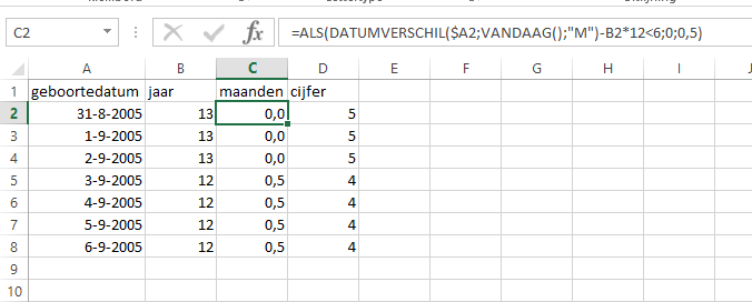

VERSIE 2.0 voor werken met halve jaren/maanden
geboortedata in kolom A
In kolom B komen de jaren
B2:= =DATUMVERSCHIL($A2;VANDAAG();"Y")
In kolom C de maanden, als <6 --> 0, anders 0.5
C2:= =ALS(DATUMVERSCHIL($A2;VANDAAG();"M")-B2*12<6;0;0,5)
In kolom D de formule voor bepalen van het eindcijfer
D2:= =(B2+C2-10,5)/0,5
Afbeeldingslocatie: https://tweakers.net/ext/f/f9yOlQX5b7Gp7E4P2P9Dj0lN/full.png
Uiteraard kun je B2 en C2 ook direct meenemen in de eindformule, of de jaren direct in maanden meenemen, of... of... Maar dit leest wel lekker makkelijk weg...
