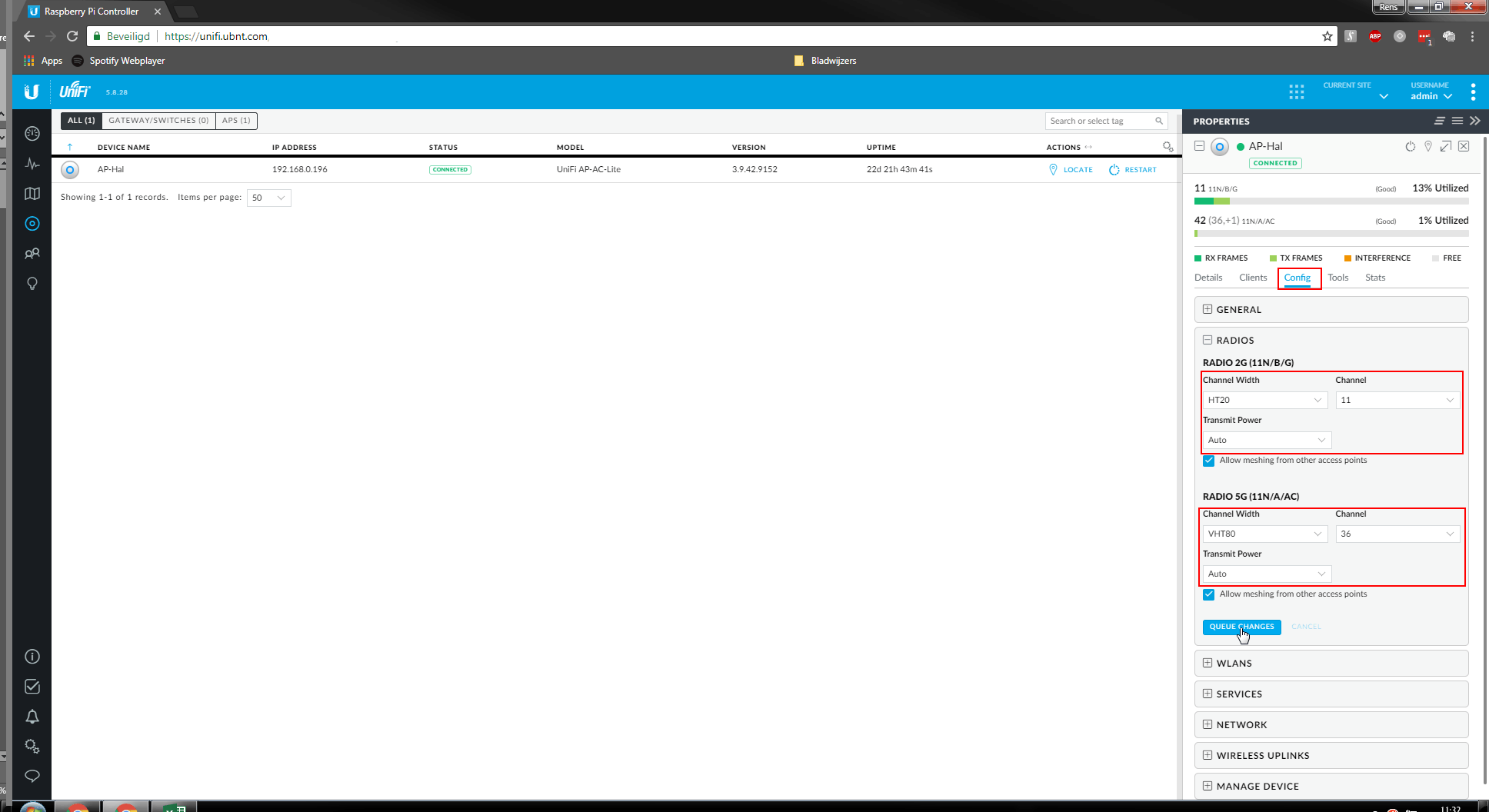

4. Geavanceerde aanpassingen per AP: (niet per-see nodig)
- Onder Devices en druk op de AP, kan je nog allerlei instellingen zetten, kanaalbreedte, frequentie, naamgeving e.d:
Afbeeldingslocatie: https://tweakers.net/ext/f/hLBbfe8T01Nu0KfGdDhWXdKv/medium.png
Zorg er in ieder geval voor dat je het volgende insteld:
- Bij 2G de 'Channel width' op HT20 en 'Channel' op 1, 6 en 11
- Bij 5H de 'Channel width' op HT80 en 'Channel' op een vast kanaal (wel verschillend per AP)
Overigens als je drie AP's gaat ophangen kan je ook nog kijken of je er ook niet een switch met POE (power over ethernet) bijneemt. Je hebt dat de POE adapters niet meer nodig en dat is net wat makkelijker/netter. Bijv. deze: pricewatch: Ubiquiti UniFi Switch (8-poorts, 60W PoE).

Ik zou de 5GHz op HT40 zetten als je 3 ac AP's hebt of meer, omdat je maar 160MHz hebt in de 5GHz, ander kunnens ze elkaar gaan storen (co-channel interference). Daarnaast zou ik ook niet de kanalen vastzetten bij de 5GHz, omdat je ook rekening moet houden met DFS.
  • rens-br
  • Laatst online: 10:00
rens-br
Admin IN & Moderator Mobile
Zenix schreef op vrijdag 31 augustus 2018 @ 13:33:
Ik zou de 5GHz op HT40 zetten als je 3 ac AP's hebt of meer, omdat je maar 160MHz hebt in de 5GHz, ander kunnen ze elkaar gaan storen.
Hangt er maar net vanaf of de AP's elkaar kunnen 'zien', wanneer er geen of nauwelijks overlap is maakt dat natuurlijk niet zoveel uit. Verder kan je ook kanalen in de DFS band selecteren en dan heb je toch een stuk meer ruimte.
Verder zijn de DFS kanalen zo ingesteld dat die automatisch wisselen wanneer er gestoord wordt, dus je kan het gewoon vastzetten.

Ik zou graag willen dat de UBI het wifi signaal van mijn Ziggo router oppikt en dat versterkt. Wat moet ik doen om te zorgen dat ik dit kan laten werken?

Verwijderd schreef op zaterdag 2 november 2019 @ 11:49:
Heel eenvoudig: niet. Meshing werkt bij Unifi alleen met Unifi apparatuur. Kabeltje trekken is de enige (en beste!) oplossing.
Ik heb een Ubiquiti AP AC LR die ik wil gebruiken om mijn wifi te versterken in mijn achterhuis. Nu heb ik alle stappen gevolgd die hierboven zijn geschreven, maar het werkt niet.
Je hebt maar 1 ubi? Volgens mij werkt wireless uplink/mesh alleen maar met een andere ubi device (en overigens enkel op 5ghz)
