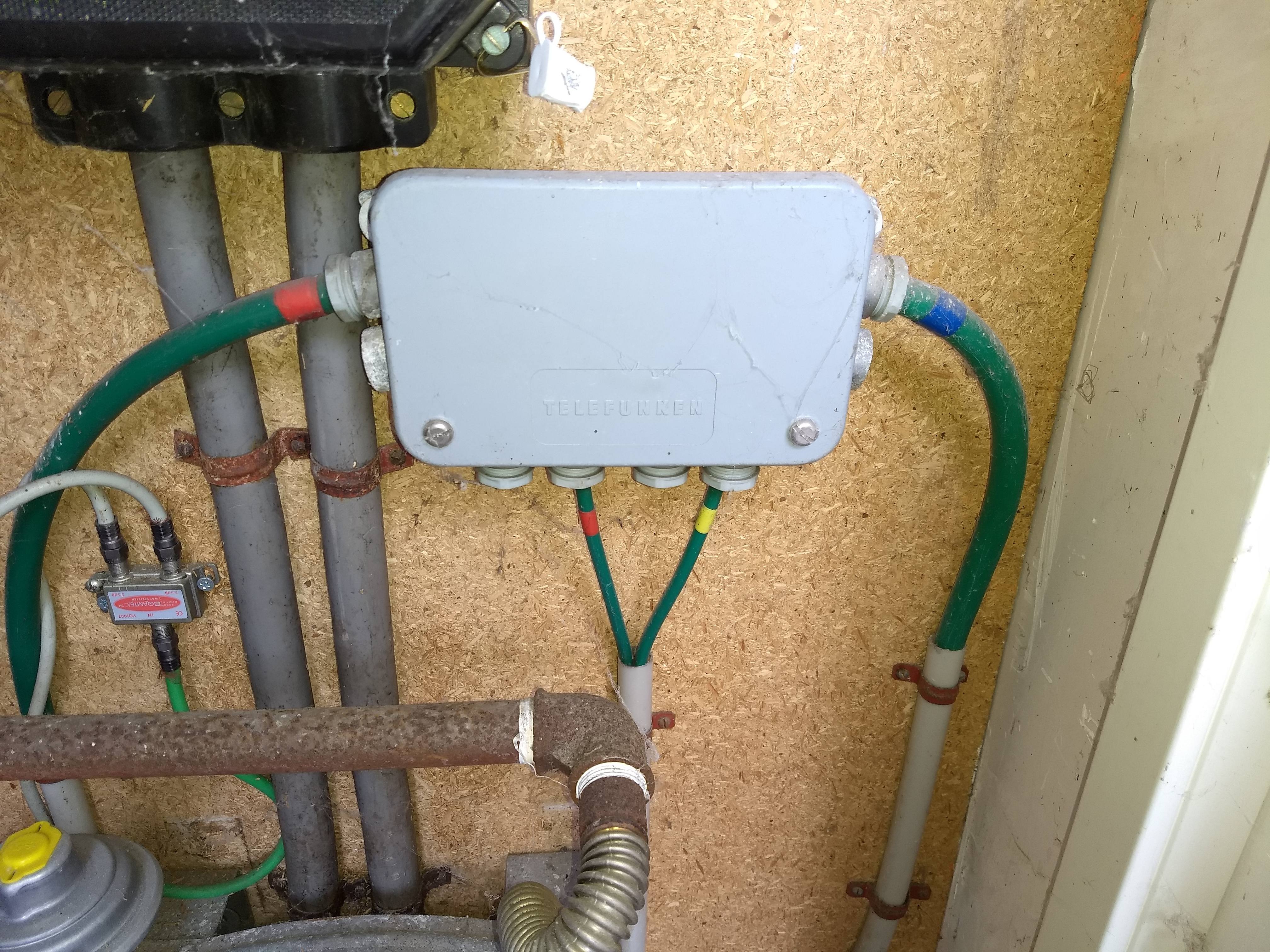

Wie o wie weet wat dit ding in mijn meterkast is? Er gaan 2 dikke groene kabels in (vanuit de grond) en twee dunne (ook vanuit de grond)... CAI zit ergens anders...
Afbeeldingslocatie: https://tweakers.net/ext/f/p1NNdOgY0iVTKLvJJbZpvG30/medium.jpg

Een signaal verdeler of versterker oid.
//Edit
https://www.klusidee.nl/F...-de-meterkast-t91739.html

Coax splitter. Woon je toevallig in een appartementen/kamer complex?

Wel een beetje voorzichtigheid is geboden, maar je kunt dat ding gewoon open schroeven. Anders zou je niets meer open mogen maken omdat je niet weet wat er achter zit.
Ik vermoed dat het een telefoonkabel is, die daar wordt gesplitst en de rest van de aders door zijn verbonden.
Mij valt op dat er geen waarschuwingssticker of verzegeling op het doosje staat, dus mogelijk is het niet van een bedrijf.
Dus open maken en post hier even de foto's. :)

Dit dus, een signaalverdeler voor kabeltelevisie.

Jongens, ben heus niet bang dat ding open te schroeven, maar ik heb het idee dat het niet bij het huis hoort, maar van een nuts bedrijf is. Dan is het wel raar dat er niets op staat...
Het is geen appartement, maar een twee-onder-een kap. De Cai komt binnen via de groene kabel die je links van die unit zit. Die wordt daar gesplitst naar de woonkamer en de 1e etage.
Die link van klusidee lijkt er bijzonder sterk op!! Maar hier gaat zowel een dikke coax in als uit! Zou de coax zo door de straat lopen? Dikke coax per huis erin, aftap, dikke coax door naar het volgende huis?
De notaris vertelde al zoiets over hoe bijzonder hij het vond : de eerste wijk met kabel ipv tv via antenne...
De reden dat ik wil weten wat het is : de groepenkast moet vervangen worden door een grotere. Boven heb ik geen ruimte, dus hij moet naar beneden. Daar hangt deze unit dus in de weg. Verplaatsen kan niet, de kabels gaan linea recta het beton in de vloer in en zijn superdik en niet echt buigbaar...

Als het van het Nutsbedrijf zou zijn geweest zou er wel een zegel op hebben gezeten, en als er geen zegel op zit dan is het ding in princiepen van jou. Verder ben ik er zeker van dat dit een Coax kabel is omdat groen de ''officiële'' kleur is voor Coax kabels die onder de grond liggen.
Verder bestaat Telefunken al sinds 1967 niet meer dus dit ding is sws 50 jaar oud. Ik denk dat het een oude afzwakker/lasdoos is voor kabel TV. Toen kabel TV nog jong was waren er nog geen eindcentrales dus waarschijnlijk trokken ze 1 kabel door alle huizen met zo'n verdeler in elk huis.
Zo'n ding kan niet omgaan met moderne data dus ik ben 99% zeker dat dit ding buiten gebruik is. Eventueel kan je Ziggo een mailtje sturen met de vraag waar voor het is. Maar feitelijk is het niet jouw probleem als de buurt hun signaal verliest omdat jij dat ding er tussenuit slijpt. Het is jouw meterkast ;) (er van uit gaande dat er niks over in het contract stond)

Nog zo'n fraaie is dat ik daar links ook nog een coaxsplitter zie, vraag me af wat daar de bron van is.

Het huis is uit 1977, denk niet dat ze toen nog 10 jaar oude spullen gebruikten.. het zou kunnen dat het misschien niet meer word gebruikt, mijn aansluiting komt apart uit de grond.
Een kennis vond trouwens dat ik wel heel erg veel van die blauw-witte kabels in de kruipruimte had. Dezelfde als je in die klusidee link ziet. Wat zijn dat voor kabels?

Het antwoordt op de doos kan ik je helaas niet geven. Lijkt me een coax dus kabel of antenne.
Maar op bovenstaande moet je wel rekening houden. En wil ik langs deze weg nogmaals benadrukken.

Heb hem maar even open gemaakt voor jullie...:
Afbeeldingslocatie: https://www.klusidee.nl/Forum/userpix/106770_20141009_111116_1.jpg
Afbeeldingslocatie: https://www.klusidee.nl/Forum/userpix/106770_20141009_111001_1.jpg
(Spuit elf... :z )

Had je al contact met ons gehad? Ik heb samen met mijn collega's de foto bekeken en dit is geen aansluiting van ons. Daarom durf ik je hier ook niet bij te helpen.

Pak je koopcontract er nog eens bij en kijk naar erfdienstbaarheden.
In de jaren 70 zijn nog een hoop CAI installaties aangelegd. Later zijn die vervangen door nieuwe kabelaansluitingen. In de kruipruimte van mijn huis liggen ook diverse kabels van/naar de buren met afsplitsingen voor het huis. Daar zit ook een kastje tussen. In de erfdienstbaarheid clausules staat dat je die in stand moet houden wat nu een dode letter is maar wel de geschiedenis kan verduidelijken.

Rukapul schreef op maandag 27 augustus 2018 @ 11:12:
Klopt.
In mijn vorige huis had ik ook zo'n kastje waar een dikke coax (een oude Ziggo-monteur noemde het een "bamboe-kabel" o.i.d.) in- en uitging. Kwamen 4 dunnere coax-kabels uit, voor elk huis in mijn rijtje 1.
Bleek dat in de jaren '70 de hoofdkabel haaks op het rijtje van straat naar straat liep, precies onder mijn huis door. De rijtjes werden er op deze manier van afgetapt.
Later, (jaren '90, denk ik) plaatste Ziggo nieuwe wijk/straat-kasten en kreeg elk huis een directe aansluiting daarop. Die dunnere, lichtgroene coax kwam dan elders door je fundering heen naar je meterkast of rechtstreeks naar de woonkamer.
Bij mij is deze oude meuk gewoon weggehaald door de monteur.

Ziet er uit als een aftakmof voor een coaxkabel. Dit is geen aansluitpunt (AOP) zoals Ziggo hem in dit topic zal bedoelen, maar een eindmof of doorlusmof voor een doorlopende kabel.
Goede kans dat de coaxkabel van je buren hier ook aftakt ofzo. Of dat dit een eindpunt is van de de coaxkabel.
Vermoedelijk is dit inderdaad wel degelijk van een kabelboer, maar is dit een onderdeel van de wat hogere infrastructuur dan de eindpunten van reguliere woningen waar men normaliter mee te maken heeft.
Ben geen expert op coax, maar doe veel met ondergrondse netten (glas) dus check ff bij de lokale kabelboer

Dit is een klassiek stukje antiek van het Centraal Antenne Systeem (CAI), in lang vervlogen tijden wou men van alles losse dakantennes af en een grote antenne in een wijk die dan werd gesplitst naar alles huizen. De dikke kabels zijn dan ook een rijgsysteem naar de buren toe. De dunnere kabels lopen dan naar je aansluitingen in huis, dit zal wel afgeknipt zijn. Hoogstwaarschijnlijk staat er geen signaal meer op, echter je bent niet de eigenaar van de kabel, dat is je klassieke dienstverlener.
Snel na de eerste officiële Nederlandse televisie-uitzending in 1951 ontstond op de daken van de huizen een heel woud van televisieantennes. Dit was niet alleen een lelijk gezicht, maar het was ook gevaarlijk: bij een storm konden slecht gemonteerde of slecht onderhouden antennes omwaaien en schade veroorzaken. In dichtbebouwde gebieden was een goede ontvangst van ethertelevisie bovendien zeer moeizaam. Om aan deze situatie een eind aan te maken werden de eerste centrale antenne-inrichtingen (cai) aangelegd. Deelnemende huishoudens werden door een coaxkabel verbonden met een gemeenschappelijke antennemast die per huizenblok, wijk of gemeente op centraal gelegen punten werden opgesteld. Aanvankelijk was de aanleg van deze centrale-antennesystemen in strijd met de Telegraaf- en Telefoonwet: de PTT had het wettelijk monopolie op de distributie van omroepsignalen. In de praktijk werd de aanleg van particuliere cai gedoogd.

Wat meer termen om op te zoeken! Bedankt voor de info. Ziggo zelf weet het niet zo goed en durven er niets van te zeggen. Ben ook de erfdienstbaarheden nog een keer aan het doornemen, maar ja, als je niet weet van wie het is...

Flinke kick.. dat met die extra ruimte is inderdaad anders opgelost. Toch wilde ik die oude troep nog weg uit de meterkast. Ziggo wil het niet verwijderen, en geeft aan dat het niet van hun is. Een mailtje dat ik erg goed ga bewaren!
Ik heb nu eerst maar eens alles losgetrokken en laat het zo even staan om te zien of er nog iemand gaat piepen.. over een half jaar haal ik het helemaal weg.
Aan de binnenkant ziet alles er nog perfect uit, mooi glanzend koper, geen enkele oxidatie. Bijzonder na meer dan 40 jaar.
/me heeft eindelijk ook een icoontje.. woef.. boeien..
  • WVL_KsZeN
  • Laatst online: 30-10 14:21
Alle draden hebben nu drie maanden losgelegen en er is niemand komen klagen. Ook nog een keertje in de meterkasten van de buren gekeken en bij hun kwamen deze kabels niet (meer) binnen. Ik zie de kabel trouwens wel in de kruipruimte van huis naar huis lopen.
Lang verhaal kort : ik heb alles nu verwijderd en ook in de kruipruimte de kabels weggehaald. Dat heeft in de kruipruimte veel ruimte opgeleverd, die kabels liepen precies in het gebied waar het luik zat.
