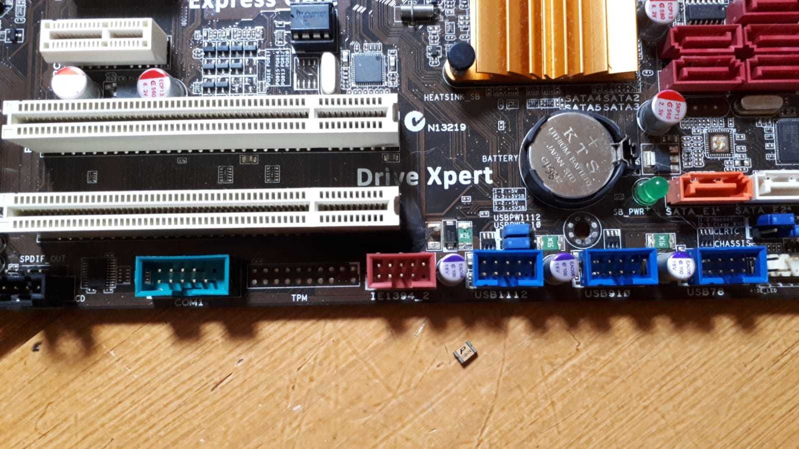

Hoi! Ik loop tegen een probleempje aan; mijn computer doet het van de ene op de andere dag niet meer! Gisteren heb ik nog gezellig een potje Minecraft gespeeld, en toen ik mijn computer vandaag uit elkaar haalde ivm Ram Upgrade kwam ik er achter dat er een transistor is gesprongen :(
Problem?
Transistor Asus P5QD-Turbo
Betekend dit helaas ook het einde voor mijn moederbord? ;w Of valt dit nog te repareren?
Voor de mensen die het plaatje niet helemaal goed kunnen zien; op de transistor staat:
P
150-74
Google komt uit bij een Renault Clio? 8)7
Bij voorbaat dank voor je antwoord!

Dat is geen transistor, dat is een polyfuse, een zekering die zichzelf over tijd kan herstellen. Op het PCB eromheen lijkt roet te zitten, klopt dat? Ook is de zekering volgens mij verkleurd, het lijkt er op dat hij is doorgebrand.
Een zekering brandt niet voor niets door. De zekering vervangen zou je kunnen proberen, maar het is een lastig karweitje, zeker als de traces op het bord heel groot zijn (dan moet je een soldeerbout met een flink vermogen gebruiken), en de kans is ontzettend groot dat de nieuwe dan gewoon opnieuw doorbrandt omdat er ergens anders op het bord kortsluiting zit.
Gezien de locatie zou het wellicht kunnen dat je een USB header had aangesloten op de IE1394 FireWire poort en daar een USB apparaat op had aangesloten? Dat zou de kortsluiting wel kunnen verklaren.

Ja, op de PCB zit roet. Om eerlijk te zijn gebruik ik de interne headers niet.
Maar repareren is dus eigenlijk geen optie voor een scholier? En wat googlewerk heeft tot geleid niks, wat betreft een nieuw onderdeel.

Die zekering is prima te vervangen, maar je moet eerst uitzoeken waarom hij zo hard gefaald is. Het EL-subforum is daarvoor e.v.t. een betere plek om hulp te zoeken.
Stond je voeding al wel een tijdje uit toen je het moederbord verwijderde? De 5v standby lijn kan nog best een tijd onder spanning staan als je de stekker eruit getrokken hebt. Afhankelijk van de grootte van de condensatoren in de voeding, kan daar nog genoeg enerie uit komen om zo’n zekering te slopen als je sluiting maakt naar de massa.
Als het alleen de zekering is, doet de rest van je moederbord het waarschijnlijk ook nog wel gewoon. Deze zijn juist bedoeld om het moederbord te beschermen als je uit een externe aansluiting teveel stroom trekt. (Maar er kan natuurlijk meer schade zijn)

Vliegenier04 schreef op zondag 26 augustus 2018 @ 18:23:
Voor de specificaties van de polyfuse kun je het beste even in het Elektronicaforum navragen inderdaad. Bestellen kan bij een winkel zoals Farnell. Mijn beste gok is dat het een 1.5A polyfuse is, maar het voltage weet ik niet.
Het vervangen heeft weinig nut als je de onderliggende oorzaak niet weet. Als je de interne headers niet gebruikt hebt, is de polyfuse waarschijnlijk niet voor de FireWire header. Daar komt bij dat de zekering op een plaats van het moederbord zit waar weinig kritieke delen zitten; een haperende PCI-poort of USB-header zou nog logisch zijn, maar dat het hele moederbord niet meer werkt is toch een beetje raar. Het zou goed kunnen dat er traces in het PCB zijn beschadigd (moderne moederborden bestaan uit vele lagen op elkaar), en dan valt het niet meer te repareren.
Daar komt bij dat er roet op het moederbord zit en de polyfuse volledig van het moederbord is losgekomen. Het lijkt mij dat het een wat ingewikkeld probleem wordt, en afhankelijk van je achtergrond en de hoeveelheid tijd die je bereid bent om erin te steken, zeker omdat je geen volledige schema's van het moederbord hebt, kun je misschien beter besluiten om een ander moederbord te gaan zoeken... :/
Of je het wilt proberen is je eigen afweging. Het kan natuurlijk een leuk project zijn, maar het zal wel wat moeite en tijd kosten.

De voeding stond minstens 8 uur uit, dus dat kan het niet zijn.
JesseMacaw schreef op zondag 26 augustus 2018 @ 21:31:
Bedankt voor je antwoord. Ik ga vanmiddag langs bij een specialist, misschien dat ze daar er nog iets mee kunnen. Anders is het idd overstappen naar een nieuw moederbord..
