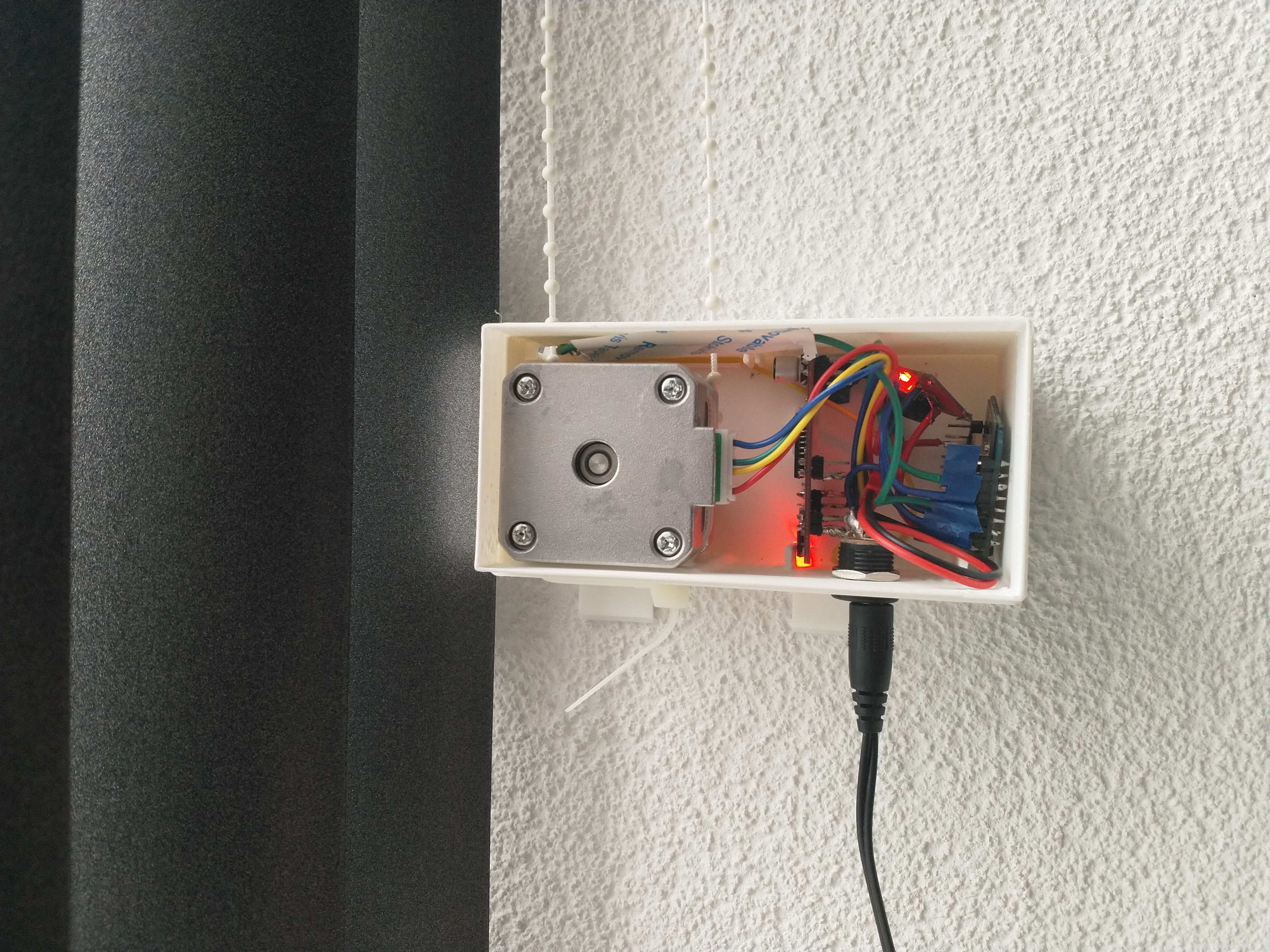

Ik ben zelf iets aan het knutselen inderdaad. Rolluikmotor (30 euro op amazon.de) en dan een 3d-geprint tandwieltje waarmee je zo'n balletjesketting kunt op/afrollen. Die balletjesketting kort ik dan in tot 20cm ofzo en het geheel plaats ik achter het bovenste deel van het (in mijn geval) vouwgordijn.
In mijn vouwgordijnen past geen motor, dus zal die extern moeten plaatsen, net er naast.
Kant en klare oplossingen zijn allemaal erg duur en niet compatible met mijn situatie.

Dit is ook wat ik gedaan heb. ziet er dan als volgd uit:
Afbeeldingslocatie: https://raw.githubusercontent.com/Warsenius/Domoticz-Mqtt-roller-vertical-blind/master/3d%20printed%20enclosure/full%20case_lowres.jpg
Mocht je er iets aan hebben heb ik hier de details genoteerd.
