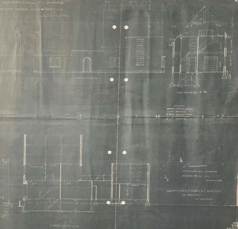

Jellabie schreef op maandag 3 januari 2022 @ 13:40:
In uw kelder gaat dat injecteren niets helpen vrees ik, denk eerder dat het water langs de muren zelf komt, want kelder. Mij lijkt het beste om langs buiten alles af te graven en de muren langs buiten te behandelen met een waterkering. Over heel de muur dus.
hell of a job :+
Maar bovenal, de helft van mijn keldermuren zitten onder het huis. Daar kun je onmogelijk bijkomen van buitenaf.
Als ik het zo eens bekijk, moet toch alles beton zijn:
Afbeeldingslocatie: https://tweakers.net/i/6lBW_-mVmkfgg7FLh5-DYYQm5TI=/800x/filters:strip_exif()/f/image/FxpnPFet6KEZC5QqzyMpcZ4g.png?f=fotoalbum_large
ah ik snap nu wat je bedoelt met injecteren geen zin.
Ik doe er wellicht beter aan alles van binnenuit te sealen?
