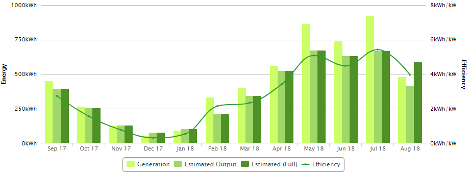

Als je puur kijkt naar de opbrengst, is de winter (nov, dec, jan) gewoon een beroerde tijd. Natuurlijk heb je wel een paar koude + zonnige dagen en dan hengel je vrolijk wat kWh'tjes binnen, maar van die maanden moet je het absoluut niet hebben. Wie anders beweert: show me the numbers.
Dit grafiekje (mijn 5,5 kWp installatie,) spreekt voor zich denk ik:
Afbeeldingslocatie: https://tweakers.net/ext/f/JnJdSAhPrKZOcH3TKpw1dih9/full.png
Om het wat tastbaarder te maken: dec '17 leverde omgerekend EUR 12,- op. Jul '18 EUR 194,-
