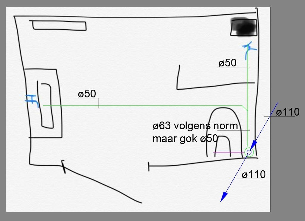

Rgerr schreef op woensdag 22 augustus 2018 @ 10:40:
Dit is een suggestie neem ik aan?
Dit is hoe het via de norm zou moeten ja. met kortst mogelijke leiding beloop. Op deze manier heb je ook het minste afschot. als je het langs de kanten zou leggen heb je meer leiding en meer afschot door de langere lengte

Beetje afschot met een te kleine leiding.. ( eventuele aankoek van haar en zeepresten.. ) Wens ik je over een jaar succes.. Zou hier toch even goed over na denken als ik jou was.
Hoe verwacht je dat de leidingen momenteel lopen?
Gok dat het zo zit:
Huidige indeling
[ Voor 5% gewijzigd door Consigliere op 22-08-2018 11:27 ]

Rgerr schreef op woensdag 22 augustus 2018 @ 11:32:
Daar zit ik dus over na te denken, om de afvoer van de douche aan de afvoer van de wastafel vast te maken. Maar als zoals @Consigliere zegt 50mm eigenlijk te weinig is... Zou dat echt zo veel verschil gaan maken? Het scheelt echt een hele hoop breekwerk om de huidge 50mm van wastafel te vervangen voor 63mm.
ø50 werkt prima . Zal zeker niet zeggen dat het niet werkt.. maar om je even mee te nemen in de weg van het water,.,, die 120 ltr.. die jankt als een gek door die ø50 heen om weg te kunnen... slurpt helemaal vol omdat wij een kleinere buis hebben genomen.. dan de ø63. Wat zoekt dat water... ? lucht ! om door te kunnen stromen.. vind de lege buis van de wastafel ( tot aan de sifon ) en gaat aan de sifon lurken voor lucht om weg te kunnen stromen.. gevolg.. slurp geluiden uit je wastafel of nare luchtjes omdat hij je sifon leeg trekt. Lijkt mij nou niet echt wenselijk?!
Wat betreft je douche op wastafel zo zit het nu al gemaakt gok ik

Señor Sjon schreef op woensdag 22 augustus 2018 @ 11:34:
Wastafel en bad gebruik je toch niet tegelijkertijd? Over is 10cm weg kunnen breken wel heel erg ambitieus. ;)
En waarom niet even een badkamerplannen van een willekeurige badentoko? Dan zie je wat beter wat je aan het doen bent. Zo zie je ook dat het wandje bij de douche je heel veel licht gaat kosten, iets wat anderen je ook zeggen. Of heb je geen ramen in je badkamer? Dan moet je er met verlichting goed rekening mee houden. Anyhow, zo'n wandje verkleint je ruimte gevoelsmatig enorm.
Al wel even een tekeningetje laten maken, maar niet gepost. :) Verder komt er een verlaagd plafond in met dimbare spotjes voor dus meer licht, ook 'achter' het muurtje (welke overigens niet tot aan het plafond komt).
Consigliere schreef op woensdag 22 augustus 2018 @ 11:42:
Zuigt deze geen lucht aan vanuit het 'overstroomgat'?
Stel dat de leiding vanaf de wastafel toch volgens norm 63mm is, is het geen probleem om ook 63mm (of 50mm) op die leiding aan te sluiten?

Rgerr schreef op woensdag 22 augustus 2018 @ 11:47:
De leiding vanaf wastafel is 50 hoop ik . ook volgens norm.. ( daar zou hij tot max 2 meter ook ø40 mogen zijn. )
Het aansluiten op lijkt altijd te 'kunnen' echter zit je met lucht om een goede stroming te realiseren.
Het overstroomgat.. is kleiner dan de luchthoeveelheid die hij nodig heeft .. en aangezien die ook vol komt met water door die 120 ltr die erop staat te drukken.. heeft het geen toegevoegde waarde
Mooi voorbeeld bij Geberit vandaan in hun Toren.
Wat er gebeurd als je bad leeg loopt door 2 verschillende leidingen.. ( let op waar hij zijn lucht vandaan haalt uiteindelijk.. ( bij jou komt dan de Wastafel erbij. )
[YouTube: https://youtu.be/6Uj8dkZbhy0?t=351]
[ Voor 15% gewijzigd door Consigliere op 22-08-2018 11:56 . Reden: Filmpje ]

Consigliere schreef op woensdag 22 augustus 2018 @ 11:52:
[video]
Goed punt, misschien toch de leiding van (waarschijnlijk) 50mm vervangen door 63mm... Een hoop meer werk, maar als je vervolgens niet fatsoenlijk het bad kan laten leeglopen is het het wel waard.

  • Laatst online: 31-05 21:02
Dank voor alle reacties en het meedenken! Genoeg stof tot nadenken.

Dit iets oudere topic trok mijn aandacht - zit zelf in de afrondingsfase van onze nieuwe badkamer. :)
Je badafvoer op 50 is meer dan voldoende. Mijn huis is ooit opgeleverd met 40 en daar heb ik nooit problemen mee gehad. Geen klokkende geluiden, geen luchtjes door leeggetrokken siphons, geen verstoppingen. Zolang de beluchting goed is geregeld gaat het goed (bij mij middels een standpijp naar het dak).
Volgens mij had je besloten je WC op dezelfde plek te houden dus dit is wellicht ten overvloedde, maar verplaatsen is zoals iemand anders al zei lastig. Belangrijk is dat je niet meer bochten toevoegt en de lengte van de pijp niet te lang wordt. Die twee kunnen er voor zorgen dat er onvoldoende doorspoel kracht overblijft om alles weg te spoelen.

FalconerHG schreef op donderdag 6 september 2018 @ 15:59:
Neem aan dat je hiermee bedoeld mits goed belucht?
Bim Engineer Sanitaire Technieken PvOutput

Consigliere schreef op dinsdag 11 september 2018 @ 09:00:
Dat valt af te lezen uit mijn opmerking over mijn eigen 40mm afvoer die met goede beluchting het prima doet. :)

FalconerHG schreef op dinsdag 11 september 2018 @ 11:39:
je zegt eigenlijk ik heb 40 belucht dat werkt goed. dus 50 werkt zeker goed...

Consigliere schreef op dinsdag 11 september 2018 @ 11:55:
Terwijl 63 de norm is
O+
Precies - het huis is in 1987 gebouwd en het heeft dus 31 jaar lang geen problemen opgeleverd. Iedere situatie is anders, maar het is duidelijk dat het kan werken.

FalconerHG schreef op dinsdag 11 september 2018 @ 12:36:
Zeg ook zeker niet dat het niet zo is. Echter hoort een toestel te werken zonder secundaire beluchting.

Señor Sjon schreef op dinsdag 11 september 2018 @ 13:51:
Tsja, de 63 is een catch-all. Bij 40 kan het blijkbaar werken, maar niet in iedere situatie.
63mm is de norm die gehanteerd hoort te worden. Echter klappen beunhazen en DIY mensen er 50 of zelfs 40 in want het bad loopt toch leeg bij die ander.. Totdat je gezeur krijgt met vaag slurpen ergens of verstoppingen..
Ik zeg niet dan 40 of 50 niet kan echter krijg je wel veel sneller problemen
Zo kun je een wc aansluiten op 75mm Werkt ook :)

Consigliere schreef op dinsdag 11 september 2018 @ 14:02:
In mijn geval (en van de 3500 huishoudens in deze wijk) zijn het de bouwers die 40mm hebben aangelegd voor bad en douche.
Ik denk dat de conclusie is "het kan onder omstandigheden kleiner dan 63mm, maar waar mogelijk moet 63mm je doel zijn".

FalconerHG schreef op zondag 16 september 2018 @ 19:52:
Dus eigenlijk wil je nu zeggen dat de norm NEN3215 en NTR 3216 volslagen idioot zijn?
Want wat je nu suggereert is: Gewoon 40 maken . Je kan altijd aangeven dat 63 niet past

Nee dan lees je niet goed/te snel. :)
Voor mij is 63mm gewoon geen optie. Mijn afvoerbuizen zijn diep verwerkt in het beton (niet de werkvloer) en upgraden van 40mm naar 63mm gaat enorm kostbaar zijn, terwijl het al 30 jaar goed werkt.
Neemt niet weg dat het jammer is dat ze in de hele wijk 40mm hebben gebruikt voor de badkamer afvoeren. Dit soort standaarden zijn er niet voor niets.
O+
63?
NEN3215.4.2.3 geeft aan 75mm liggend en 50mm staand deel, 63mm is ook geen standaard PVC handelsmaat, (wel in PP of PE)

Evink schreef op maandag 17 september 2018 @ 13:24:
63?
Klopt dat het dan 75 word. ( Ik werk altijd alles uit met PE.. vandaar de 63..
Het is namelijk 44mm inwendig staand en 57mm liggend wat uitkomt bij PVC op 75 maar 63 bij PE
FalconerHG schreef op maandag 17 september 2018 @ 11:15:
Erg jammer dat het overal zo gemaakt is... 1 verstopping en je bent als alles tegen zit op slopers hoogte
