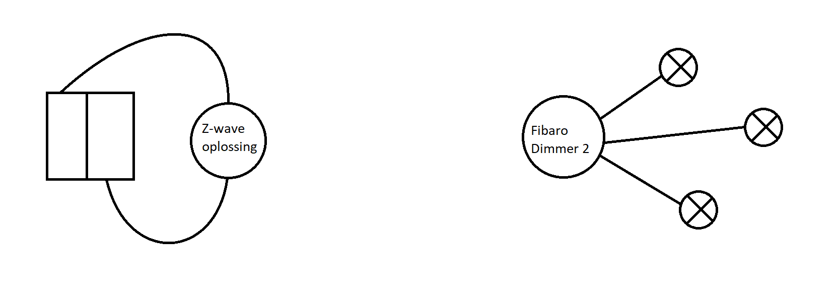

Ik snap niet helemaal de situatie. Kan je misschien een foto maken, en een schets? Hoe schakel je op dit moment de spots?
  • Maarten
balk schreef op woensdag 22 augustus 2018 @ 22:22:
Onderstaand is zoals het momenteel werkt. Op de plek van de 'Z-wave oplossing' zit nu een z-wave.me / POPP controller, die wil ik dus vervangen door een pulsdrukker en 'iets?' wat deze puls draadloos / z-wave naar de dimmer / controller stuurt.
Afbeeldingslocatie: https://tweakers.net/ext/f/3Fd9yAYXEveu0lZeBzBVedhy/thumb.png
Die 'iets' is dus de vraag, ik heb liggen een blauwe en bruine draad, wat kan ik daaraan hangen om mijn wens (een pulsdrukker + iets) voor elkaar te krijgen :).
