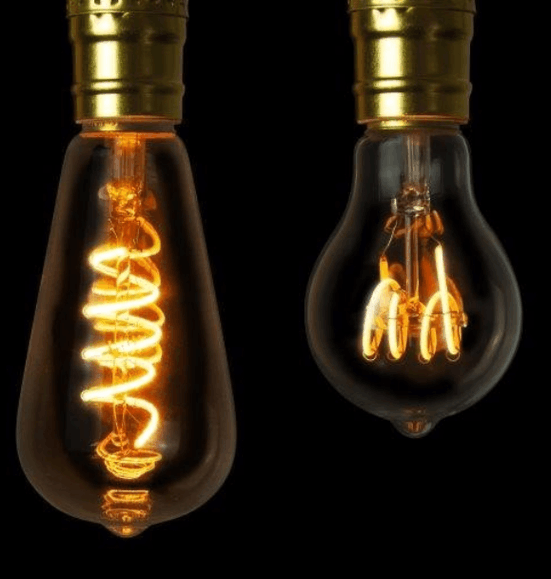

Ik heb dit weekend een eigen lamphouder gemaakt en voorzien van een mooie decoratieve Edison LED lamp. Echter vind ik het licht nog wat te fel om op mijn bureau neer te zetten. Nu heb ik al even gezocht naar een betaalbare snoer dimmer maar deze zijn al snel 25 tot 40 euro.
Is het ook mogelijk om een soort van weerstand(?) in het snoer te zetten waardoor het wattage van de lamp omlaag gaat?

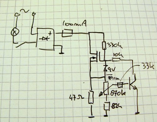

Dat ligt er aan, de meeste "led filament" lampen hebben dat niet, daar zit een simpel stroombronnetje in serie met de led strips, dit soort lampen:
Afbeeldingslocatie: https://tweakers.net/ext/f/oBfNRMyHT35UiIfpwbPQPEl1/thumb.png
Niet allemaal, maar de meeste wel, daar zit een drie potig stroombronnetje in, en die kun je inderdaad dimmen met een weerstand. Ik heb zelf een dimmer gemaakt voor een stapel van die lampen die bestaat uit een instelbaar stroombronnetje.
Afbeeldingslocatie: https://tweakers.net/ext/f/FAlrf445zsrPXo702LhLl2UT/full.jpg
De weerstandswaardes zijn wat vreemd omdat ik een ikea faseafsnijdingsdimmer gemodificeerd heb.
Dit werkt alweer de nodige jaren probleemloos, ja, je verstookt (minimaal) vermogen in de dimmer, maar dat is energie die anders in de lampen zelf verstookt werd.
De de stroom die door deze lampjes loopt is zo laag dat op een andere manier dimmen erg lastig is.
