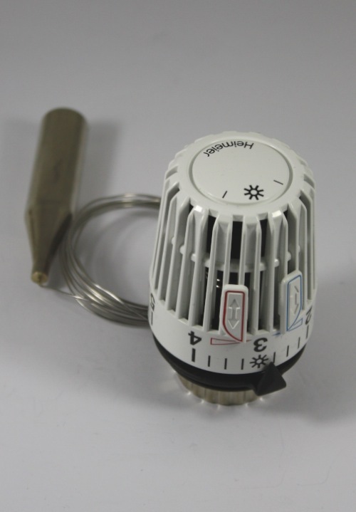

Zoek je zoiets?
Afbeeldingslocatie: https://supplier-images-myshop.r.worldssl.net/resizer/4072000/pictures/85310130-medium.jpg

@balk: die dingen heb ik gezien (en er bestaan er nog betere, waarbij de temperatuursinstelling ook op afstand zit dacht ik), maar dat zal helaas niet echt passen met honeywell evohome en deze radiatorkoppen:
Afbeeldingslocatie: https://s.s-bol.com/imgbase0/imagebase3/large/FC/6/3/6/5/9200000040695636.jpg
