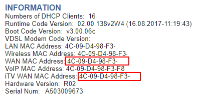

In mijn experiabox heb ik de MAC adressen opgezocht die volgens mij nodig zijn voor de configuratie:

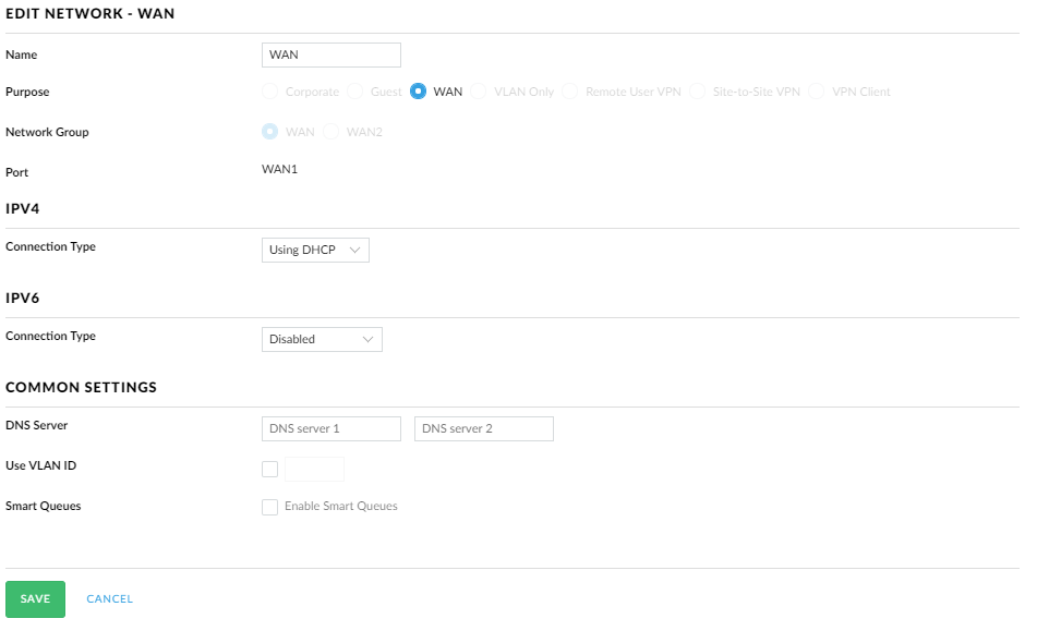

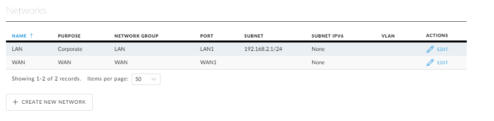

In de controller had ik al een WAN en een LAN:
Afbeeldingslocatie: https://tweakers.net/ext/f/SNgNiXoVHYH8UZTyOgQqdh8y/full.png

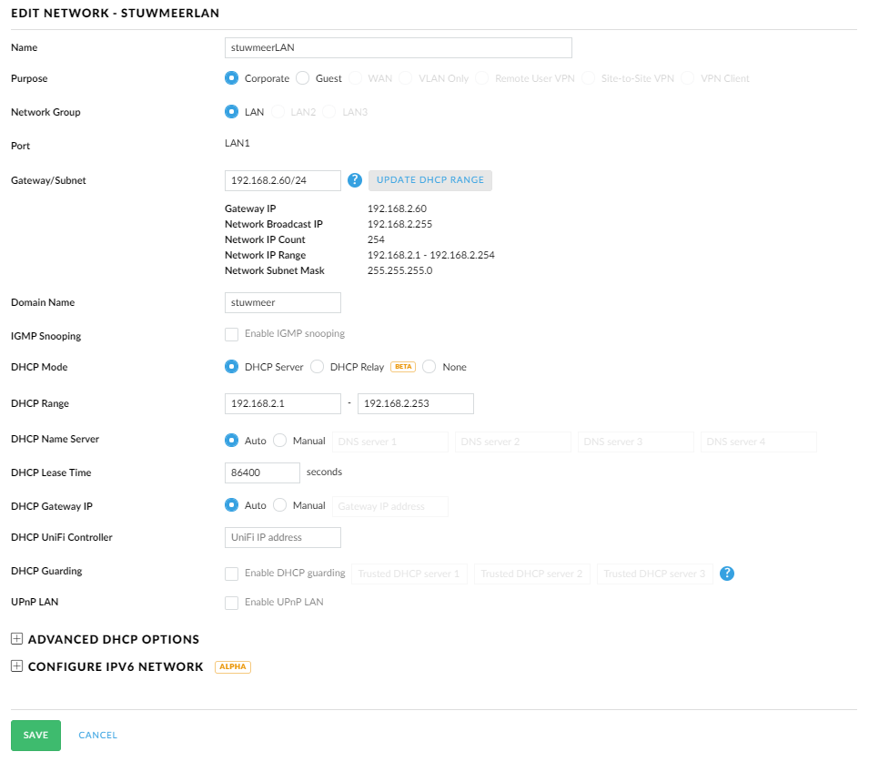

In de lan heb ik vervolgens DHCP aangezet en de USG laten provisionen:
Afbeeldingslocatie: https://tweakers.net/ext/f/nczjYscYX9pJmwUyR9tDVWHN/full.png

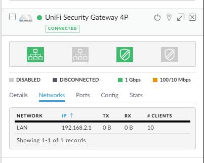

En toen de kabel van het glasvezelkastje naar de experiabox er uit gehaald en in de WAN1 poort van de USG gestopt. Vervolgens de Experiabox helemaal uitgezet zodat deze geen DHCP adressen meer kon verstrekken.
Het eerste wat mij opviel in de controller is dat er geen WAN adres verschijnt, ook is er niets terug te zien van de settings in de json file.
Afbeeldingslocatie: https://tweakers.net/ext/f/MlNNuUtvZRI0oZGwDAij9cdK/full.png
Vervolgens lijkt het er op dat er geen dhcp adressen worden verstrekt, en dan houd het natuurlijk al snel op.
Ongetwijfeld mis ik ergens een punt, ik moet zeggen dat mijn netwerk kennis niet enorm groot is. Iemand die mij de juiste kant op kan sturen?

Moet je niet ergens een VLAN id opgeven in je wan interface? VLAN 6?
Ik weet dat dit wel moet bij bijvoorbeeld KPN glasvezel verbindingen.

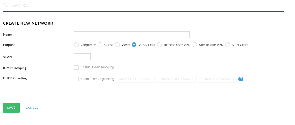

Precies, 34 voor internet, 4 voor TV, en die zitten in de config file. DHCP staat ook aan op de WAN interface:
Afbeeldingslocatie: https://tweakers.net/ext/f/uO9VFcHevSJGlFYf0OtVY1n8/full.png
Ik kan ook Vlans met de hand aanmaken, maar ik kan daar verder bar weinig aan configureren:
Afbeeldingslocatie: https://tweakers.net/ext/f/8AwiZYMeZRmtxjSt4twjdvJl/full.png

Ik zie het al, vlan 4 is nog niet aangemaakt, maar daar wordt ook nog aan gewerkt in de tutorial dus ik ben ff de weg kwijt :?
wordt vervolgd.
iig bedankt @Jeroen_ae92 dat was al een stap vooruit.
[ Voor 18% gewijzigd door Gman op 27-09-2019 20:28 ]
  • killer2
  • Laatst online: 28-11 20:41
ah je bedoeld aanmaken via de controller .... check ik kon hem ook al niet vinden.
Netwerk new VLAN only VLAN 4 ?

Ja "only vlan" (andere optie had ik niet eens).
Ik ben door drukte thuis helaas niet verder gegaan.
Internet wel werkend gekregen maar IPTV nog niet kunnen opzetten.

Ik ben op dit moment ook met hetzelfde bezig en wellicht dat iemand mij hier verder mee kan helpen.
Met opstelling is NT kastje > USG > tp link tl-sg1024d managed switch > access points, tv's, etc (poorten 2 - 17). En stb (poorten 18 - 24).
Instellingen USG:
WAN met vlan 34 (internet werkt)
LAN 192.168.1.0/24
VLAN only (vlan 4) igmp snooping aan. --> Echter staat in de UI dat dit alleen mogelijk is met een Ubiquiti switch? Is dat zo écht zo of is dit marketing en kan elke managed switch dit aan?
Instellingen switch
Enkel iets ingesteld voor poorten 18 - 24 (vlan 4 (tagged))
Echter krijg ik geen beeld, maar foutmelding 561 (verkeerd ip adres).
Ook als ik het eerder genoemde comando ingeeft om next-hop adres te achterhalen krijg ik geen respons. Iemand een idee? Mijn aanname is dat ik in ieder geval respons moet krijgen voordat ik met de json aan de slag moet? Of moet dit eerst?

Nou die igmp snooping kan op veel apparaten dus dat is wel een tikje marketing.
Verder heb ik dus hetzelfde probleem.
Tussen USG en je TP Link heb je een werkende trunk link? (dus meerdere vlan's over 1 kabel).

Hi momenteel heb ik het werkend, TV + Internet VLAN 4 hoef je niet aan te maken op de USG.
IGMP staat uit :)
Tevens staat er een nieuw voorbeeld (json config_ op de site plus oplossing voor de next hop.

Hi @killer2 kun je vertellen hoe je het 'next-hop' adres achterhaald heb? Ik heb inmiddels geprobeerd het voorgestelde config.gateway.json van beer ict toe te voegen (met aangepaste mac adressen) wat resulteert in werkend internet, maar nog steeds geen iptv nog steeds een verkeerd ip-adres. Als ik het next-hop adres opzoek na het plaatsen van het config.gateway bestand, dan krijg het het adres dat hierin is opgegeven (dus waarschijnlijk niet mijn next-hop adres).
Ik heb het macadres van mijn experiabox ingegeven en bij iptv daar het laatste nummer van veranderd (van 9 naar 0), maar nog steeds geen succes.
Iemand een idee?

voor de next hop gebruik je eerst het vorobeeld ip zoals in de config, daarna de usg provision + herstart, dan command voor next hop, en dan krijg je volgens mij de werkelijke ip :
" JSON bestand aanmaken met tijdelijk next-hop IP adres (10.240.34.1) – USG herstarten – via USG next-hop IP adres bepalen en juiste IP adres wijzigen in JSON configuratie – USG en decoder herstarten – klaar: "
  • Bartjuh!
  • Laatst online: 28-11 21:19
Ja dat dacht ik dus ook, echter krijg ik dan het 10.240.34.1 adres terug en heb geen iptv.. Vanavond nog maar eens een poging wagen.
UPDATE:
Ik heb het werkend gekregen. Ik heb het next-hop adres vastgesteld door het commando: show dhcp client leases interface eth0.4 Het adres dat bij router staat is dan het next-hop adres.
IGMP snooping moet inderdaad aanstaan. Hopelijk blijft het werken.

Ja de tweede wil ik op vlan6 verbinden met mn unmanaged switch, op het zelfde lan. Op dit moment hangt de unmanaged achter de managed switch. Ik wil de managed voor tv en ap’s en de unmanaged voor alle bekabelde aansluitingen.
