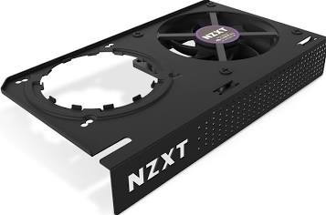

Je zou een als het budget het toelaat en je de ruimte in je case hebt een Nzxt X52/X62 kunnen kopen, met deze bracket erbij.
Afbeeldingslocatie: https://tweakers.net/ext/f/QvclxUwzdLvPUtlNOFDCbWhT/thumb.jpg
Koelt super goed bekijk maar eens video's op YouTube hier over.
