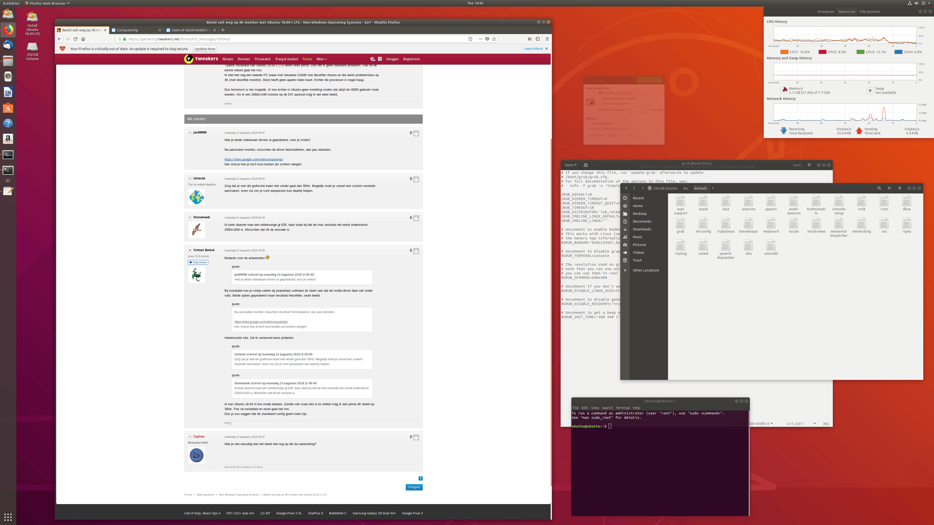

Momenteel in live mode en dat ziet er echt zeer mooi uit:
Ubuntu-4K
