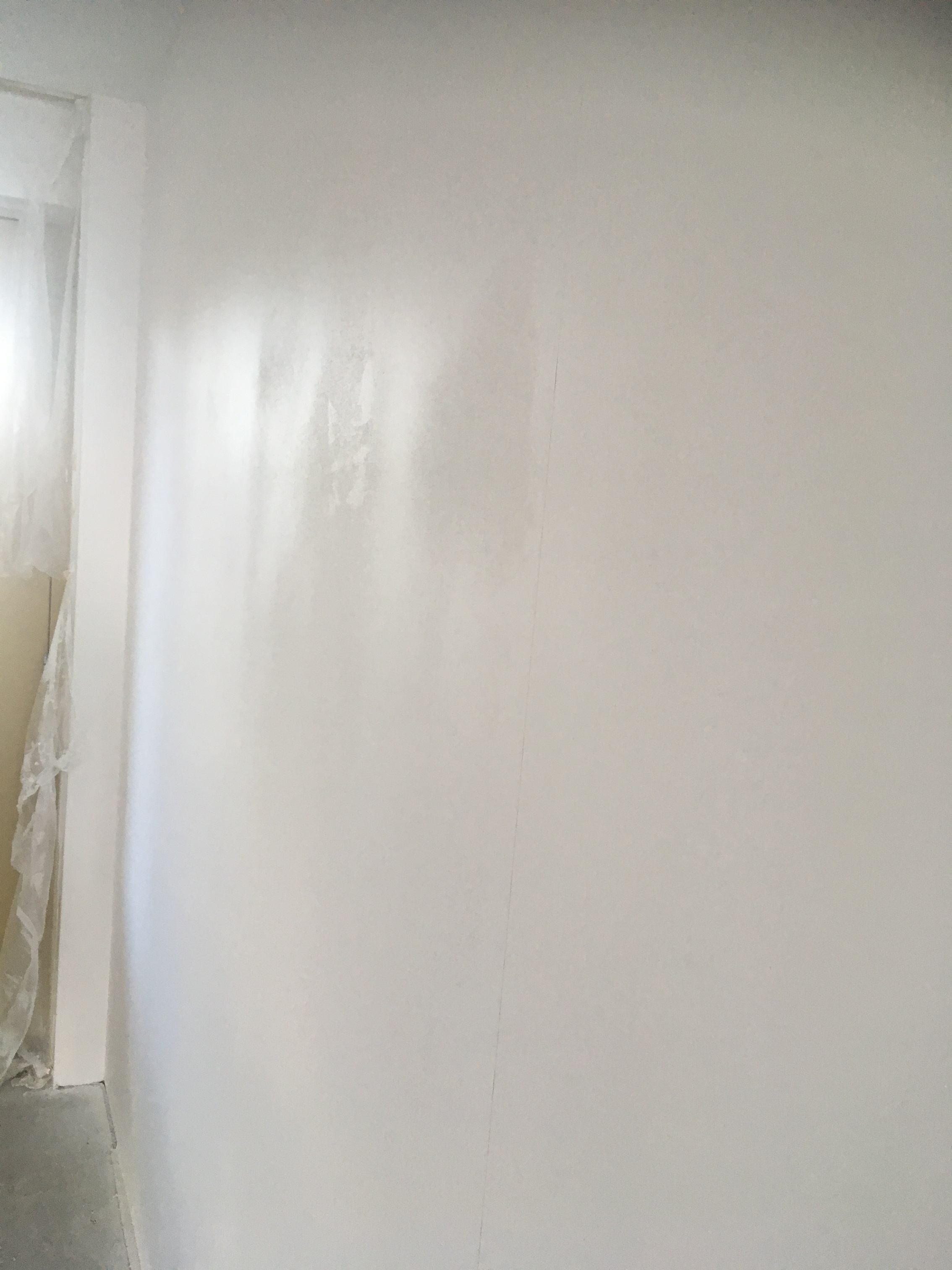

Afgelopen weken hebben we een nieuwbouw woning behangen met renovlies. Om de muur verder af te werken gebruiken we een verfspuit ( de w950 van Wagner) met witte flexa powerdek. Na het spuiten lijken er vliesjes los te komen van het behang. Ik vermoed door de kracht van de verfspuit. Dat geeft op de ene plek meer dan op de andere plek een glimmend effect, een kleurverschil en soortstructuur op de muur maar wissellend wat betreft de hoeveelheid structuur.
De vraag is hoe kan ik dat voorkomen op de muren die nog gespoten moeten worden? Op moment staat de intensiteit van het volume al op de laagste stand, de spuitkop staat zo breed mogelijk en de afstand tot de muur is 30cm.

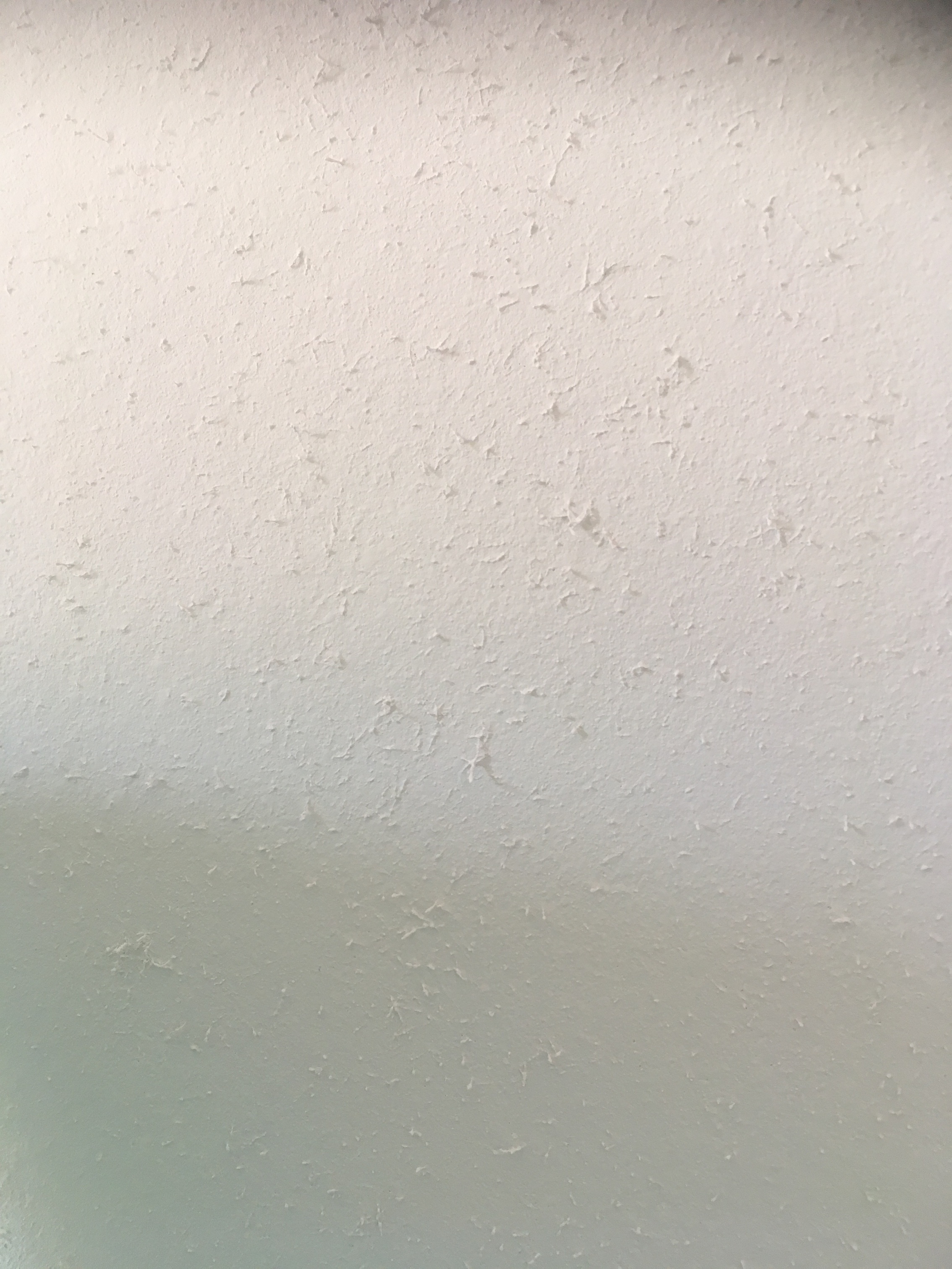

Voor het verfspuiten is het renovlies zonder structuur, na het verfspuiten krijgt het een onregelmatige en grove korrelstuctuur. De verfspuit met druk op het renovlies richting zonder het materiaal geeft geen korrelvorming. De vraag is hoe korrelvorming te voorkomen, zou het komen door het vocht in de muurverf dat er stukjes van het renovaties los gaan zitten?

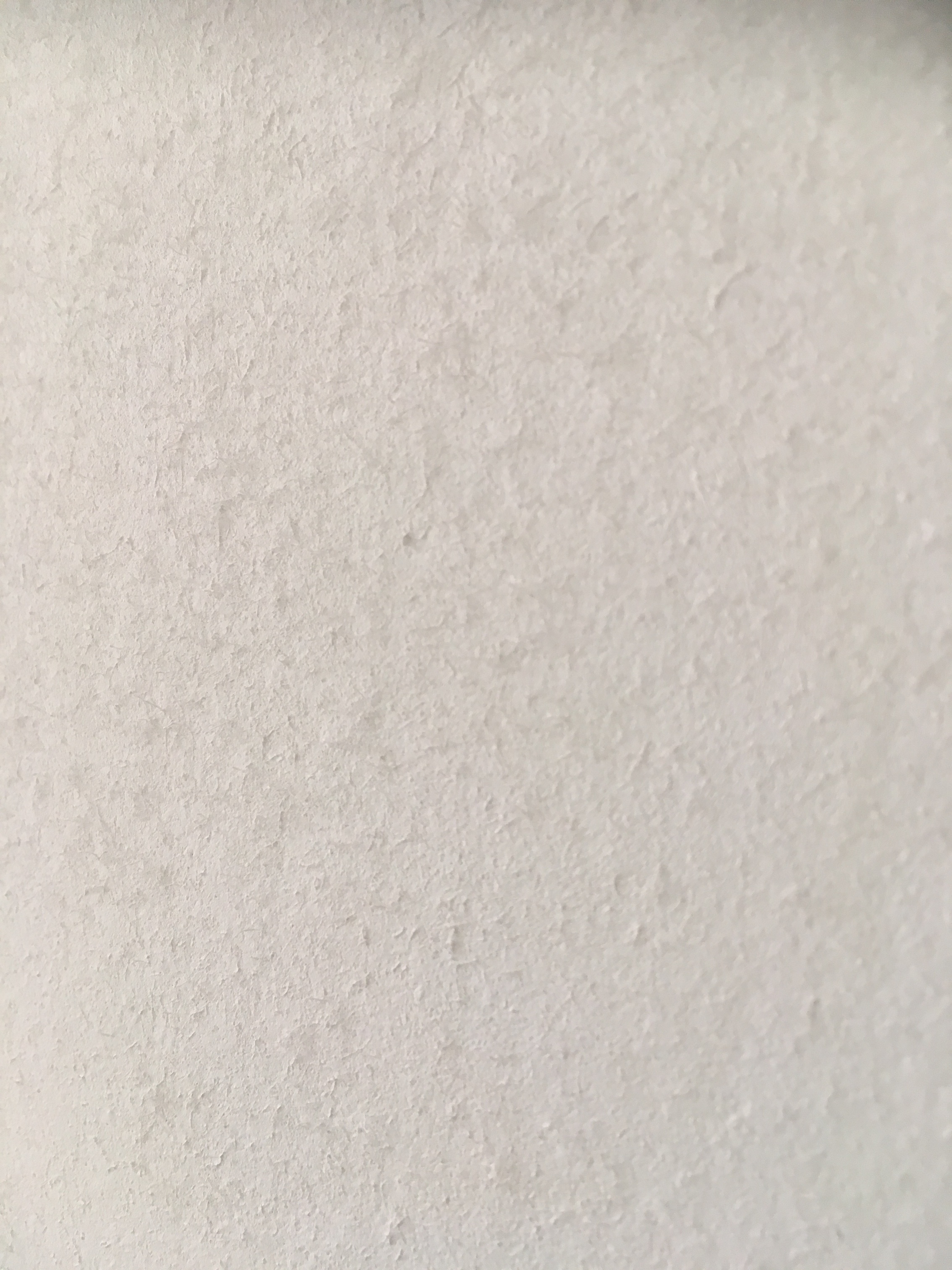

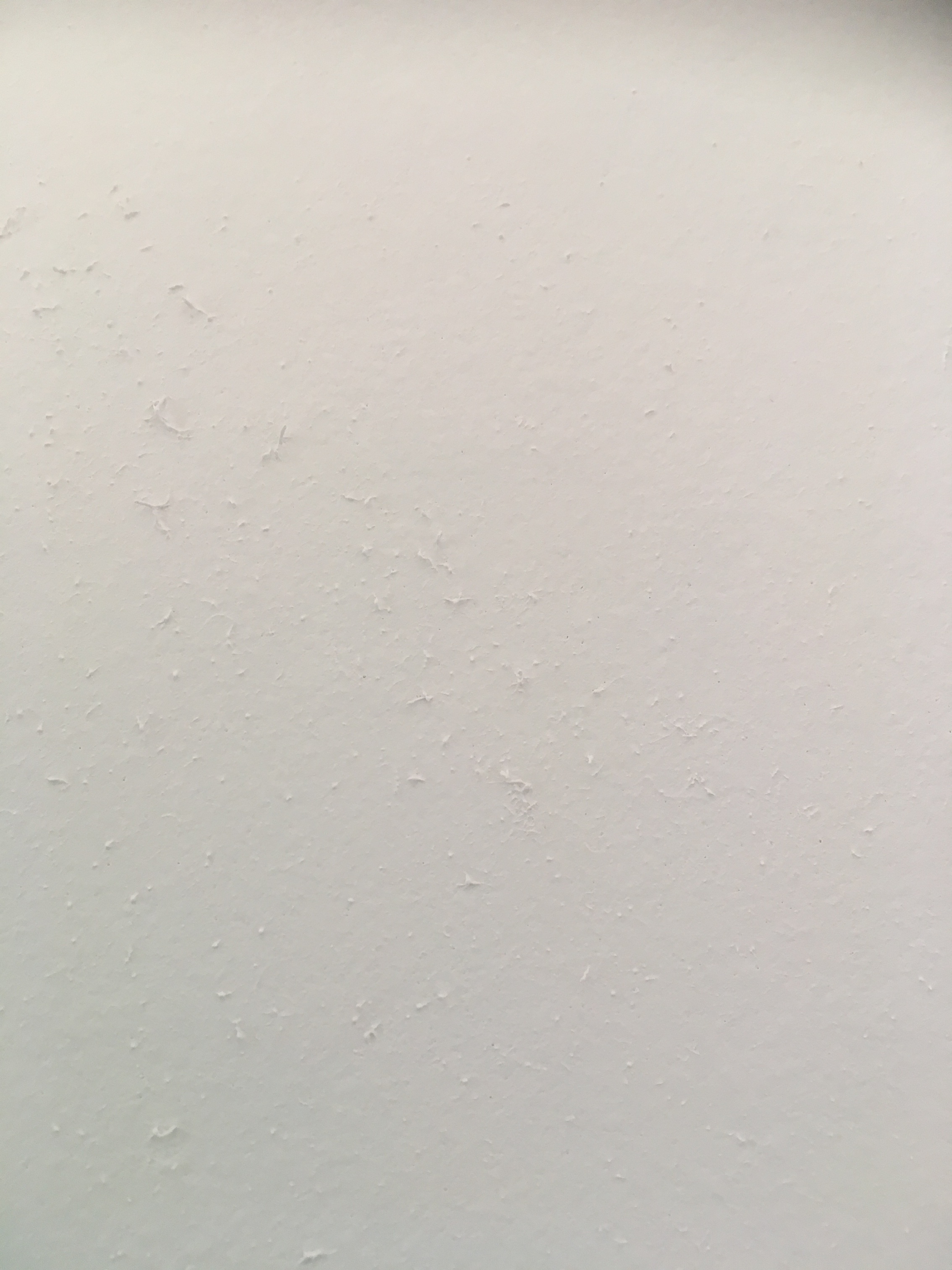

Renovlies detail1
Renovlies detail2
Renovlies detail3

Het lijkt er op dat het vliesbehang van rare kwalteit is waardoor het gaat vezelen nadat het nat is geworden.
Je zou na het spuiten dus licht op moeten schuren en nog een dun laagje naspuiten om te kijien of dit helpt.
Misschien eens een stukje glasvlies voorbehandelen met voorstrijkmiddel, liefst de witte of kleurloze versie.
Mogelijk heb je hiermee geen verzelgroei nadat het nat is geweest van de voorstrijk. Anders heb je sowieso een goede primerlaag waarover je na licht opschuren kunt heenspuiten zonder dat dit waarschijnlijk nog voor verzelgroei zal zorgen.
Probeer ook eens een stukje glasvlies in de (onverdunde) latex te zetten met een verfroller. Hierdoor weet je of het aan de latex ligt, de verdunning, of de verfspuit.

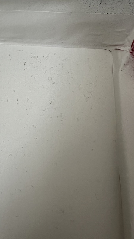

Heb je dit nog kunnen oplossen? Ik heb toevallig hetzelfde probleem vliesbehang verfspuiten met een wagner250m. Mijn eerste muur heb ik wel kunnen repareren door alles licht op te schuren en weer opnieuw spuiten. Maar zou fijn zijn als het in 1x lukt.
Dacht eerst dat het stof was, dus de 2e muur en ondergrond goed stofvrij gemaakt. Maar helaas hielp dit niet echt en was het resultaat hetzelfde met de 1e laag. Afbeeldingslocatie: https://tweakers.net/i/xT9iH9jU7m1K_J7lR5100ESGPlY=/x800/filters:strip_icc():strip_exif()/f/image/jEJlwhClMpINwD44OCksizVN.jpg?f=fotoalbum_large
