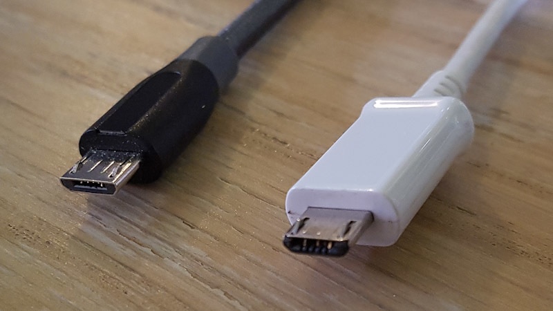

  • Xander
  • Laatst online: 19:13
Verwijderd schreef op zaterdag 11 augustus 2018 @ 13:25:
Aan ieder die roept dat de Samsung kabel defect is: die werkt juist uitstekend.
Dat zegt toch niets? Mijn theorie was dat er een stukje van de stekker in de poort was achtergebleven. Dan past enkel die kabel nog.
Als er een half afgebroken sleutel in je slot zit heb je ook een goede kans dat je het slot nog prima kunt bedienen met de andere helft van de gebroken sleutel, terwijl een goede sleutel er dan natuurlijk niet meer in gaat. Dat lijkt me nog geen reden om te roepen "die afgebroken sleutel is niets mis mee, hij werkt uitstekend!!".
Maar misschien zit ik er naast, ik zie dat alle Samsung kabels er zo raar uit zien. Heb er zelf ook even 1 uit de kast gehaald...
Afbeeldingslocatie: https://tweakers.net/ext/f/LrQeW6iVgQlUhHNPf2XbKxAV/full.jpg
De generieke kabel ernaast (Anker) werkt echter ook perfect op alle Samsung toestellen die ik ben tegen gekomen.
Kan er vuil in de connector van de telefoon zitten waardoor een iets langere connector niet past? Wat is het verhaal achter het toestel, komt die net nieuw uit de doos of is het tweedehands?
Ik zou het probleem toch echt in die connector zoeken. Misschien die eens goed inspecteren.
Ik heb met een loep gekeken maar kan werkelijk niets ongerechtigds in die connector vinden. Ook vergeleken met een oude smartphone. Het toestel heb ik al twee jaar en dit is voor het eerst dat ik een andere kabel wil gebruiken.
