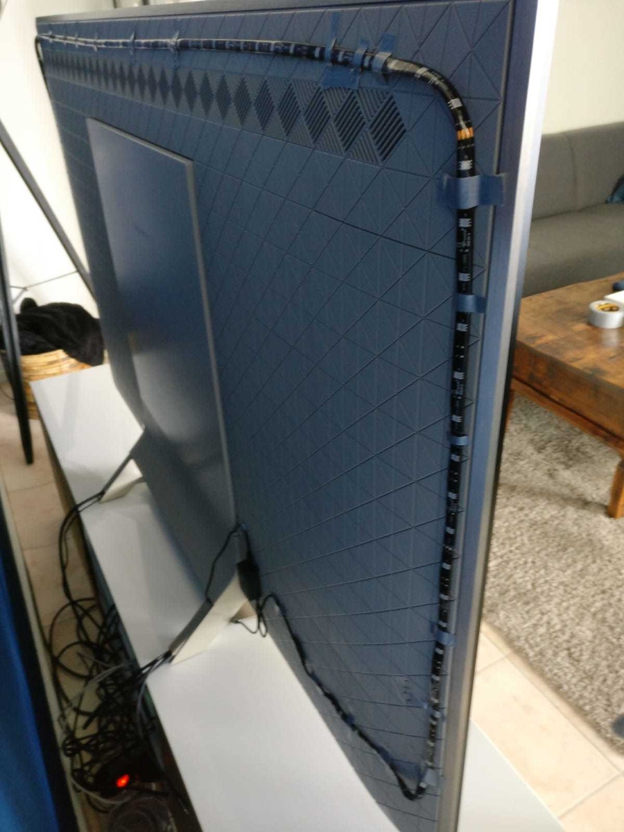

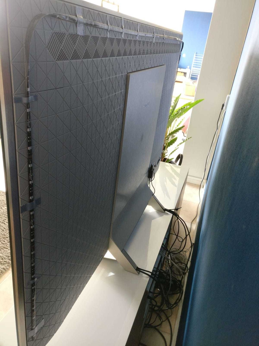

Ik heb via AliExpress een goedkoop USB led stripje gekocht en die achter op m'n 65XE9305 geplakt, zo'n 2-3cm van de rand van het scherm. Het werkt maar m'n ervaring is niet echt positief en denk dat ik het nog een keer ga wijzigen.
Eigenlijk zijn er 2 dingen niet goed:
1. Lichtintensiteit van de ledstrip is niet constant, het begin van de strip is mooi fel maar het eind is maar de helft van de felheid of misschien zelfs minder (ik heb deze strip, die zou ik dus afraden ;) kostte ook maar €6).
2. Blijkbaar is de TV niet echt uit als je hem op standby zet, het licht gaat willekeurig aan en uit. Soms een minuutje, soms veel langer, nog niet echt een patroon kunnen ontdekken. Als ik dus geen tv kijk gaat het licht wel aan, over dag niet heel erg maar 's nachts verlicht het de hele kamer. Heb nu 2 tijdelijke oplossingen, één is de usb stekker er uit halen en twee is de stroom van de TV uitzetten, voor dat laatste heb ik nu een klik-aan-klik-uit op het 'TV meubel stekkerblok' zitten. Is sowieso beter want dan heb je ook geen sluipverbruik gedurende de dag.
Voor probleem 1 zou ik een tweede strip kunnen kopen en die er naast plakken van achter naar voor zodat het gelijk is, heb ik wel veel meer licht en weet nog niet of dat handig is.
Alternatief is een ledstrip met eigen voeding of afstandsbediening.

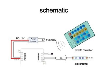

Afstandbedining idd, die optie die ik postte levert deze erbij (/kan je bijbestellen): https://www.biaslighting....armony-compatible-upgrade (is een infrarode die ze in de Harmony database willen krijgen)
Vast ook wel op Aliexpress te vinden zoiets. Edit: dit lijkt em al te zijn https://nl.aliexpress.com...2a0cc7c&priceBeautifyAB=0
Alternatief gewoon een RF variant zoals: https://nl.aliexpress.com...ca16048&priceBeautifyAB=0
Als ik die linkjes bekijk ben ik echt een leek daarin merk ik wel weer. Wat is het verschil tussen de 1e en de 2e RF variant? Doet de 1e via infrarood en dus moet je er echt op richten en de tweede (ik zag dat het radio frequency genoemd wordt) via een bepaalde frequency en hoef je dit niet te richten?
Hoe sluit je dit trouwens aan, is het plug and play? Met andere woorden, die twee losse draadjes gewoon verbinden aan de ledstrip/stroompunt en gaan?!

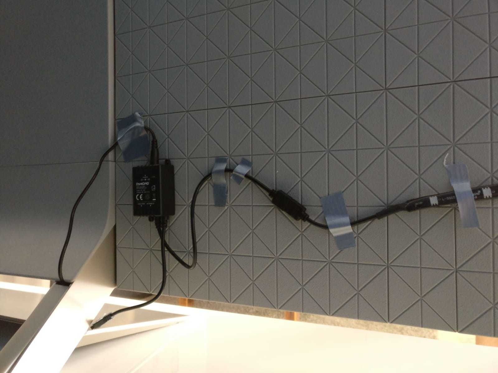

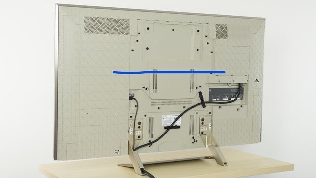

Die strip is maar 60cm, kan dan toch gewoon hier:
Afbeeldingslocatie: https://tweakers.net/ext/f/oY1JZhGJiTdxfRAk3IywouS8/full.jpg
Afbeeldingslocatie: https://tweakers.net/ext/f/Tvo1fEZpF543lL1gw1mvjaJg/full.jpg
[ Voor 14% gewijzigd door apis29 op 09-08-2018 21:40 ]

Dan zou die over het (niet verwijderd op de foto) DVB klepje heen komen. Heb al gekeken of ik een mooie lichtbundel (of 2) kan maken met ledlampen en dan een twee lamp voor de rechterkant er bij kopen, maar daar mag maximaal 40W in en dat is veel te wienig licht als ik naar lumen waardes kijk. Dus nu dacht ik plan C om een adapter er bij te kopen (als dat werkt) en dan wel een strip op de korte zijde en de bovenzijde te plaatsen. Alleen dan de vraag hoe ik die kabel beetje mooi weggewerkt krijg. Zoveel first world problems.. i know

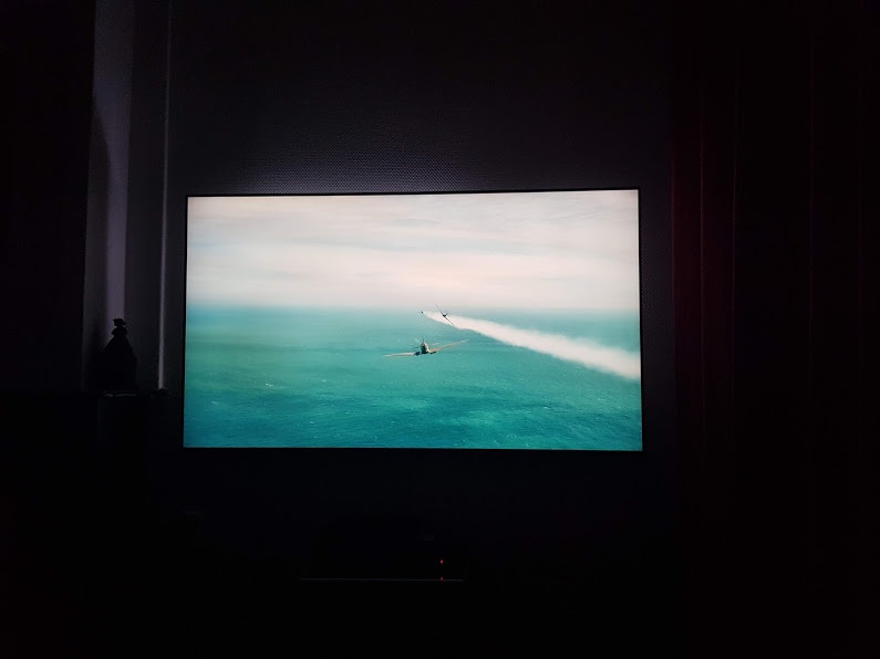

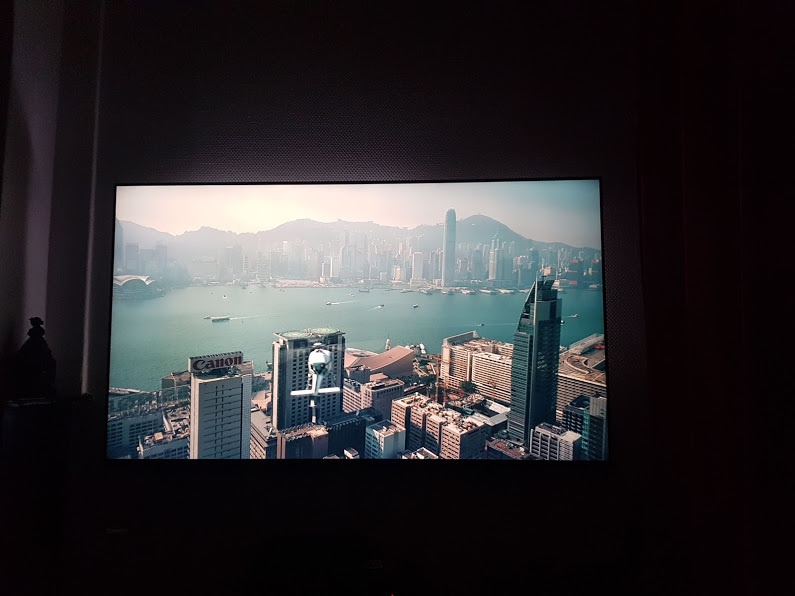

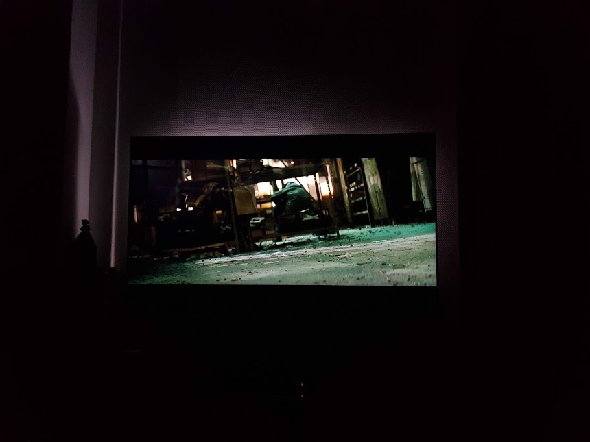

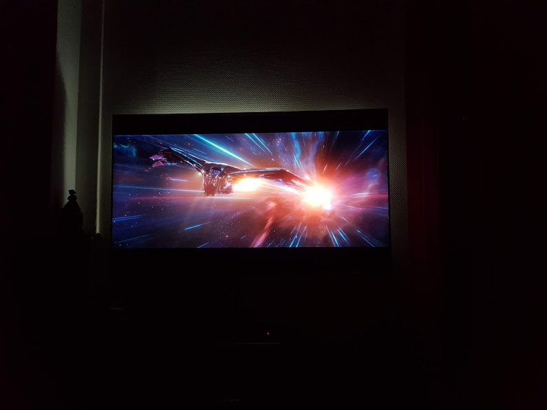

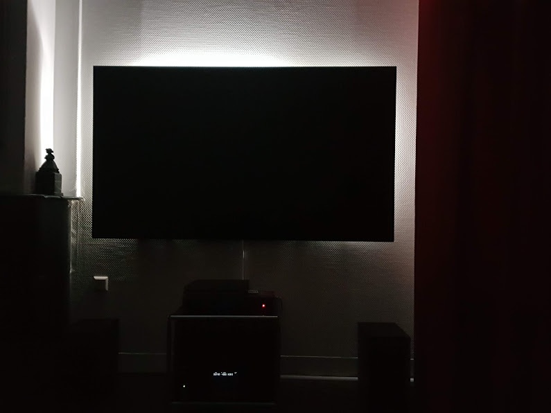

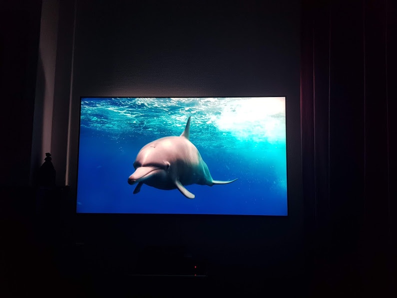

@Leoon. Hieronder wat foto's van de bias lightning. Het is op mijn telefooncamera wat lastig om goed de werkelijke helderheid weer te geven, maar moet zo wel een idee geven:
Afbeeldingslocatie: https://tweakers.net/ext/f/vegXFe1avofkIsjmLIAHW7Yc/thumb.jpg
Afbeeldingslocatie: https://tweakers.net/ext/f/uu34nNtCq7FFD4lh2JZ9Fojc/thumb.jpg
Afbeeldingslocatie: https://tweakers.net/ext/f/GFPQmcKSEmQo1QyNGefkGjEE/thumb.jpg
Afbeeldingslocatie: https://tweakers.net/ext/f/12zyfwexFRREfaoGzw8KCASo/thumb.jpg
Afbeeldingslocatie: https://tweakers.net/ext/f/xkhPAnLLt80V8wzKXZ5tD1mB/thumb.jpg
Afbeeldingslocatie: https://tweakers.net/ext/f/Bl4IBS9AD1EmjZhzRNUV4DxZ/thumb.jpg

@apis29 Het is de action RGB led strip geworden en uiteindelijk geresulteerd in hetvolgende:
(plakkwaliteit van strip is uitermate slecht, alles zit met ductape vastgeplakt :+)
Dag + uit
Afbeeldingslocatie: https://puu.sh/Bj0bH/fac29cc1a4.png
Dag + aan
Afbeeldingslocatie: https://puu.sh/Bj0bu/fa74290991.png
Nacht + uit
Afbeeldingslocatie: https://puu.sh/Bj0cJ/70f9ebe37c.png
Nacht + aan
Afbeeldingslocatie: https://puu.sh/Bj0cY/132435eee7.png

Dat zit er prima uit zeg. Kan je die ook via USB/5V voeden of moet hij in het stopcontact?
  • Oekol
  • Laatst online: 16:56
Oekol
waka waka hey hey
pposthoorn schreef op donderdag 23 augustus 2018 @ 15:59:
Deze gaat via stopcontact, wat voor mij een pré was (kabeltje externe HDD zit standaard in de USB/5V poort).
Weet heel eerlijk gezegd niet of het niet via usb kan. En dan bedoel ik meer van bestaat er een kabeltje die van zo'n rond kabeltje naar USB toe gaat? Denk het niet en er zijn ook veel meer led strips die USB/5V zijn dan direct in stopcontact. Dus dan zou ik eerder voor iets van amazon gaan bijv of alieexpress.
  • pposthoorn
  • Laatst online: 29-10 07:54
pposthoorn
Constructeur
Leoon. schreef op donderdag 23 augustus 2018 @ 17:09:
Thanks.
Ik heb nu een USB variant van AliExpress, maar die heeft zeer ongelijk licht. Linker kant van de tv (begin van de strip) is 2x zo fel als rechts van de tv (eind van de strip), dus dat ziet er niet uit. Ook heeft hij geen afstandsbediening waardoor ik hem niet uit kan zetten als de TV standby staat (want dan komt er af en toe toch stroom op de usb blijkbaar).
Kan je zien of er op de voeding van jou strip een voltage staat?
  • Oekol
Oekol
waka waka hey hey
pposthoorn schreef op donderdag 23 augustus 2018 @ 17:14:
Thanks.
In de gebruiksaanwijzing staat het volgende:
bedrijfsspanning: 230V AC
stroomverbruik: tot 24 watt
strip: DC 12V, 2A, 16.5 watt max.
adapter: ingang 220-240V, uitging 12V/2A
  • pposthoorn
pposthoorn
Constructeur
Oke dat gaat hem dus niet worden, 12V strip op 5V USB :9
  • Oekol
Oekol
waka waka hey hey
pposthoorn schreef op donderdag 23 augustus 2018 @ 17:27:
Maar waarom niet gewoon adapter? Neem aan dat er achter je tv een verlengdoos ligt en als je hem hebt opgehangen dat je een gootje hebt waar je het draad van de adapter langs kan leiden eventueel?

Het gaat dus om deze jongen: https://www.action.com/nl-nl/p/dymond-ledstrip--/
De foto's:
Afbeeldingslocatie: https://tweakers.net/ext/f/3Xzf4tRBvRsVWVLdNNFUpT92/full.jpg
Afbeeldingslocatie: https://tweakers.net/ext/f/AX76icnUdXZaKXxYI5SZDhQj/full.jpg
Afbeeldingslocatie: https://tweakers.net/ext/f/pPNQQH4wAaPsFcTP6vA53Hoe/full.jpg
Zoals je ziet heel veel ducktape, want op onze korrelige achterkant van de tv plakt het sowieso slecht en de bocht maken helpt natuurlijk ook niet mee. Gelukkig blijft het zo hangen en doet het gewoon z'n werk.

Gisterenavond even geëxperimenteerd met de strip rond de rand aan de achterkant, en de strip mooi rond die achterplaat. Het is uiteraard wel zo dat je met het eerste een mooier egaal lichtkader rond de TV krijgt. Ook is dat kader helderder maar dat is eigenlijk nog meer doordaat je ook gewoon veel meer LEDs gebruikt in dat geval (ik schat zelfs dubbel zoveel). Maar al bij al merk je eigenlijk bijna geen verschil tijdens het TV kijken en ziet het er ook in het tweede geval prima uit.
Ik heb ook wat foto's genomen, maar die overdrijven het effect wel enorm. In realiteit ziet het er een pak minder extreem uit. Alle foto's zijn overigens genomen met manuele belichting en witbalans om die dus in de 4 foto's identiek te hebben. De witbalans zat overigens ook wel verkeerd want het licht was wel wat blauwig maar zeker niet zo blauw als op de foto's.
LEDs langs de rand (de @Leoon. way) :
Afbeeldingslocatie: http://i67.tinypic.com/s12u02.jpg
LEDs langs de centrale achterplaat (de [@Twixie] way :)) :
Afbeeldingslocatie: http://i68.tinypic.com/sm6jww.jpg
Ook qua belichting van de gehele muur/zijmuren is het verschil marginaal.
Langs rand :
Afbeeldingslocatie: http://i65.tinypic.com/10f57hx.jpg
Langs plaat :
Afbeeldingslocatie: http://i64.tinypic.com/2eey1ki.jpg
Nogmaals, op foto ziet de rand-methode er een pak beter uit dan de plaat-methode maar in de praktijk met de eigen ogen is het verschil helemaal niet zo significant.
PS: de LEDs worden dus inderdaad wel wat warm. Voor de test heb ik het restant van de strip bedekt met een kussen (links onder de TV) en na mijn test, die zo'n 10 minuten duurde, voelde het kussen toch al warm aan.
EDIT: eigenlijk had ik wel beter een wat donkerder beeld op TV genomen voor de foto's, want het is juist daar dat bias lighting voor beter beeld zorgt, en dan kon ik de camera-belichting nog wat hoger krikken. Overigens is de aanbevolen helderheid van je bias light zodanig dat het matcht met 10% display helderheid. Hier een YouTube filmpje om mee te checken (best geluid uit zetten :P) : YouTube: Reference for Maximum Ambient Light (Bias Lighting) Pattern . Al vind ik die richtlijn ook weer nogal lastig, want de helderheid van je bias lighting kader neemt gradueel af.
Overigens zit ik met een witte muur, terwijl @Leoon. een vrij donkere muur heeft, dus sowieso zou @Leoon. eigenlijk meer bias light moeten toepassen.

Zo, gisteren de Action strip er af gehaald. En de Luminoodle strip met witte leds er op!
Het is een kleine uitdaging; mijn LG Oled hangt reeds aan de muur met een Vogel's beugel. Gelukkig kan ik de onderzijde naar voren kantelen zodat ik er toch beter bij kan.
Ik heb een 65" scherm, en met de 4 meter strip moet je oppassen dat je niet te veel langs de buitenrand gaat want dan kom je te kort!
Ook moet je langs het electronica deel, dus het is even kunstig doen met de strip.
De grootste uitdaging: de beugel. De strip kan er gelukkig wel onder langs.
Vanavond toch nog even de onderkant van de strip wat hoger plakken, want ik heb te veel licht aan de onderzijde.
De strip plakt ook perfect. Lostrekken en schuiven is ook geen probleem. De Action strip plakt voor geen meter en dondert van je tv af.
Maar het ziet er al een stuk beter uit! Een betere verdeling van het licht, en geen lichte kleurzweem door de gekleurde ledjes van de Action.
En natuurlijk gewoon de USB poort van de tv gebruiken, dus geen extra kabel naar de stekkerdoos.
De strip schakelt nu vanzelf in wanneer ik de tv aanzet, en gaat ook uit bij het uitschakelen van de tv. Ideaal!

De medialight is wel een dikke aanrader. Keurig uniform licht rondom en werkt ook probleemloos ingeplugd in de usb ingang van mijn xe9005. Ik heb voor de quad versie gekozen en dit werkt ook prima met 75". Vanwege de nog gaande zijnde verbouwing nog niet uitvoerig kunnen testen maar op basis van 1 avond film kijken in een leeg huis stelt het niet teleur. Meegeleverde afstandbediening even via ir ingeleerd op mijn harmony en ook dat werkt perfect. Op de foto lijkt het heel fel te zijn maar dat is in de praktijk niet het geval.
Afbeeldingslocatie: https://tweakers.net/ext/f/xPNn4ZyVKbpTP2wIPvhxyZ7k/full.jpg
Afbeeldingslocatie: https://tweakers.net/ext/f/MJ7fnQLu8VJh542knxHtJcmS/full.jpg
[ Voor 11% gewijzigd door Verwijderd op 05-09-2018 18:34 ]
  • Nyarlathotep
  • Laatst online: 18:15
Nyarlathotep
Crawling Chaos
Verwijderd schreef op woensdag 5 september 2018 @ 18:31:
Hmm... Ik zie toch dat je in beide onderste hoeken minder licht hebt.
Had je 'm niet beter een stukje naar binnen kunnen doen?
Ik zal vanavond eens een foto posten van mijn Luminoodle. Het is toch gelukt om alles mooi egaal te krijgen. Slechts twee kleine schaduwen van de muurbeugel drukken de pret voor mij niet.

Nyarlathotep schreef op donderdag 6 september 2018 @ 15:21:
Dat ligt er volgens mij aan als ik het zo zie is dat de bovenste op een schuine zijde geplakt is en de rest niet. Is op de foto wel groot verschil idd, al zal dat in het echt minder zijn.

Ik heb de strip zelf ook op schuine delen moeten plakken; bij mijn toestel kan dat niet anders. Het ziet er alsnog mooi uit. Perfectie is wellicht ook niet nodig daar de verlichting meer functioneel is bedoeld dan artistiek.
Bij de delen die dichter op de muur zitten heb ik de strip iets meer naar de buitenkant geplakt. Dit omdat de 'reikwijdte' op deze stukken minder is.
Al met al prima te doen, ook op tv's die niet perfect vlak zijn. Foto's kunnen inderdaad een vertekend beeld geven.
Bias light
Het ziet er fraai uit! Niet perfect door de lichte schaduw van de beugel.
Maar... Ik merk écht verschil met kijken in het donker. Geen moeie oogjes meer :)

Nyarlathotep schreef op donderdag 6 september 2018 @ 16:57:
[Afbeelding: Bias light]
Ziet er mooi uit. Welke strip heb je gekocht?
Ik ben m'n huidige strip wel zat en wilde eigenlijk de quad van mdedialight lopen maar die is dus niet meer leverbaar. Zijn er inmiddels betere opties op de markt waar we van af weten?

Oekol schreef op donderdag 22 juli 2021 @ 22:33:
Die van mij is van het merk Luminoodle. Werkt nog steeds perfect. Voeding loopt via de USB poort van de tv dus geen extra stroomkabel.
Ik heb de witte variant; ze hebben ook varianten met gekleurde leds. Destijds gekocht bij Amazon DE.

Ik had ook een Action led strip achter mijn Sony 75XF9005 (4-zijdig) en hoewel het enorm hielp met het perceptuele contrast, had het voor mij één groot nadeel. Zodra ik de led strip aanzette had ik het idee dat mijn 75" TV kromp naar 65". Daarom gebruikte ik het eigenlijk zelden. Alleen wanneer je heel dicht op de TV ging zitten bleef de beleving van grootte min of meer hetzelfde. Onderstussen is de Sony vervangen voor een LG 77G2 OLED TV en dus heb ik totaal geen behoefte meer aan bias lighting. De Sony staat nu op zolder en de led strip heb ik eraf gehaald omdat die zelfs na het vastzetten met secondelijm alweer ging loslaten.
