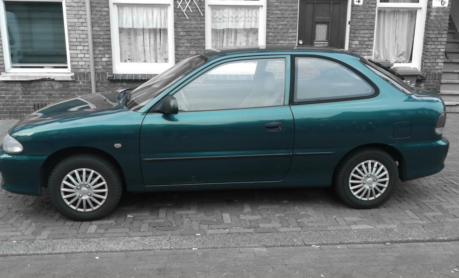

Mijn vraag is, ik heb een tweedeurs hatchback Excel uit '99.
Ik heb een roofrack / dakdragers / imperiaal nodig voor de mountainbikes/kano/surfplanken, etc.
Echter, dit is nergens te vinden. Hyundai NL niet, dakdragerwinkels niet, etc.
Marktplaats levert ook niets op; wel voor 4-deurs overigens.
Ik heb online een handleiding gevonden voor Thule-parts waarmee een combi gemaakt kan worden die zou moeten werken. ECHTER, die is voor 2000 en jonger. Dus voor 360,- een flinke gok of dat dan wel past.

De auto in kwestie;
Afbeeldingslocatie: https://tweakers.net/ext/f/52Y9I0s2d2jhm44fJPp2Dw4S/thumb.jpg

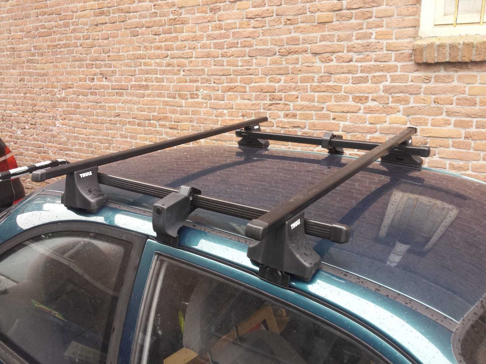

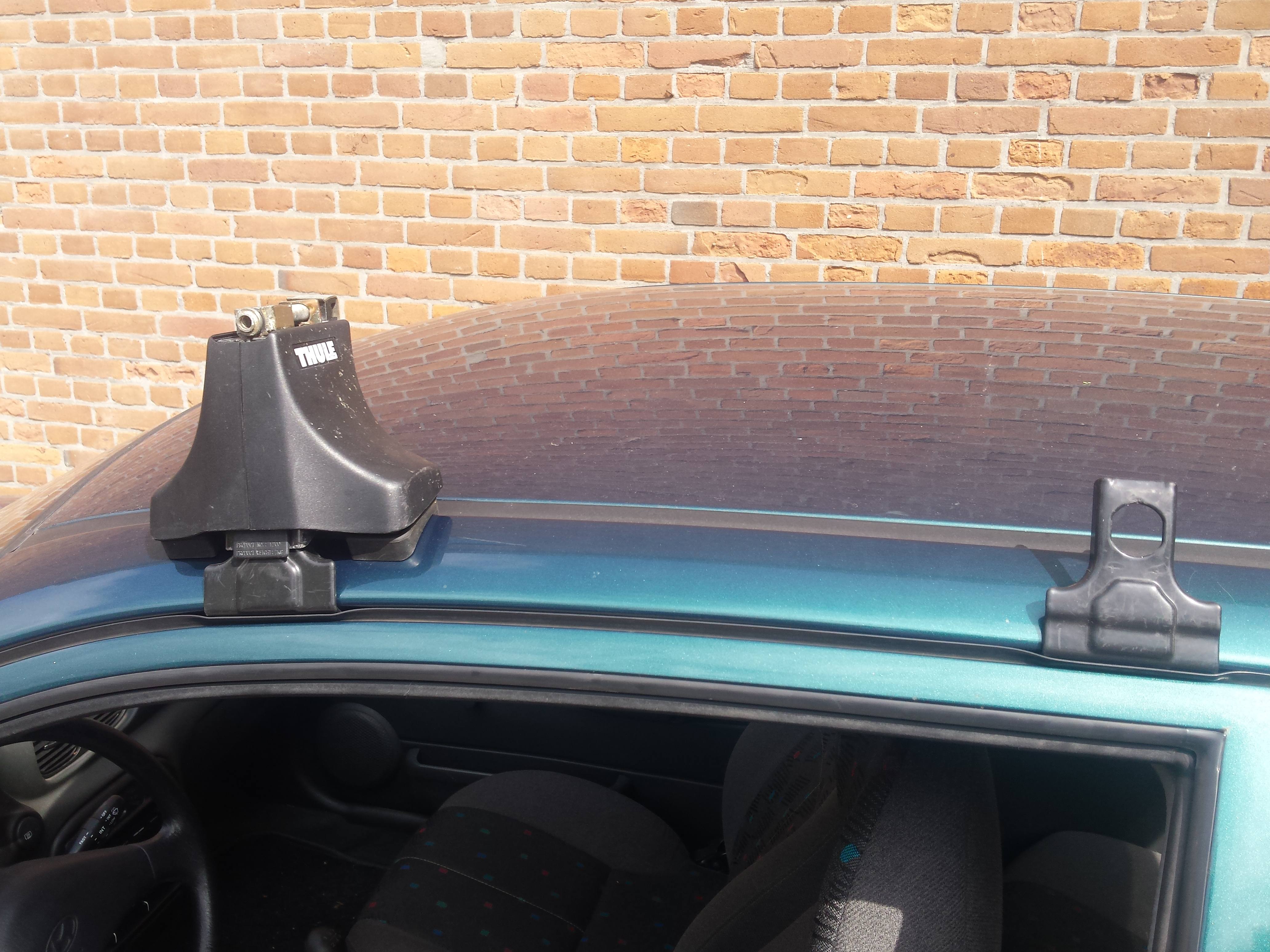

Het duurde even, maar de lokale autohandel had na lang zoeken nog een oud boek van Thule liggen. Daarin stonden nog oude specs. En met nog langer zoeken vond hij een stoffig doosje wat zou moeten passen.
Vanmorgen langsgereden en gepuzzeld.
Zou inderdaad moeten passen. Helaas ontbrak er in de kit 1 beugel, dus helemaal maken lukte niet. Volgende week is alles compleet, dan weet ik het zeker.
Zou dan met een Short Roof Adapter worden zoals @Nilvo voorstelde.
Hopelijk is dit lekker stevig en werkt/past het goed.
Dank voor het meedenken zover!

  • Blomminator
Hoi,
Om eea netjes af te hechten nog even een sluitpost.
Gisteren bij Duston & Allard in Den Haag geweest, voor de zoveelste keer. Echt, kudos voor de moeite die er gedaan is. Oude boekjes opvragen, bellen, zoeken in de stoffige stellingkasten. Erg tof! En meedenken, want ik wilde niet de hoofdprijs, dus 2de hands voeten + bars om de prijs te drukken.
Enfin, met een aantal kits is het gelukt.
Zoals eerder gepost, eentje spant normaal op het dak. De achterste staat los op het dak. De lengterichting balken trekken de boel op spanning, en dan zit het als een huis. Althans. nog niks vervoerd, maar de winkelman zei dat t puik zit.
Alles is met 2 x Thule-"inbus" + 2x vleugelmoer los te draaien. Denk om het netjes te monteren een 10 minuutjes werk. Nu nog proberen met de kano en meer op het dak, of het een beetje veilig en stevig voelt.
Erg blij mee! :*)
