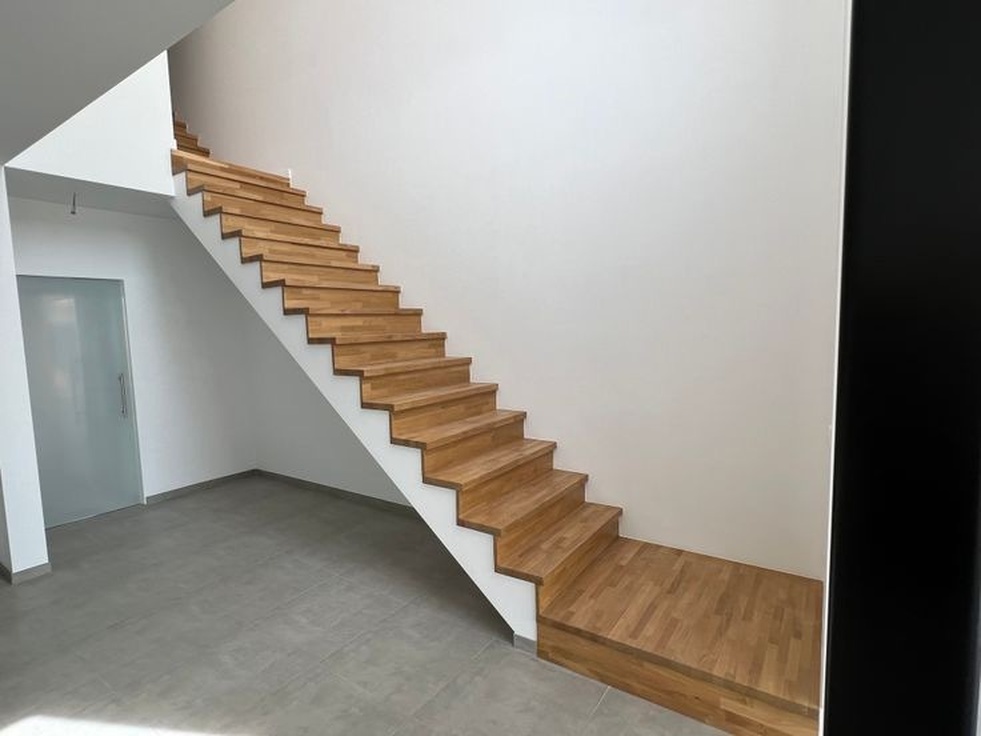

Beste tweakers,
Ik sta op het punt mijn trap te voorzien van Hue Lightstrips (33cm) per trede. Dit is het gewenste resultaat:

Hierbij mijn eerste update na een weekend lang klussen. We zijn zaterdag begonnen met het uit elkaar halen van de Philips Hue controller. Deze 12V controller is prima in staat de 14 ledstrips aan te sturen zonder verlies in spanning. Zoals eerder gevraagd werkt de parallelle aansturing perfect wat een hoop werk heeft bespaard. De controller heeft 6 pin out en hebben uiteindelijk de aansluiting losgeknipt en een female connector op de controller gesoldeerd en dezelfde female op de ledstrip.
Afbeeldingslocatie: https://wenix.eu/img/stairs/IMG_2326.JPG
Alle ledstrips hebben we voorzien van een 6-pin female connector, met een 2mm spacing tussen de pins. Deze specificaties passen 1:1 op de Philips ledstrip.
Afbeeldingslocatie: https://wenix.eu/img/stairs/IMG_2373.JPG
Dit is het resultaat voor elke ledstrip: een female connector gesoldeerd op de strip, een male connector met flatcable eraan die weer verbonden werd met de Y-connectors.
Afbeeldingslocatie: https://wenix.eu/img/stairs/IMG_2375.JPG
Daarna hebben we op elke treden een Y-connector gemaakt waarmee we de parallelle verbinding konden maken: 1 deel door de trap naar de ledstrip, 1 deel naar de vorige treden en 1 aansluiting klaar voor de volgende treden.
Afbeeldingslocatie: https://wenix.eu/img/stairs/IMG_2359.JPG
Voor de verbindingen achter de trap hebben we dezelfde 6-pins aansluiting genomen maar met 2,5mm spacing. Deze maat is meer doorgaand en konden we in het weekend nog snel bijhalen.
Afbeeldingslocatie: https://wenix.eu/img/stairs/IMG_2376.JPG
Dit is de aansluiting op de tafel, met de Y-connectors, de aangepaste controller en de ledstrip. De potloodstreep is waar we de 6aderige flatcable op maat hebben gemaakt. Dit laatste stuk kon niet op tafel worden gemaakt en hebben we op de trap ingemeten.
Afbeeldingslocatie: https://wenix.eu/img/stairs/IMG_2380.JPG
Met enige reserve lengte in elke aansluiting hebben we de treden aangesloten.
Afbeeldingslocatie: https://wenix.eu/img/stairs/IMG_2385.JPEG
Qua montage achter de trap heb ik nu alles met zwarte ducktape zo dicht mogelijk tegen de achterkant vastgezet. De volgende stap wordt het creëren van een kist van ~3 cm tegen de achterkant waar de kabels invallen. Zo wordt het voor het oog een "dikkere trap" waar de kabels achterzitten.
Afbeeldingslocatie: https://wenix.eu/img/stairs/IMG_2367.JPG
Het eindresultaat is 14 verlichte treden met een modulaire aansluiting. Mocht er nu een ledstrip uitvallen kan ik die zo uit het circuit halen, vervangende strip voorzien van een female connector en er weer tussen zetten. Hetzelfde geld voor de kabels achter de treden.
Afbeeldingslocatie: https://wenix.eu/img/stairs/IMG_2365.JPG

Hi allemaal,
Ik verhuis binnenkort naar een woning met een open houten trap en zou deze ook willen verlichten. Ben echter totaal niet handig en denk dat de treden verlichten een hoop werk zou zijn. Wat raden jullie aan voor dit type trap te verlichten?
Afbeeldingslocatie: https://tweakers.net/i/lDxWnJUdTQR5mC768aSewlgyrYw=/full-fit-in/4920x3264/filters:max_bytes(3145728):no_upscale():strip_icc():fill(white):strip_exif()/f/image/Zq4Xq0kFyc7OAENsqKq7U3iy.jpg?f=user_large
  • BrainCrash
  • Laatst online: 13:51
Benjigoal schreef op donderdag 7 juli 2022 @ 23:58:
Hi allemaal,
Dat is een grote open ruimte… Ik zou denk ik hier eerder kiezen voor verlichting in de trapleuning, gericht op de muur (ik neem aan dat die trapleuning nog moet komen?).
Dan heb je altijd diffuse verlichting, en ziet er strak uit…
Bij verlichting in de traptredes heb je het nadeel, vanwege de grote open ruimte, dat je als je beneden staat altijd direct in de felle LEDs kijkt van de bovenste tredes…
(plus dat het natuurlijk doodzonde is om in zo’n mooie trap direct weer gaten te gaan zitten boren…. en daarnaast kun je de leds niet eens infrezen, dus moet je ze als opbouw onder de treden monteren, dat ziet er ook niet uit)
Daarnaast moet je hier, welke oplossing je ook gaat kiezen, wel even goed uitzoeken hoe je de kabels wil gaan wegwerken, en waar je de voeding vandaan wil halen… Je zult dan wel een stopcontact onder de trap moeten hebben, waar je altijd kabels vandaan ziet lopen… Of anders door de muur heen als er aan de andere kant iets zit waar je dit zou kunnen wegwerken.
[ Voor 7% gewijzigd door BrainCrash op 08-07-2022 00:21 ]
