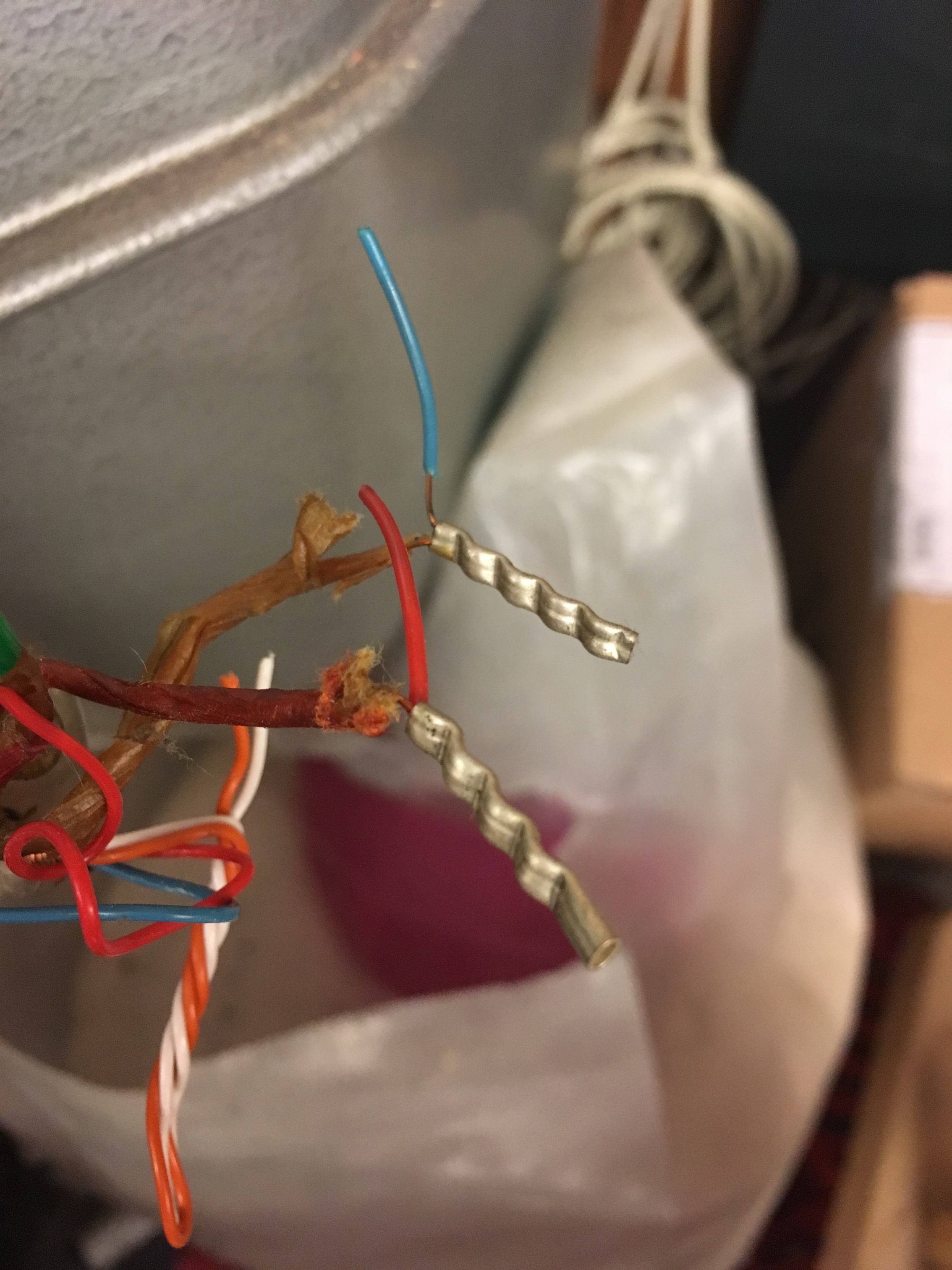

Ben even aan het zoeken en twijfelen geweest, moet ik dit topic bij Internet zetten (DSL dingetje) of bij MM&E...toch maar hier proberen ;)
Ik kom met enige regelmaat de oude KPN lasdop/lasdoos ISRA's tegen. Hier moet je gaan lopen solderen maar ik kom ook bijzonder vaak deze lassen/klemmen tegen. Hoe heten deze gevallen en wat voor 'n tang heb je daar voor nodig? (niet op de afgeknipte draden letten, die zaten er al ;) )
Ik ben op allerlei namen aan het zoeken maar ik kom niet bij het goede uit. Ook op Conrad kan ik niks vinden wat hier op lijkt.
KPN ISRA las

Dat noemen we zilvertjes en groentjes, die zet je aan met een PTT/KPN kwetstang of lastang :)
Zie: https://www.infratel.nl/607777.html en https://www.infratel.nl/601045-1.html en https://www.infratel.nl/verzilverde-laskokers-58550.html

Wat een naam, daar was ik zelf nooit op gekomen!
Wat is een gangbare maat voor de zilvertjes zoals ze zo mooi heten :P 0.8mm voldoende?

Dat is een goede vraag, want die ben ik al wel tegen gekomen in mijn zoektocht. Die zilvertjes hebben wel een veel groter contactoppervlak volgens mij.
Stootverbinders zijn die niet te fragiel voor kleine aders? Ik ken ze eigenlijk alleen maar in de wat grotere diameters.

Elders in de wereld zie je ook wel dat ze een 3M Scotchlok achtige oplossing gebruiken (ben je ook een speciale tang voor nodig).
@WoBBeL De laskokers zijn meestal 0.6mm, dat is voldoende voor het lassen van bigel. Vergeet ook niet om de lak van de dikaders te krabben met een lakkrabber :+.
@dragonhaertt Waarschijnlijk is het gewoon een legacy ding, iets wat vroeger altijd al werd gebruikt. Het gebruik van adereindhulsen in deze context snap ik even niet? Die gebruik je meestal voor snoer.

Ah, het is solid-core, had niet echt goed naar het plaatje gekeken.

@Puch-Maxi Kan het kwaad om de 0.8mm te gebruiken? Dan kan ik alles bij 1 webshop bestellen. De lakkrabber kan ik niet vinden (uberhaupt niet, of ik google verkeerd 8)7 ), ik gebruikte daar tot nu toe (ga mij niet vervloeken aub :P ) een aansteker en/of striptang voor.

@WoBBeL Nee hoor dat kan geen kwaad, als het maar goed verbinding maakt nietwaar! Trouwens de manier van lassen zoals in het voorbeeld met een laskoker, dus haaks op de draad. Dat is natuurlijk heel logisch voor een lasdop. Indien je bestaande bigel wilt verlengen kun je de draad ook in het verlengde lassen :).
Wat ik zelf meestal doe is de bestaande bigel doorknippen en daar een RJ11 aansluitdoosje op monteren. Vanaf daar kun je dan weer de standaard DSL-kabeltjes gebruiken uit het aansluitpakket.

Ik kan even geen technische verklaring vinden waarom DSL een specifieke krimp vereist. Het is unshielded koper met relatief erg dunne aders, dus ieder voordeel dat de krimp biedt wordt teniet gedaan door de kabel. Ook mechanisch is er geen voordeel, bij hard trekken zal altijd het koper onder de krimp breken omdat daar een buigpunt zit.
Ik denk dat dit een stukje standaardisatie is geweest voor PTT monteurs, een technische en commerciële beslissing voor een krimp en isolatiemethode waarmee ze snel kunnen werken. Het probleem wat ik zie met dit gereedschap is dat je het eigenlijk maar voor één applicatie kunt gebruiken en dat is een applicatie waar nou niet bepaald een roadmap of toekomst in zit. UTP kom je veel vaker tegen en daar is dit gereedschap, zeker boven de 100Mb, niet geschikt voor.
