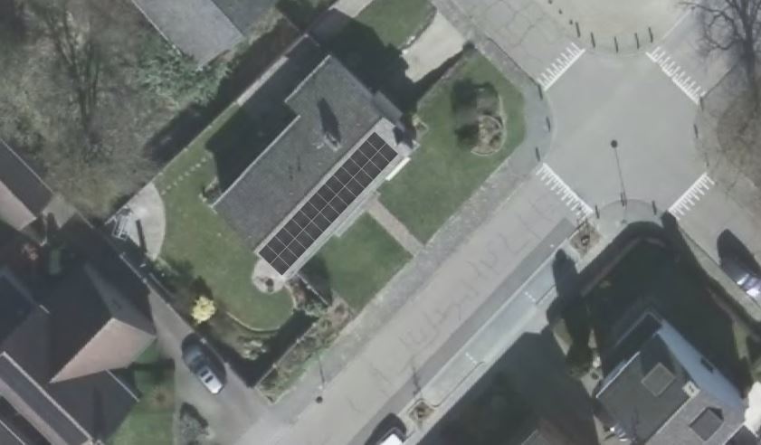

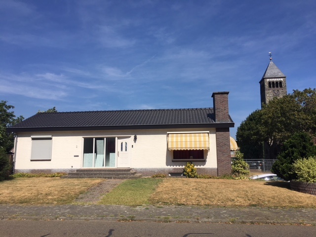

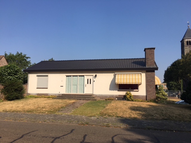

Omdat we een bungalow hebben met per verdieping 100m2 aan woonruimte hebben we een relatief grote oppervlakte aan dak. Dat was voor mij ook een grote pré, als we nog ooit zouden verhuizen. Want op ons oude huis had ik nog stadsverwarming (duur), en slechts plek voor 8 panelen.
Eén deel wijst naar ZO, het andere deel naar NW. Hellingshoek zo'n 30 graden.
Op het ZO dak passen naar verwachting zo'n 28 panelen.
Luchtfoto
Luchtfoto
Ik heb een kleine schoorsteen helemaal aan de rechtervoorpunt welke een kleine schaduw werpt tot 12 uur.

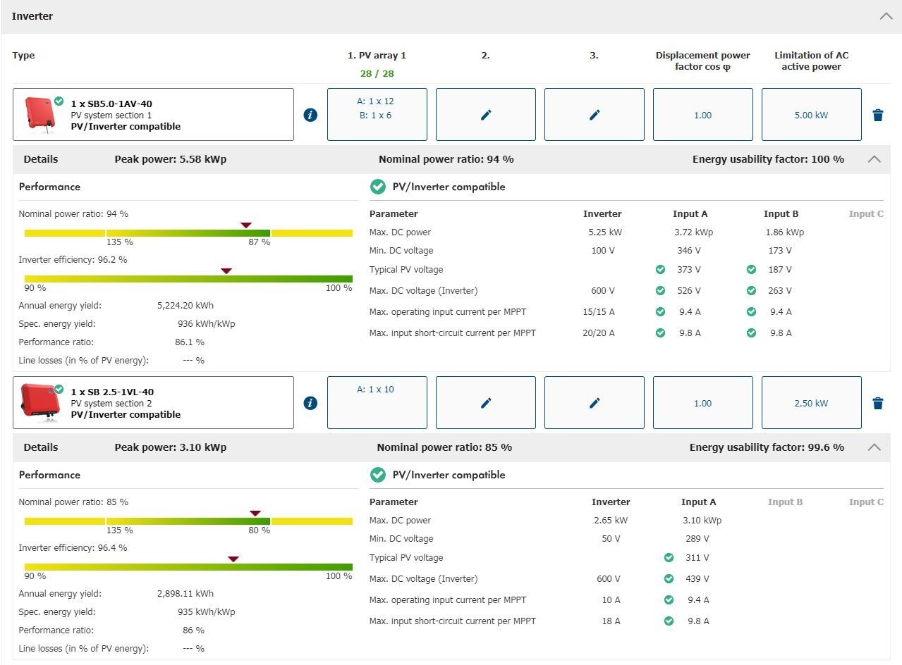

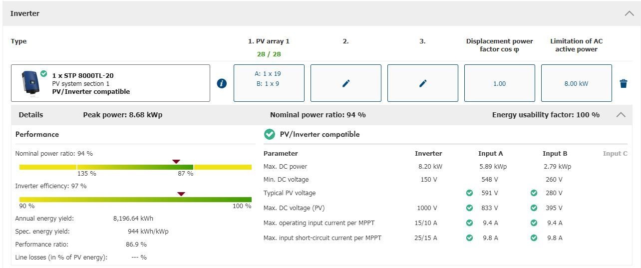

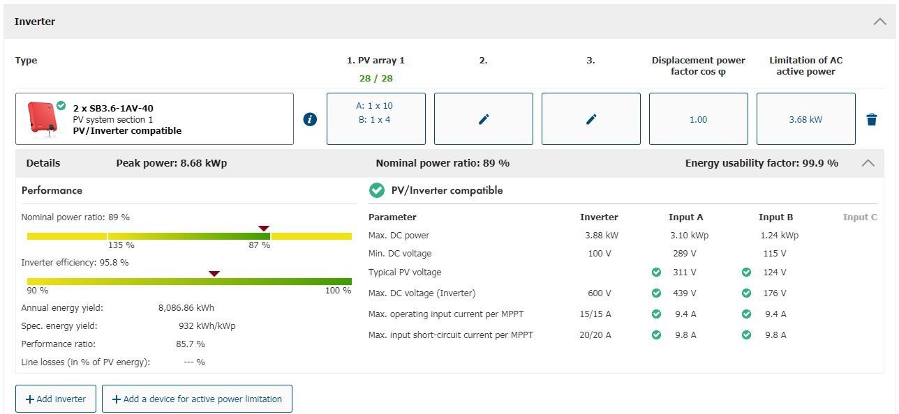

Ik heb het voor je in Sunny Design ingevoerd met QCELLS Q-peak G5 Duo 310Wp mono full black en 2 x enkelfase omvormer en 1 x 3-fase omvormers. Ik zou denk ik gaan voor de 3 fase omvormer.
2x3
8 kW
5+2
Solaredge zou ik niet doen met zo`n mooi dak als jij hebt. Sunnydesign raad een string van 19 en een van 9 aan. Je zou ze ook wat gelijker kunnen verdelen.
Ofwel de kleinste string naast de schoorsteen of de grootste string naast de schoorsteen met wat optimisers.

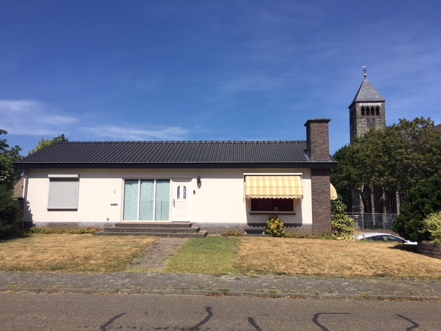

- ik heb in dat dak weliswaar een grote schoorsteen laten slopen tijdens het asbest saneren waarna we een nieuw dak hebben laten plaatsen (wel nog zichtbaar op google maps cq luchtfoto), maar er zitten nog wel twee ventilatiepijpjes op een minder handige plek, het beste zou zijn om deze te laten verplaatsen en dat kost ook weer extra
Aan de overkant van de straat hebben ze nog nieuwe bomen geplaatst waar ik niet zo blij mee ben. Als deze hoger worden dan zo'n 9 meter ga ik daar mogelijk wel wat last van krijgen. Maar in de zomer staat de zon sowieso hoog genoeg en in de winter heb ik toch bijna geen opbrengst, dus ik denk niet dat ik daar rekening mee moet houden.

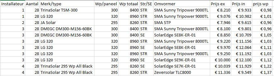

Afbeeldingslocatie: https://tweakers.net/ext/f/EF20ak6giV7IXxorSLkjOqpg/full.jpg
installateur 4 is een bekende grote landelijke aanbieder die mij het vervelende SE verkooppraatje hield, deze valt sowieso af, ik vroeg specifiek om SMA bij de string-offerte, en ik kreeg Zeversolar. Hoe duidelijk moet ik zijn. Ik ben de klant, ik bepaal :X
tevens zijn ze duidelijk de duurste met het minst presterende panel 8)7
